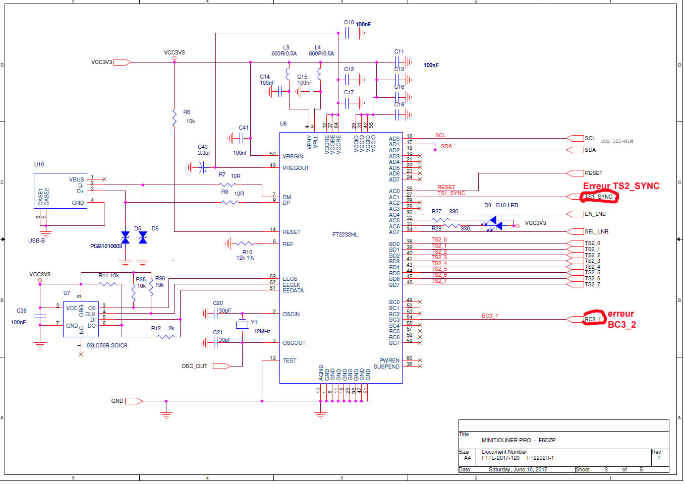

A l'étude du schéma je note que le buffer avec les 74HC244 utilise sur U14 "TS2_CLKOUT" et "TS2_VALID". Hors je note qu'en sortie du NIM, ces deux ports sont mentionnés sur TS1 et que, de plus, aucun n'est repris sur le PCB en préparation.(beau boulot..)
Peut-on éclairer ma lanterne? Ces ports sont-ils nécessaires pour des applications futures? En fait, si oui, je pense qu'il devrait se prendre sur TS2 puisque se sont les data de ce port qui sont bufferisés. Erreur, de schéma? de PCB?

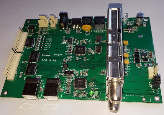

Un des protos et son NIM
Pour le schéma autour des fonctionnalités des 74HC244, je laisserai F6DZP répondre.
Pour ce qui concerne le RT5047, comme il n'est pas prévu de distribuer des PCB nus, mais des platines avec tous les composants CMS montés, le problème de l'approvisionnement à l'unité des composants ne se posera pas.
En effet, et ce n'est pas vous faire injure, mais qui est à l'aise pour monter les composants CMS que vous voyez, QUAD 64 pins au pas de 5/10 ?
Si on veut vraiment vulgariser cette activité, ce n'est qu'en proposant ces ensembles montés qu'on y parviendra.
Et on est bien parti pour tenir les 100€ pour un récepteur DVBS de 144 à 2450 MHz, PCB assemblé + NIM.
Ci-joint un des protos avec son NIM monté.
Le NIM modèle horizontal peut aussi se monter mais dessous, sur la face bottom.
PCB de 100x145 mm
Les tests suivent leurs cours..
73, Lucien F1TE

Bravo et merci pour la photo du bébé. Petite question : le NIM est-il soudé sur le PCB ou est-il sur un support ??
Merci.
73+ jean / F1YI

après quelques jours à travailler sur ce premier proto
Concernant le schéma:
oui, il y a des erreurs:
* les connexions TS1_SYNC et TS2_SYNC sont à permuter au niveau de leurs liaisons avec les FT2232H U6 et U8
* les connexions BC3-2 et BC3-1 sont à permuter au niveau de leurs liaisons avec avec les FT2232H U6 et U8
* la pin EN du régulateur 1.1v XRP6272 est à mettre au +3.3v via 10k
* il manque les capa de 4,7µF qui accompagnent les self pour le filtrage des alim VPHY et VPLL des FT2232H
concernant le PCB;
* l'empreinte du 96LC56 est pour une Eeprom 96LC56BX difficile à trouver (rotation des pins) et non une 96LC56B très courante. donc à changer par une empreinte non "rotated"
* l'empreinte des prises USB a une mauvaise attribution des pins.

Avez-vous des suggestions sur mon principal problème?
Je bute sur un phénomène bizarre:
le FT2232H (U6) oscillateur "maitre" ne voit son quartz osciller que si je branche la prise USB !!!
=> quand la prise USB est débranchée, pas de 12MHz aux bornes du quartz
=> quand la prise USB est branchée, le 12MHz est visible à l'oscillo aux bornes du quartz et tout fonctionne normalement avec U6 ( test avec le NIM etc...)
j'ai essayé:
- changer les valeurs des capa 30pf
- rajouter les 4,7µF qui manquent sur le filtrage des entrées
- couper à tout hasard le renvoi de OSCOUT vers le FT2232H U8
- faire des coups de reset en mettant la pin RESET à la masse
bizarre bizarre, vous avez-dit bizarre?

Messagede F6DZP » Dim 18 Juin 2017 07:05
sur le schéma final, le reset est simplement au +3.3v via une 10k, donc pas du tout alimenté par le +5v de l'USB (qui n'est relié à rien)

dernière version du schéma corrigeant les erreurs déjà identifiées.
Reste à trouver le comportement de cette foutue horloge qui ne démarre que si présence du connecteur USB.
Je comprends parfaitement le point de vue de F1NST qui lui préfère utiliser des minimodules et faire son tuner pro lui même, mais comme il le dit lui même, un grand nombre d'OM sont préfèrent avoir une solution toute packagée et c'est sur cette base que l'on travaille avec Jean-Pierre.
Sur la photo, non, il n'y a pas de connecteur sous le NIM, il est juste positionné pour la photo, pas encore soudé car je n'ai poas de connecteurs au pas de 2 mm au shack.
