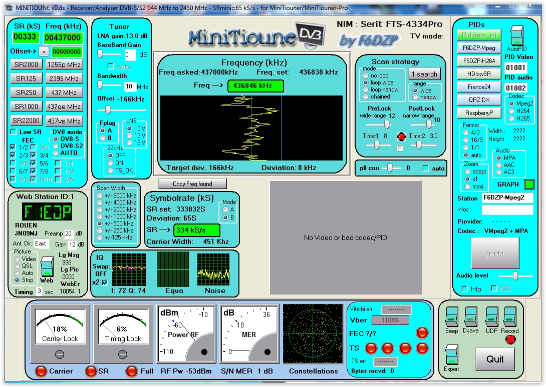

Messagede F1EJP » Lun 30 Avr 2018 16:49
Bonjour Jean Pierre et Lucien,
J'ai finalement réussi à remplacer aussi le FT2232 ouff pas facile ..... :) avec des moyens amateurs et loupe éclairante !
il chauffait anormalement en plus de la commande LNB qui ne fonctionnait pas.
Je l'ai reprogrammé.
Le minitiouner passe tous les test et je suis maintenant opérationnel sur ROUEN en JN09MJ
Vous pouvez me voir sur le TutiouneMonitor !
Dans l'attente de recevoir mes premières images en DATV !
73 à tous et merci pour vos conseils et cette belle réalisation.
