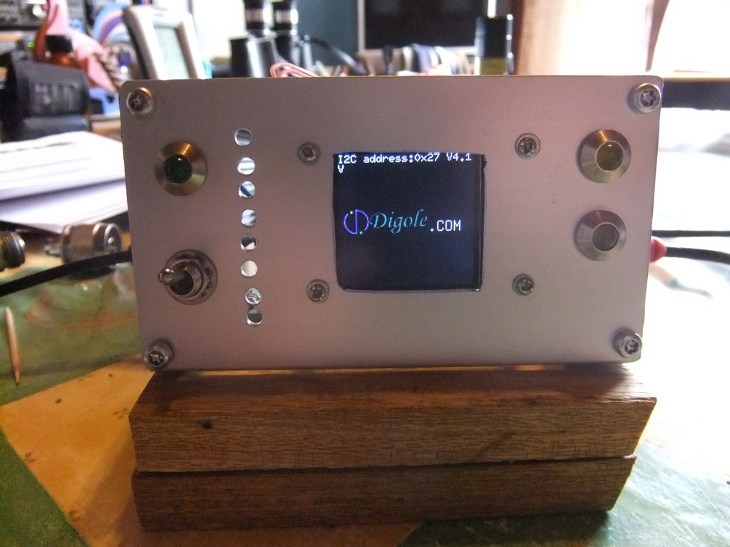

le Digole n'est pas reconnu dans le test et en le mettant à "Digole=no", le logiciel fonctionne normalement.
L'adresse du Digole est pourtant correcte en 0X27.
Une petite photo de la bête.
Bonne soirée.

mais non c'est quand j'ai mis en service le Digole et en mettant "digole=yes" dans mon fichier "ini" que l'erreur est apparue et que le logiciel ne se lançait plu.
J'ai remis "Digole=no" et tout est revenu normal.
Sinon le logiciel fonctionne très bien puisque je l'avais auparavant expérimenté avec la parabole de mon Canalsat mais sans leDigole .
F6HDW Jean Claude

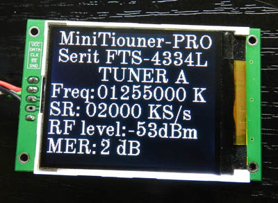

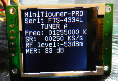

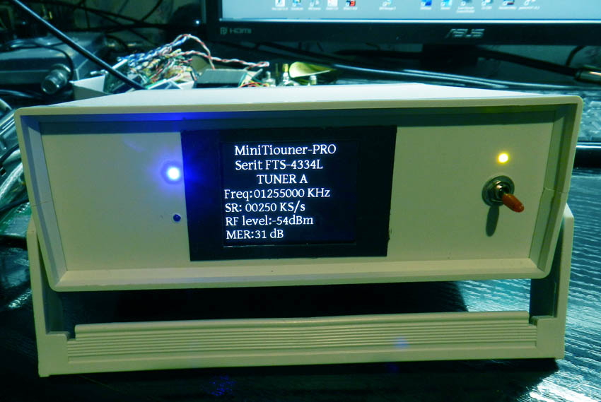

Oui, je ne m'étais pas aperçu que je n'avais pas complètement implémenté la gestion d'un TFT Digole dans le version 0.7, mais seulement dans le logiciel de test.
La version 0.8 qui va être dispo d'ici la fin du mois répare tout ça.
voici ce que ça donne:
avec un TFT 2.6"
avec un TFT 2.2" ou 2.4"
avec un TFT 1.44" ou 1.88"
