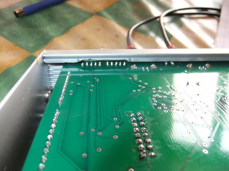

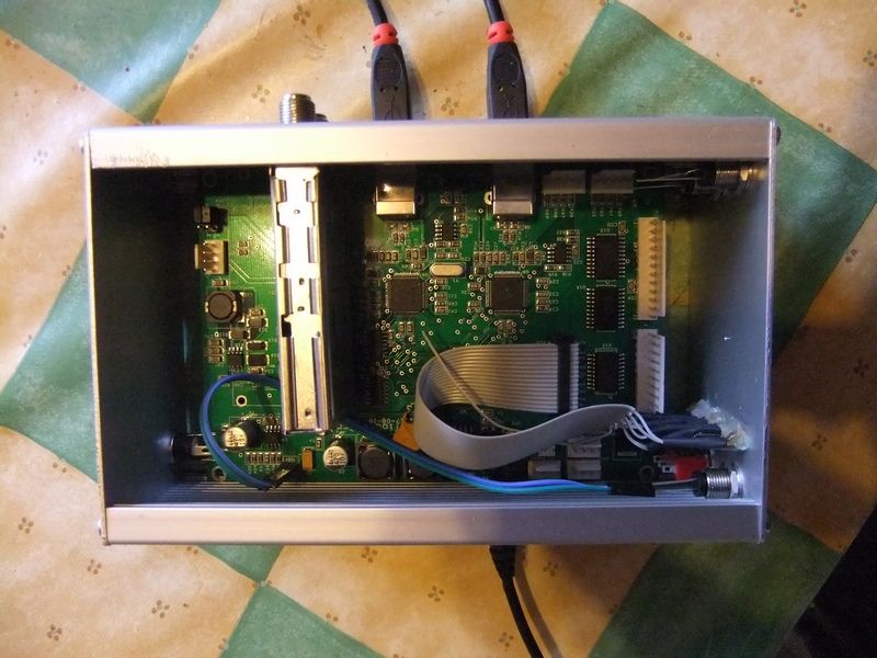

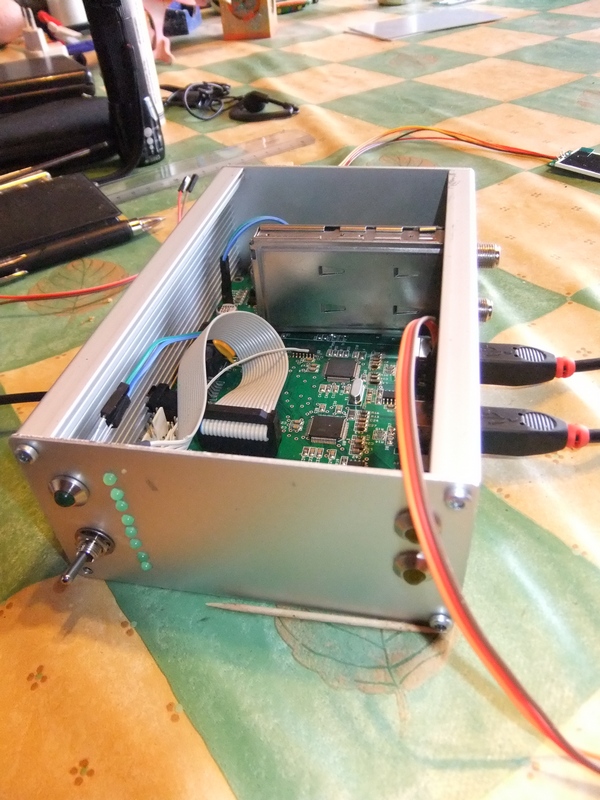

Messagede F6HDW » Ven 17 Nov 2017 09:27
Bonjour Jean Pierre, bonjour à tous
Quelques images du MinitiounerPro dans son boitier.
C'est un peu juste mais ça passe. Il faut, comme le faisait remarquer Jean Pierre, limer un peu l'angle du NIM.
Il faut aussi araser une nervure au niveau des connecteurs GPIO JP10 et JP20 (voir photo). Pour le reste ça passe!
Il ne me reste plus qu'a percer la face avant pour installer le Digole ou un Oled.
Pour les extensions futures on pourra monter éventuellement un deuxième boitier sur le premier et raccorder les connecteurs des auxiliaires.
