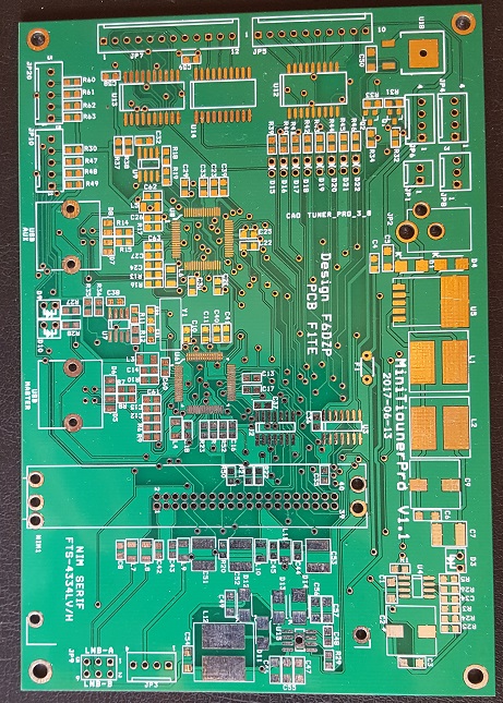

Messagede F1TE » Ven 25 Aoû 2017 07:30
Je dispose de deux PCB nus du dernier proto.
Potentiellement fonctionnels.
Ainsi que des protos N°1 assemblés avec tous les composants, mais non fonctionnels.
On peut discuter sur les conditions d'une cession.
73, Lucien F1TE

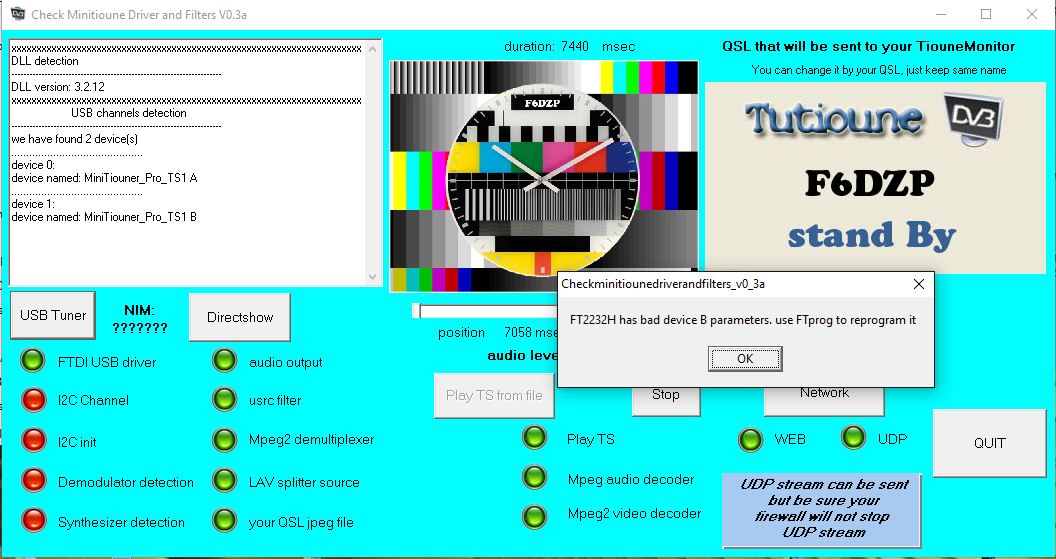

Messagede F1CJN » Mar 17 Oct 2017 13:57
J'ai aussi un problème de mise en route avec 2 cartes Minitiouner pro et sur mes 2 PC.
J'ai du oublier qq chose
Alain F1CJN

Re: Problème mise en route MinitiounerPro fabrication maison
Messagede F1CJN » Mar 17 Oct 2017 13:59
Je vais tester avec les deux fichiers preset que je viens de voir ci-dessus, sur un exemplaire de Minitiouner
Alain F1CJN
Messagede F1CJN » Mar 17 Oct 2017 14:27
Pas mieux avec les deux fichiers.
