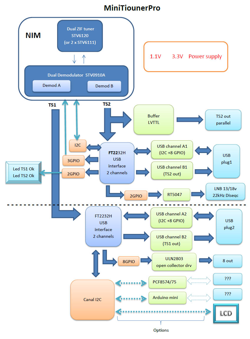

Finalement on rajoute un RT5047 qui va envoyer le 13v ou 18v,gérer la limitation à 500 mA ainsi que le 22kHz, ce qui devrait aussi permettre d'envoyer des commandes diseqc.
On arrive à cela:
MiniTiounerPro synoptic3.jpg (161.81 Kio) Vu 149364 fois

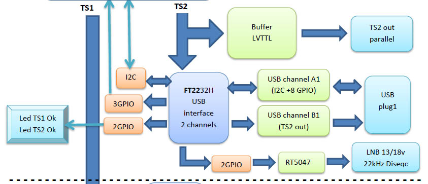

si on sépare ce diagramme, on voit que:
le premier FT2232H ( équivalent au MiniTiouner classique) a des fonctions supplémentaires:
- allumage de Leds suivant que le TS1 ou le TS2 est bien reçu.
- gestion du 13v/18v/22kHz et diseqc à travers la fiche F et le coaxial.
- le flux TS2 est transmis au PC par le canal USB mais est aussi sorti sur un connecteur qui permettra de le relier à un modulateur type Minidod ou un DTX1
( une petite interface LVTTL <=>LVDS permettra d'envoyer le TS dans des modulateurs pro ou des analyseurs professionnels.)
first FT2232H.jpg (71.89 Kio) Vu 149364 fois

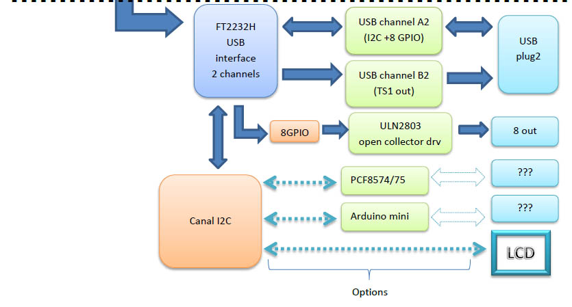

Le deuxième FT2232H permet:
- de recevoir le deuxième flux TS
Le deuxième canal I2C sera à disposition pour les ajouts/bricolages de chacun
un bus de 8bits permettra de gérer des relais ou autres besoins avec 8 sorties collecteur ouvert paramétrables suivant les évènements
second FT2232H.jpg (72.03 Kio) Vu 149364 fois

Dans ton dernier courriel sur la liste ATV tu dis notamment :
"" Pour ceux qui ont des désirs différents, le 2ème canal I2C peut commander un PCF8574 qui leur sortira le ou les bits voulus .""
En tant que question émanant d'un novice, cela voudrait-il aussi dire que l'on pourra utiliser le PCF8574 pour réaliser une sorte de spectrum analyser avec un Arduino ou bidule similaire ?
Merci de ton feedback
73 Henry F4WBG
F4WBG
Inscription: 14 Mai 2012
Re: Schéma du MiniTiouner Pro
Messagede F6DZP » Ven 28 Avr 2017 19:46
Je ne comprends pas bien la question.
le PCF8574 est un chip qui quand il reçoit une valeur 8bits par I2C la sort sur 8 bits en parallèle donc peut allumer 8 diodes ou commuter des relais ou ...
Je ne vois pas le rapport avec un analyseur de spectre.

Voici les schémas obtenus à partir du dernier synoptique, grâce au super travail de Lucien F1TE.
Schémas enlevés >>>>>ces premiers schémas sont obsolètes, voir plus loin les nouveaux schémas
Il reste à faire le routage du PCB...
