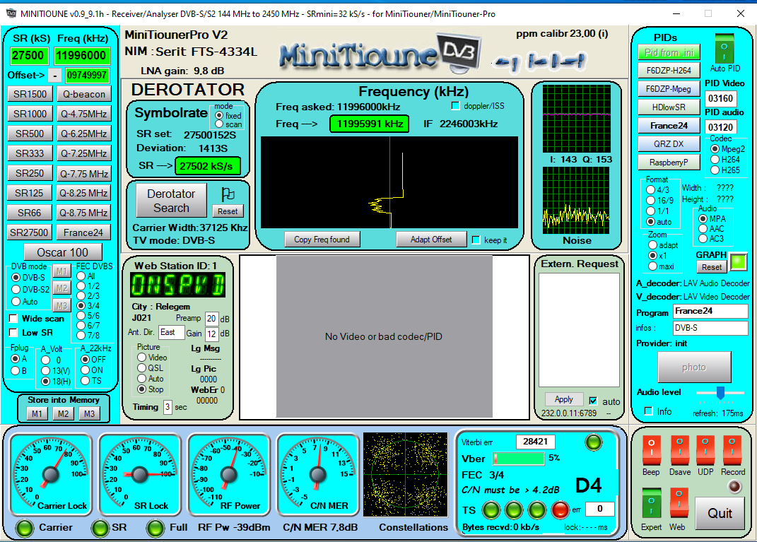

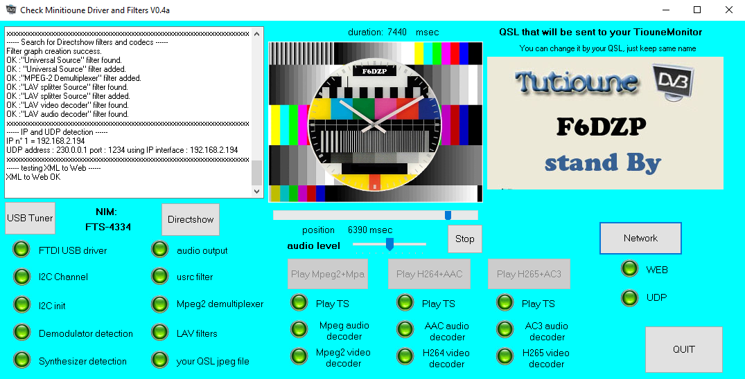

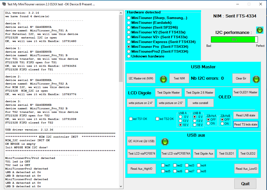

J'ai un Minitioune Pro V2 provenant du REF dont j'e n'ai pas de video, 0 Bytes reçus par le PC et LED rouge comme sur le screenshot joint, pouvez-vous m'orienter ou se situe le problème
Les différents test effectués par Test My Minitioune et check Minitioune semblent OK
Je l'ai testé sur la fréquence de France 24 et Q Beacon, toujours les mêmes symptomes

Problème résolu, c'était un problème de hardware, 2 pattes pliées (PIN 34 et 36) lors du montage du NIM dans son connecteur, donc plus de clock ni de sync sur TS2 ... En attendant le remplacement du NIM s'il était à nouveau livrable, j'utilise le software OPEN TV de ZR6TG, je peux ainsi utiliser le second flux TS1 pour recevoir la DATV 73
