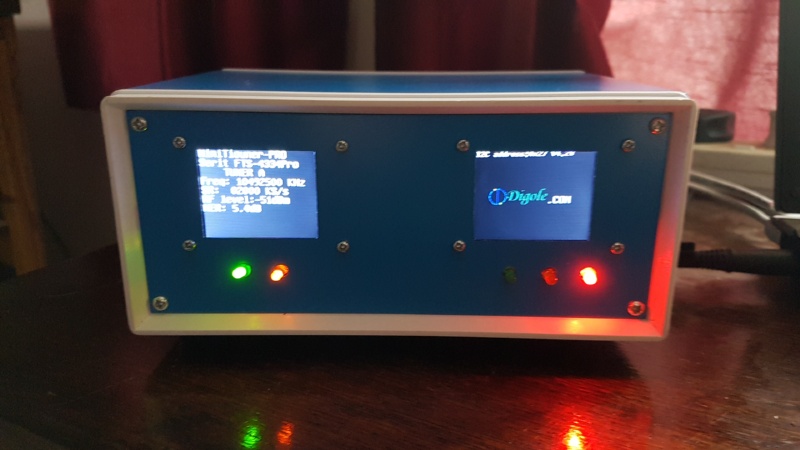

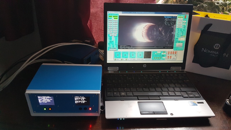

Messagede M5TXJ » Jeu 30 Mai 2019 18:30
Ceci est mon Minitiouner Pro V2 dans le même cas que le vôtre. Les affichages sont Digole 1.8.
73 Dave

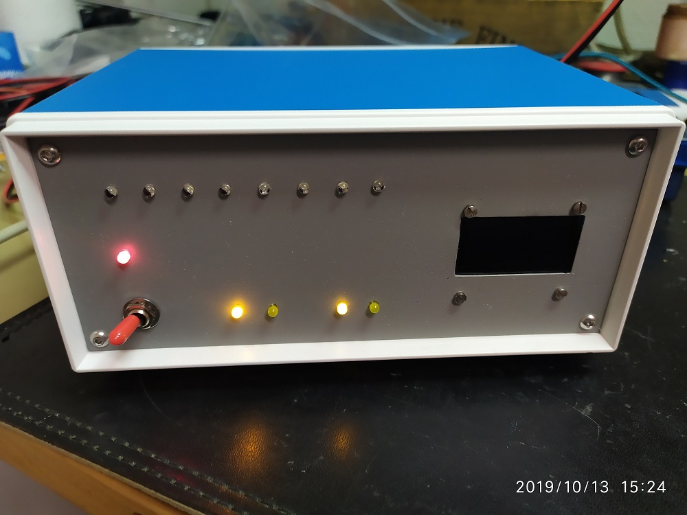

Messagede F6FCD » Dim 13 Oct 2019 13:43
Je viens juste de finir mon boîtier.
Oui, l'écran ne fonctionne pas....j'ai mis un post sur le sujet..http://www.vivadatv.org/viewtopic.php?f=82&t=691#p2828

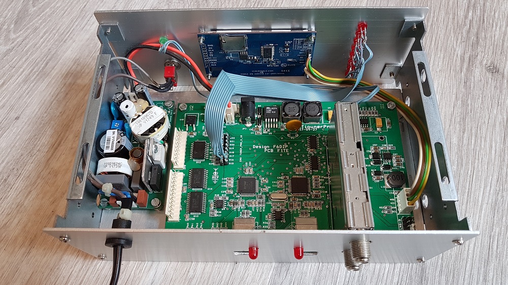

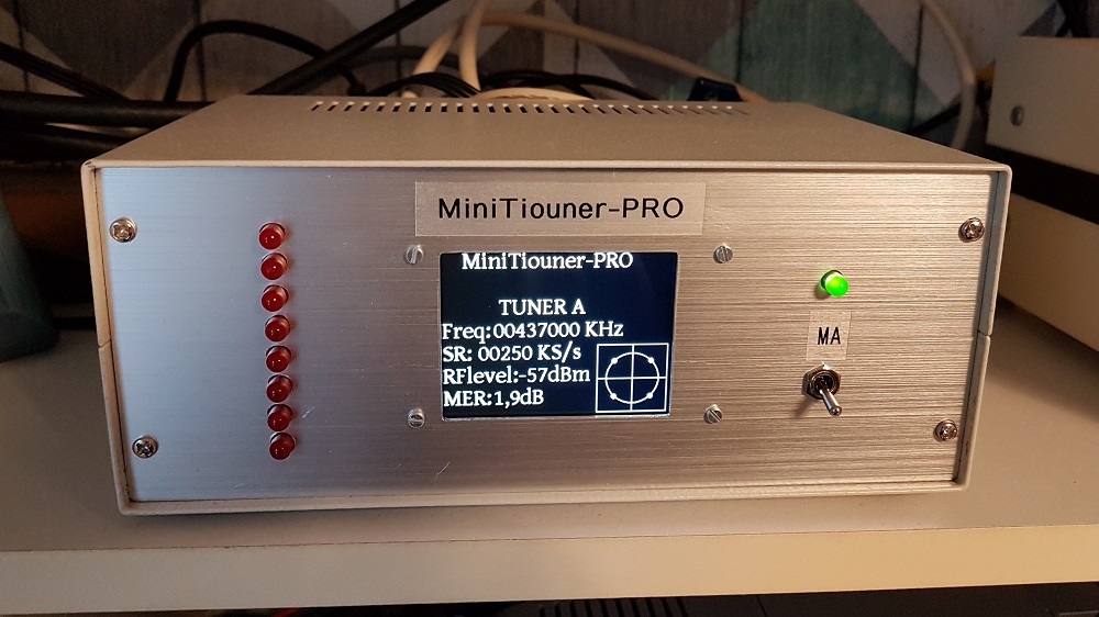

Messagede F1EJP » Dim 8 Mar 2020 18:55
Pour continuer le sujet voici ma réalisation
Bonne réalisation à tous
Dominique
