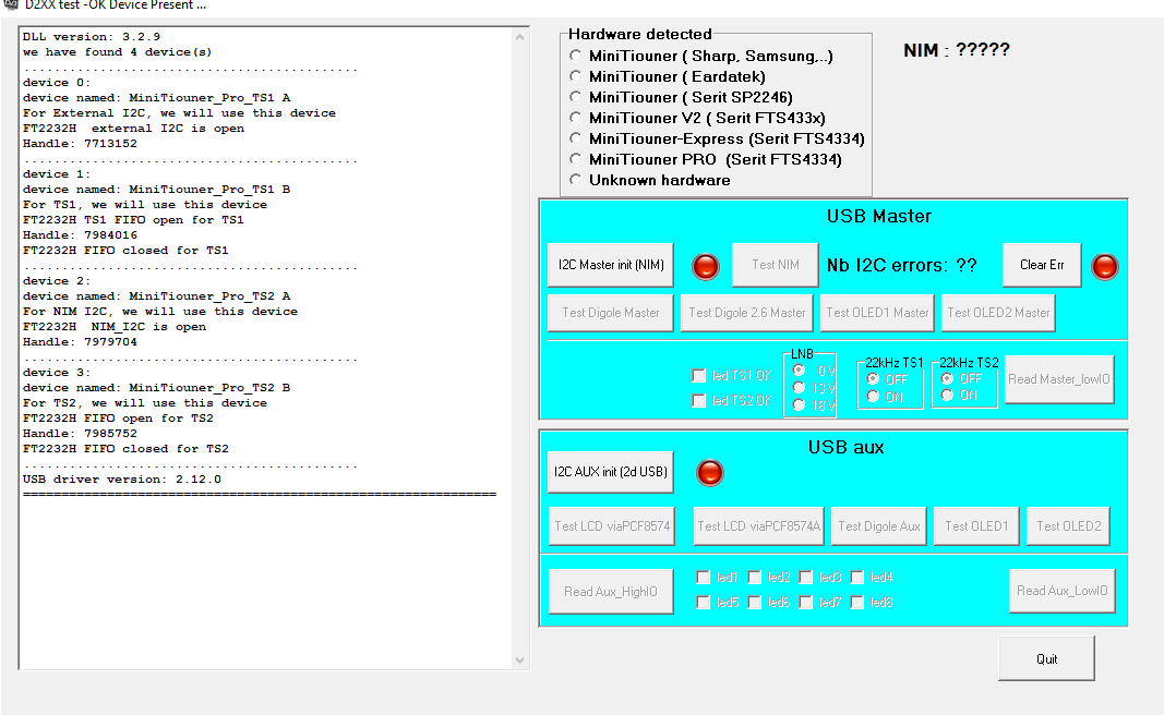

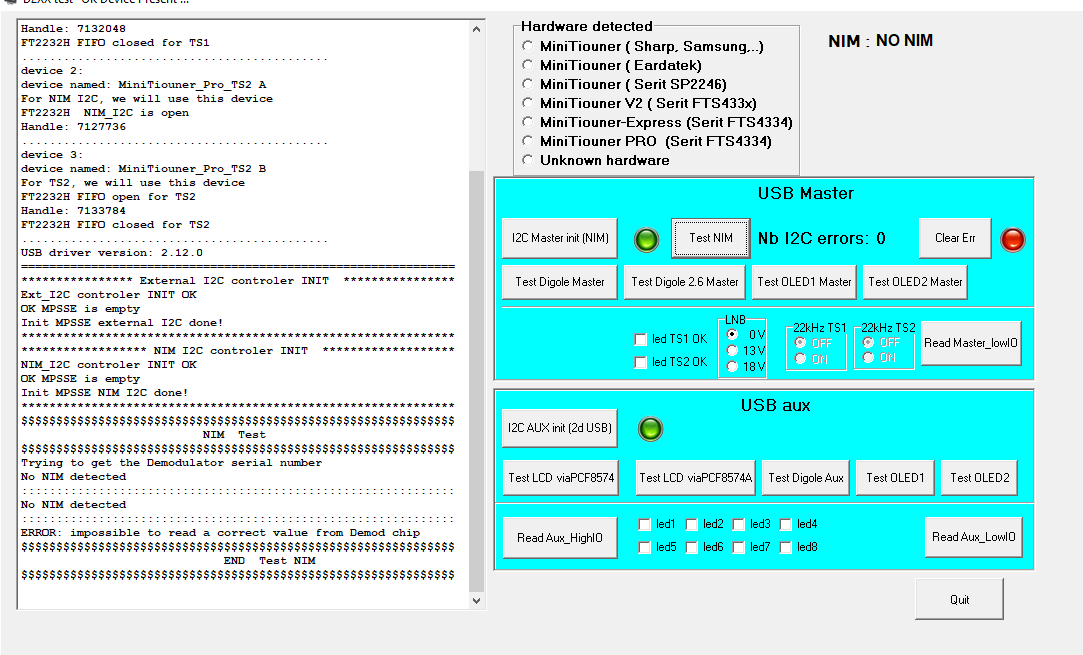

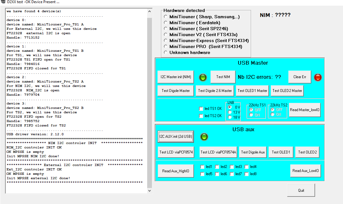

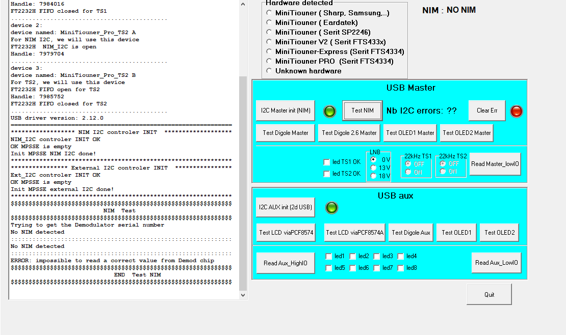

Messagede ON7ZI » Jeu 26 Mar 2020 17:41
Capture d’écran (11).png (63.2 Kio) Vu 53125 fois
Capture d’écran (10).png (62.59 Kio) Vu 53125 fois
Capture d’écran (9).png (67.35 Kio) Vu 53125 fois
Capture d’écran (8).png (56.82 Kio) Vu 53125 fois
Bonjour Jean pierre,
Voici quelques captures d'écran concernent le problème de NIM pas reconnu.
Jean marie ON7ZI.
