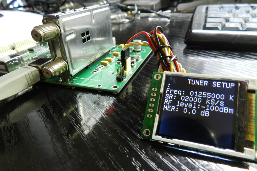

- des LCD couleur de chez Digigole. http://www.digole.com/index.php?categoryID=208
j'ai essayé les modèles 1.44" et 2.4"
- le 2.4" est pas mal mais trop grand si on le met sur une face du boitier que j'ai choisi en longueur et on n'a pas forcément besoin de si grand.
- le 1.44" donne ceci:
j'attends un 1.8" et 2.2", on verra le meilleur choix.

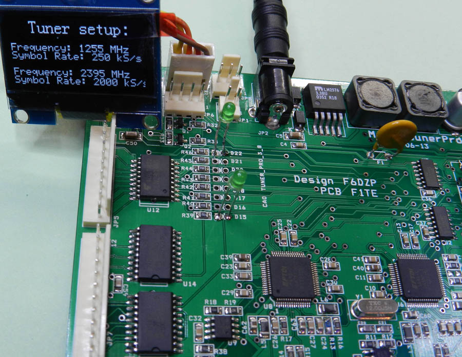

Les afficheurs peuvent être branchés soit sur l' I2C master ( cas où on ne veut utiliser qu'un seul cable USB et recevoir une seule station) ou sur l'I2C aux.

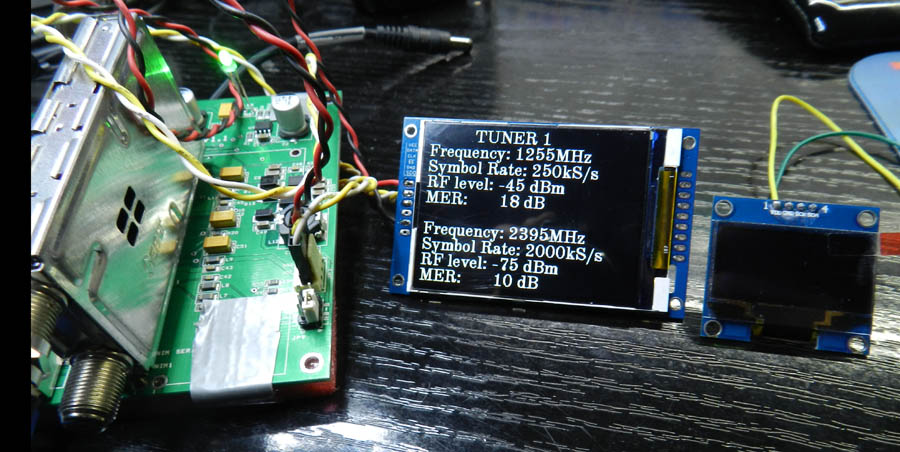

Re: Affichage LCD ou OLED pour MiniTiounerPro
Messagede F6DZP » Jeu 23 Nov 2017 20:30
Oui ce 2,6" fonctionne, mais il est trop grand pour ppouvoir l'insérer dans mon boitier.
Le voici à coté du petit OLED 1.3":
test LCD digole 2.6 inch_.jpg (121.2 Kio) Vu 52607 fois
Il faudra attendre la prochaine version de Minitioune pour gérer les différentes grandeur de LCD
