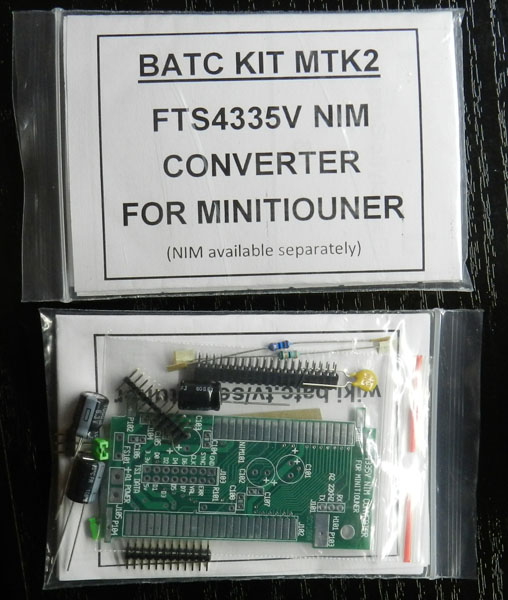

Le kit du BATC
Il y a en plus de l'adaptation des connecteurs de NIM,
- des capa de filtrage des alim.
- Des broches pour alimenter des LNA, LNB, convertisseurs etc via les fiches F et le coaxial.
- Des broches pour récupérer le 22 kHz.
On voit aussi l'empreinte pour un connecteur pour ajouter un 2eme minimodule+ 74HC10 pour la réception du 2eme TS
Merci à Brian G4EWJ.
