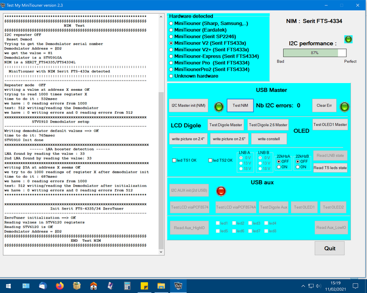

J'ai acquis un minitiouner V2 il y a quelques semaines. Après un petit problème de fiche usb, qui a été résolu par Lucien F1TE, a qui je dis merci pour son aide, je n'arrive pas à recevoir de satellite.
J'ai télécharge et installer tous les programmes comme dit dans "Lisez-moi.txt", j'ai fait les tests de départ, et ils sont ok tous les deux.Quand je branche le minitiouner, je n'ai aucune détection (j'ai fait une approche du satellite avec GT v8 finder), qui se passe.J'utilise une tête LNB "Octagon optima oslso pll".Au niveau du programme minitioune, les tensions LNB ne sont pas accessibles, le 0v est grise, et on ne peut rien changer. Le beeper fait quelques beeps mais devient pas plus aigu.Avant de faire des bêtises, je préfère demander conseil.

Trop vague, je ne peux rien dire.
Faire une capture écran de ce que fait le logiciel "testmyMiniTiouner" et la mettre ici après avoir fini les tests.
mettre le fichier capture écran ici en cliquant sur "ajouter des fichiers joints" en bas du cadre d'édition de votre post.

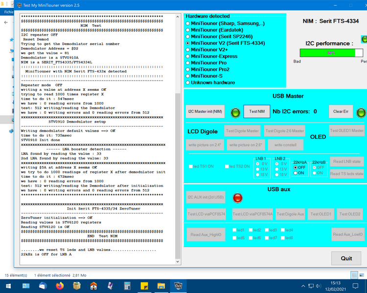

Messagede Vilbo » Ven 12 Fév 2021 14:26
Bonjour Jean-Pierre
J'ai essaye de suivre vos recommandations pour reprogramme le minitiouner acheté au Ref, mais rien n'a change.
Je vous envoie des copies d’écran.
73, Jean-Pierre F1DXT

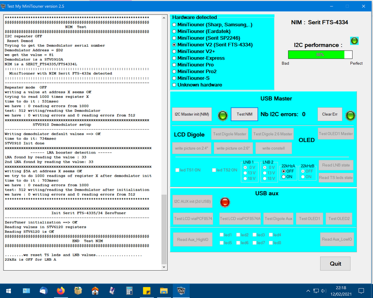

Messagede Vilbo » Ven 12 Fév 2021 21:39
Bonsoir Jean-Pierre
Après avoir refait la programmation(une deuxième fois) selon vos recommandation, et n'ayant pas de changement, j'ai lance Scan&Tioune et je me suis aperçu que la diode rouge (lnb A) s'allumait et au niveau du logiciel les tensions étaient débloques.
J'ai pense qu'il s'agissait plutôt d'u pb de programme et non de matériel.
J'ai consulte le forum et j'ai cherche des pb similaires.J'ai trouve que vous répondiez à un om anglais pour ce pb de tension, de changer la valeur (dans config.ini) de "V2lnb module de no à yes", j'ai effectue cette modif et les tensions se sont débloques dans le logiciel "minitioune" et la led rouge (lnb A) s'est allumée.
Merci de me dire si cette modif ne fait courir aucun risque au minitiouner.
Je vous joins d'autres copies d’écran, ou on voit que le minitiouner est reconnu comme V2 et non comme S.

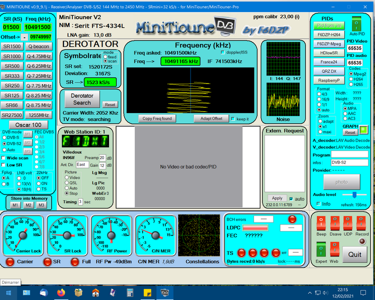

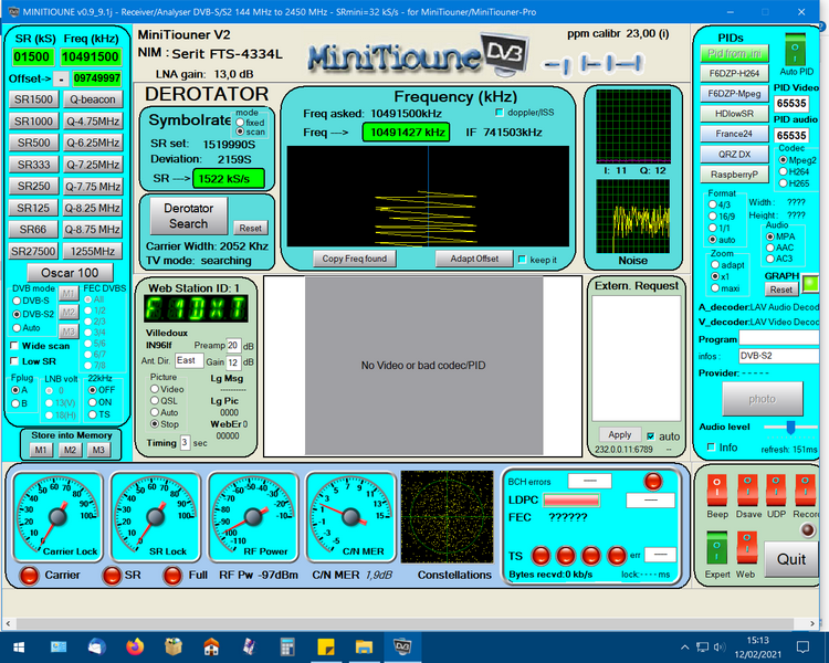

Messagede Vilbo » Mer 17 Fév 2021 07:58
Bonjour à tous
Après plusieurs reprogrammation et essais, en rechangeant le "no" par le "yes"(dans config.ini) de "V2lnb module,j'ai réussi a avoir la balise.Par contre le ln1 est ok mais le ln2 est inactif.
Je ne sais pas si cela pose problème.
Je vais continuer a faire des essais de réception.

Messagede F6DZP » Mer 17 Fév 2021 16:41
tout cela est normal : tant que le MiniTiouner est reconnu comme un MiniTiouuner V2 (type BATC) qui ne gère pas les tensions LNB mais qui peut avoir un pcb supplémentaire pour gérer la tension du LNB A et on l'indique dans le config.ini avec "yes"
Le mieux est de programmer le FT2232H comme il aurait du être programmé : comme un MiniTiouner-S
A ce moment là, sans rien mettre dans le Config.ini les tensions LNB-A et LNB-B sont gérées.
