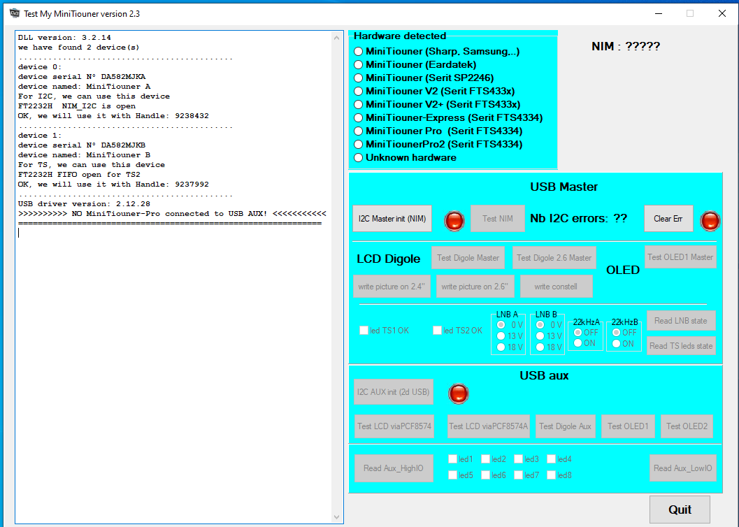

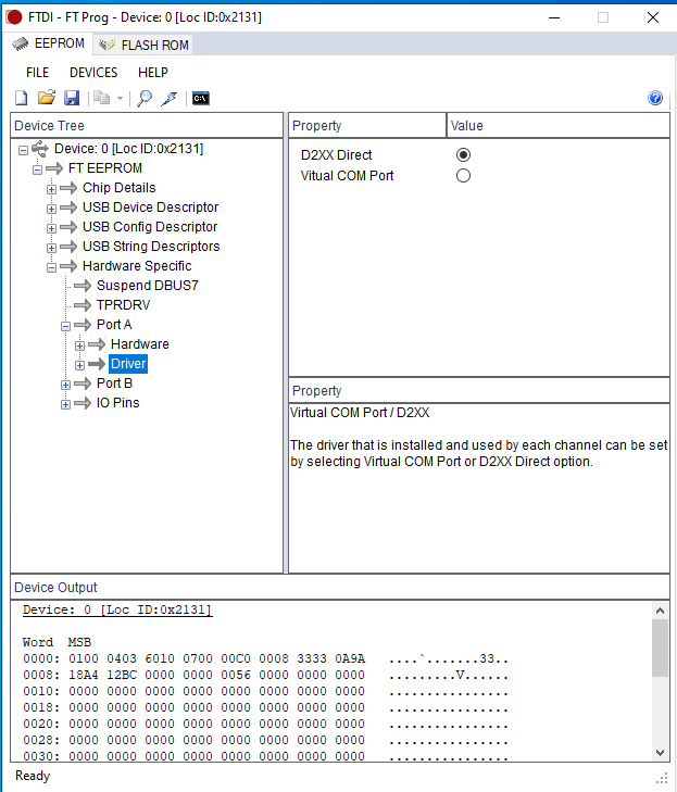

merci de votre réponse rapide. J'ai bien chargé les pilotes en suivant la procédure indiquée dans le pdf "lisez moi" du package, j'ai aussi installé usrc.ax je vous joins les copie d'écran obtenue avec test et prog

Je ne comprends rien, il n'y a pas d'expliaction ou commentaire, juste 2 images
Il n'y a pas besoin d'utiliser FTprog. C'est même dangereux si on ne sait pas ce que l'on fait.
la deuxième capture d'écran me semble très normale.
Après il faut cliquer sur I2Cinit , puis Test NIM pour avoir le reste des tests qui vont détecter le MiniTiouner et son environnement.

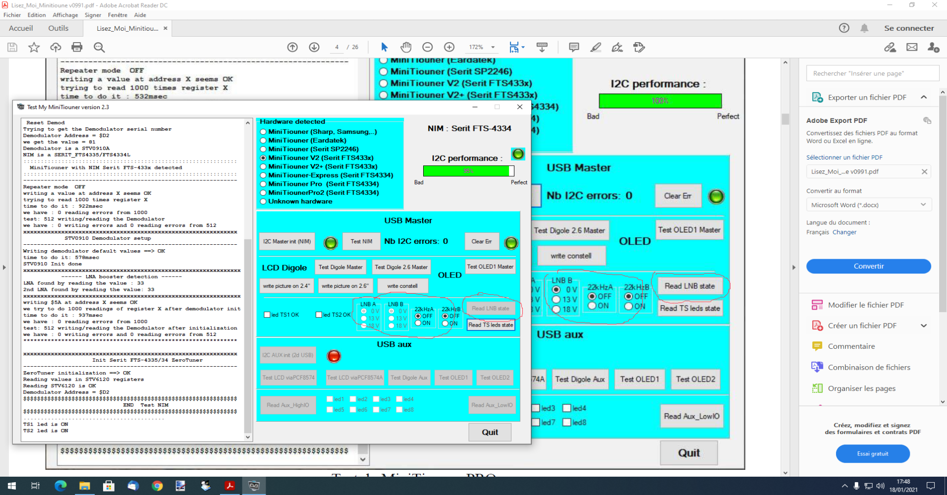

Bonjour, je reviens vers vous pour vous monter l'écran du test minitioune après avoir fait comme indiqué , mais je trouve des différences dans le 2 eme cadre concernant les lnb par rapport à la vue du pdf que j'ai laissée en superposition est-ce normal( je n'ai pas la version pro ) désolé de vous solliciter à nouveau

Vous utilisez une version trop ancienne (2.3) de testMyMinitiouner qui ne connaissait pas le MiniTiouner-S donc le logiciel croit que c'est un MiniTiouner V2 ( kit du BATC) qui ne possède pas de gestion des tensions LNB donc elles sont grisées = non disponibles.
Il faut utiliser la version 2.5 livrée dans le package Minitioune v0.9.9.1j (http://www.vivadatv.org/viewtopic.php?f=60&t=794 où a été faite une mise à jour pour le MiniTiouner S
Jean-Pierre f6DZP

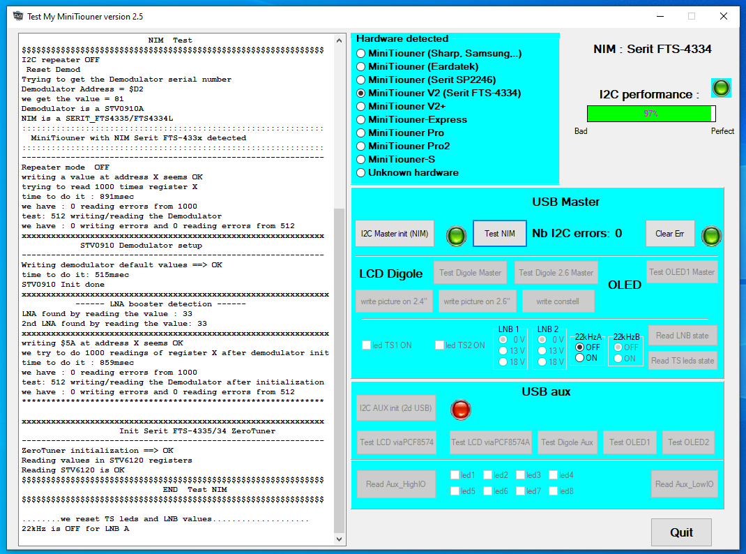

Bonjour, j'ai suivi vos instructions avec le nouveau pack. Je vous joins la copie d"écran du test ou cette fois meme la 2eme case est grisée. je suis un peu perdu .

Messagede F6DZP » Mar 19 Jan 2021 18:38
Non, à priori tout est Ok coté matériel. je vois que tout fonctionne normalement à part la détection d'un Minitiouner-S.
Vous avez du changer quelque chose en utilisant FTprog.
Comme je l'ai dit vous n'aviez pas à utiliser FTprog et en plus cela rajoutait un risque.
Le plus simple est de prendre rendez- vous avec moi et on fait une séance Teamviewer pour que je remette tout en ordre.
