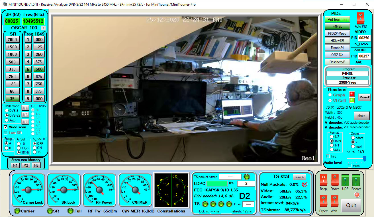

Hier soir une première transmission/réception sur QO100 d'une vidéo (+ son) au format 800x450 (16:9) en SR25 a été réalisée.
cette vidéo ne prenait donc que 34 kHz de bande passante! Incroyable!
la transmission a été réalisée sur QO100 par Yves F4HSL virtuose de l'encodage de TS à très bas débit, avec la dernière version décembre 2020 du firmware pour Pluto développé par Evariste F5OEO qui a optimisé le filtrage des émissions à très bas débit et rajouté des paramètres pour corriger certaines erreurs de non linéarité de nos ampli, ce qui permet de bien mieux placer les constellations.

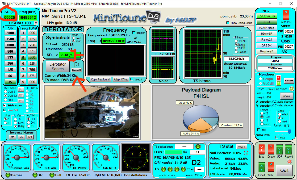

Depuis ce matin, une version Beta ( pour test) est disponible au téléchargement.
http://www.vivadatv.org/viewtopic.php?f=60&t=818
Minitiounev1.0.1p beta RX SR25.jpg (509.4 Kio) Vu 189486 fois
attention: version non terminée, amis devant l'impatience de nombreux OM, elle est disponible telle quelle est actuellement, avec ses défauts...
Jean-Pierre F6F6DZP

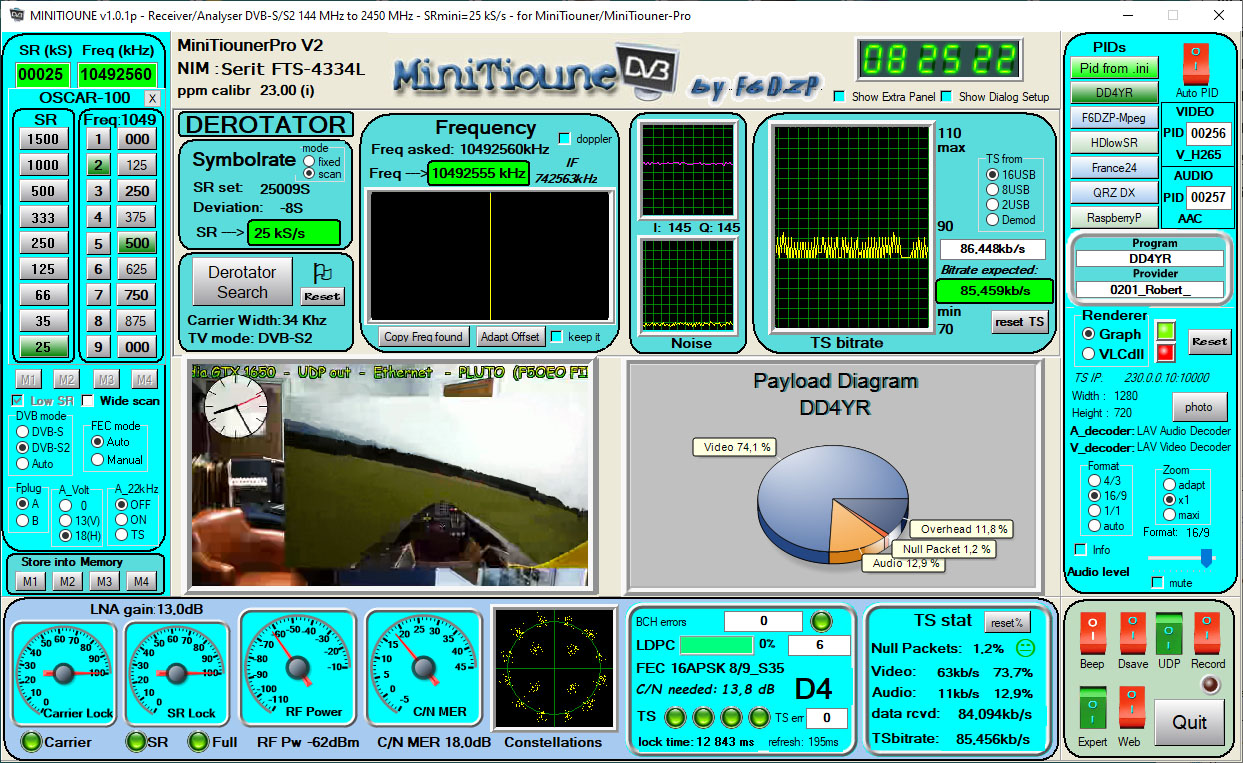

Messagede F6HDW » Lun 18 Jan 2021 10:42
Bonjour Jean Pierre,
cette version q me semble beaucoup plus rapide que les précédentes. Merci pour ce travail.
J'ai observé quand je suis en mode expert et que j'affiche "show dialog setup", cet affichage reste présent sur l'image quand je quitte le mode Expert pour avoir une image plus grande.
Il faut repasser en mode expert et désactiver "show dialog setup" pour avoir une image normale.
Idem pour l'affichage de "show extra panel".
Voilà, ce n'est pas très important mais je préférais vous le signaler.

Messagede F6DZP » Lun 18 Jan 2021 12:29
Merci d'indiquer ce petit inconvénient.
Je vais faire la modif.
