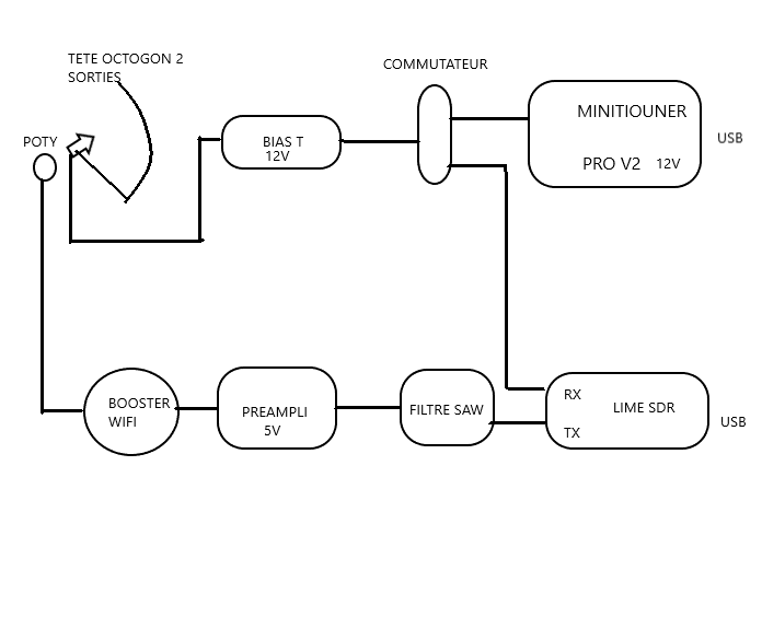

Bonjour à tous ,
J'ai décidé après une visite sur hamexpo et la conférence de f1TE de monter un minitiouner prov2 mais voila j'ai quelque questions qui reste sans réponses.
D’après le fichier joint que j'ai mis sur le site, 1 pensez vous que cela est la bonne solution. 2 le minitiouner est alimenter en 12V puis je prendre du 5volts sur la carte en jp4 pour alimenter mon pré ampli 5V .
3 est il possible de mettre tous ce dans le même boitier. 4 puis je mettre un ventilo 12V pour refroidir la boite. Quel coax doit on utiliser du 50 OHM ou câble télé. 5 pour le commutateur que me conseiller vous pour fiche F ou alors vaut il mieux envoyer un câble pour le minitiouner et un pour le lime sdr.6 le minitiouner envoie t'il une tension a la tête si oui y a t'il besoin du t bias sur le minitiouner.
je suis équipé d'une parabole de 90 qui fonctionne actuellement en réception avec un srdplay et cela fonctionne aussi avec le lime sdr que j'ai essayé hier.
Je vous remercie encore de vos réponses qui vont me faire avancer pour la suite de mes montages merci a tous F5PLS Fontenay en parisis

Messagede F6DZP » Mar 15 Oct 2019 11:35
Votre émission est sur 2.4 GHz la réception sur 10.xx MHz, il faut mieux utiliser 2 cables séparés
un cable 75 ohms qui vient du LNB. et se souvenir que le MiniTiounerPro va envoyer du 18V au LNB pour l'alimenter et le mettre en polarisation horizontale, surtout rien sur le trajet du cable, pas de biasT.
à la sortie du MiniTiounerPro je mettrairs juste un splitter F qui laissera passer le 18V vers le LNB et qui laissera le signal descendant aller vers le Lime-mini sans la tension continue.
donc par rapport au plan: enlever le biasT et remplacer le commutateur par un splitter d'antenne sat classique.
si le préampli pour émission ne consomme pas trop, la tension 5V devrait pouvoir être prise sur le MiniTiounerPro.
Pour une première utilisation de minitioune pensez à regarder la vidéo : https://www.youtube.com/watch?v=-WlHawgb8IQ

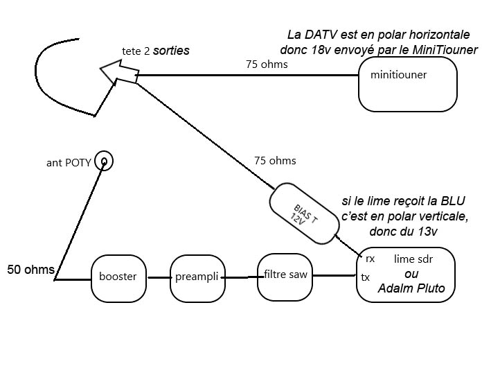

Messagede F5PLS » Mar 15 Oct 2019 19:07

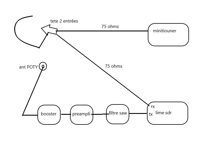

Déjà merci de m'avoir répondu, je joint un nouveau plan j'ai supprimé le tbias et le splitter en ce qui concerne la réception phonie par le lime sdr la tête doit être alimenter en 13V comment faire, dois je mettre le tbias entre le rx sdr et la tete.
en ce qui concerne l’émission phonie par le lime le câble doit être du 75 ou 50 ohms le booster doit il être le plus prés de la tête poty .
si mon schema n'est pas ok merci si vous pouvez m'en faire un a main lever et me l'envoyer sur ma boite mail f5pls1@wanadoo.fr avec mes remerciements encore

Messagede F6DZP » Mer 16 Oct 2019 04:54
ça ne va pas car le 2 eme LNB doit être alimenté en 13v ou 12v, ce que le Lime-Mini ne sais pas faire.
donc on rajoute alors le Tbias sur le 2eme cable 75 ohms.
schéma installation QO-100.jpg (64.05 Kio) Vu 58019 fois
j'ai rajouté le choix du Pluto SDR qui est mon préféré, le plus pratique si vous voulez essayer la DATV un jour et qui monte à 6GHz.

Messagede F5PLS » Mer 16 Oct 2019 08:31
Merci cela devient plus clair, sur toute la ligne émission qui part du lime c en 50 ohms la réception elle en 75ohms .
Faut il placer le booster le plus près de la tête poty ou dans le Shack merci encore
F5pls
F5PLS
Messages: 30
Inscription: 13 Oct 2019
Re: demande de precision pour un novice
Messagede F6DZP » Mer 16 Oct 2019 10:23
on est sur 2.4 Ghz donc:
si la distance est courte et le câble avec peu de perte sur 2.4 Ghz, on peut laisser l'ampli près du Pluto.
si la distance est longue et le câble va donner pas mal de perte il vaut mieux mettre l'ampli près de l'antenne.
Chacun voit sa solution en regardant quel câble il utilise et pour quelle distance, il peut savoir alors combien de dB il perd sur 2.4Ghz en regardant les caractéristiques constructeur du câble.
savoir que perdre 3dB c'est perdre la moitié du signal.

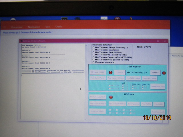

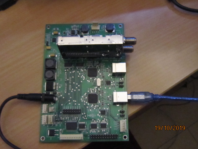

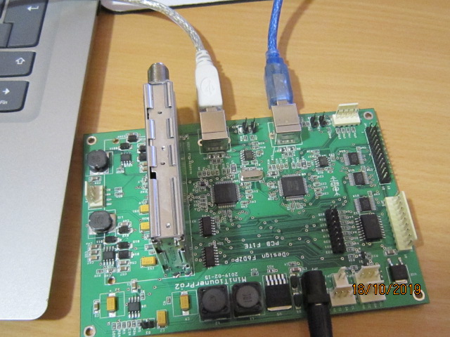

bonsoir apres avoir soude le nim mis les drivers et brancher les usb et alim ca ne marche pas pouvez vous me dire que pourrait il bien ce passer voici 2 photos peut etre y a t'il quelqun dans le 95 qui pourrait me le tester merci a vous tous

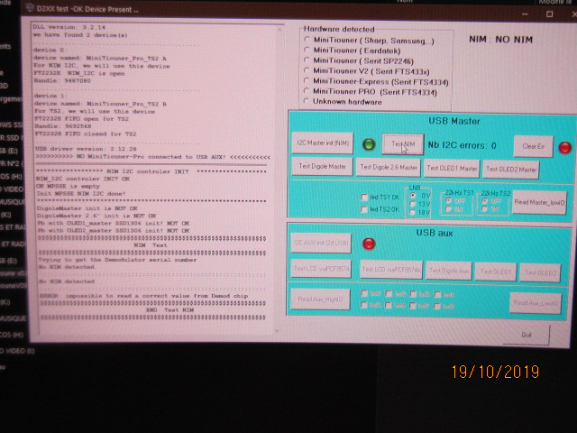

Après vérification et visite du site j'ai été oblige de reflacher les EPROM alors que je n'y avait pas touché. Pour les test cela a l'air OK mais pas pour le nim il ne le trouve pas j'ai regardé les pins tout est ok j'ai ressortie le nim pour tester les pins du connecteur il n'y a pas de court circuit sauf sur les borne 2et3 qui sonnent a l’ohmmètre malgré cela rien a faire voir photos. Merci de me dire si je dois renvoyer et ou merci de votre aide.

Messagede F6DZP » Sam 19 Oct 2019 06:45
C'est normal que ça ne marche pas:
problème principal :
vous êtes branché dans la mauvaise prise USB (AUX) qui n'est pas reliée aux commandes du NIM!
Si on utilise un seul câble USB Il faut se brancher dans l'autre prise USB , proche du NIM:(master) , c'est par là que se fait le dialogue avec le NIM
ou sinon brancher 2 câbles USB.
