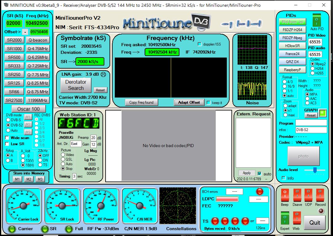

Mais maintenant je bloque...voir image ci-dessous, merci de vos commentaires.
73, Lionel
https://drive.google.com/file/d/1yd4stWpoK_-9Wz_rLvZBnUEJuSzSGEWy/view?usp=sharing

c'est normal que les PIDs ne soient pas bons. il faut d'abord recevoir le flux TS : ici toutes les leds TS sont au rouge, donc le flux n'est pas reçu. Ici aucun flux de données n'est reçu donc pas la peine d'attendre la vidéo...
Pourquoi?
on voie en regardant la fréquence verrouillée : 10 492 103 on est donc à 400 kHz de la fréquence qui devrait être 10 492 500.
ça c'est le LNB utilisé qui est aux antipodes....
Il faut donc cliquer sur le bouton Adapt Offset qui va recopier l'offset dans sa case à gauche, (le retenir car il faudra plus tard l'écrire dans toutes les configurations de bouton : ce ne sera plus 9750000 comme ça devrait être mais la valeur que donne ce LNB)
Après avoir cliqué sur Adapt offset le tuner va être recalé sur la bonne fréquence et on a plus de chance de recevoir.. il faut donc voir les 4 leds en bas à droite devenir vertes ( on doit même voir le nombre d'octets(bytes) reçus s'afficher sous ces leds, en ce moment il est à 0)
Faire d'abord ça et me dire si ça marche mieux sinon refaire une capture d'écran pour continuer la discussion
(il y a un bouton qui permet de mettre directement des fichiers attachés donc des images dans votre post, voir ce boouton qui est sous la zone où vous écrivez votre post.)

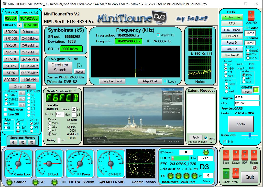

Je viens de faire une capture écran (ci-jointe) suite à manip " adapt offset "....TS toujours en rouge...
En attendant les avis, je continue à modifier celui-ci...en espérant m'approcher du bon ?
@ vous lire avec impatience !
Lionel
Après "adapt offset" demandé par J.Pierre.

Oui l'autre LNB a l'air complètement inutilisable. peut-être parce qu'il a une oscillation parasite vers 740MHz , ça peut arriver car les fabricants se basent sur le fait que l'utilisateur écoute normalement la bande L : 950MHz à 2150 MHz.
on voit aussi qu'il y a quelque chose de bizarre : signal très fort, le LNA "fait la gueule" et MER très bas: 1,9dB, comme indiqué sur la réception de la balise le MER doit être > à 3.1dB pour recevoir le TS
avec le 2eme LNB, le MER est à 4 on peut donc recevoir la balise.
Pour donner un ordre de grandeur, quand on est bien réglé on doit avoir un MER>6dB avec une parabole de 80cm et >7 dB avec une parabole de 90 cm
Maintenant que vous recevez, vous pouvez affiner peut-être le pointage de la parabole et le "tournage" du LNB sur son support.
et encore une fois, cliquer sur 'adaptOffset' pour repérer l' offset de votre LNB pour le rentrer ensuite dans minitiouneConfig.ini
même si vous recevez, vous êtes à 473 kHz à coté de la fréquence, ça peut dégrader le MER.

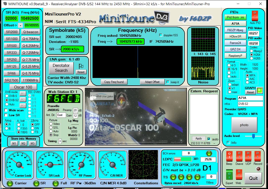

J'ai affiné les réglages du disque (80cm) + Lnb à l'aide du "Beep" de Minitiouner, c'est génial ! Merci J.Pierre pour ce petit outil !
J'arrive donc à 6.5 des fois 7 de C/N MER. Maintenant je décode les émissions autres que la balise Datv.
Lionel
