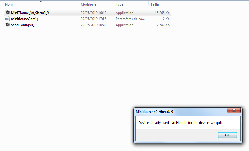

Le problème c'est que le lancement du programme me retourne cette alerte:
" Device already use,No Handle for the device, we quite"
et je suis bloqué.

1) Normalement la première chose à faire c'est installer le pilote CDM D2XX de FTDI ici: https://www.ftdichip.com/Drivers/CDM/CDM21228_Setup.zip
2) ensuite utiliser le logiciel 'TestMyMiniTiouner_V2_0a' pour voir si tout est Ok coté hardware et coté pilotes.
3) Il faut aussi installer le logiciel de décodage vidéo au cas où votre version de windows n'a pas les bons : télécharger et installer "LAVfilters" (LAVFilters-0.74.1-Installer.exe ici : https://github.com/Nevcairiel/LAVFilters/releases
4)ensuite utiliser le logiciel 'CheckMiniTiouneDriverAndFilters_V0_5a' et vérifier que l'on a toutes les leds vertes.
Seulement après tout=s ces tests on peut utiliser le logiciel Minitioune
Tout cela se trouve dans le package complet de la version 0.8s de Minitioune ici : http://www.vivadatv.org/viewtopic.php?f=60&t=521
C'est elle qu'il faut télécharger et installer en premier, il y a tous les différents logiciels et aussi un fichier lisez-moi qui explisue en détail tout ce qu'il faut faire.
La version 0.9 est une version beta pas encore finalisée alors je n'ai pas encore fait un package complet.
C'est sûr que pour un débutant ce n'est pas évident.
Donc après avoir testé la version 0.8s on peut alors rajouter la version 0.9 avec son ficjeir d'initialisation différent : minitiouneConfig.ini.
Pour votre problème, commencez aussi par ne brancher que le câble USB master, on n'a pas besoin du 2eme câble USB en dehors du premier test ( il servira pour le futur logiciel double réception)
Je vais faire un manuel dès que possible.

Je me suis aperçu d'une chose :
Si dans un premier temps il y a un pb de connexion entre le PC et Minitiouner (par exemple on oublie de connecter le câble USB),
on a le message "no USB". Donc on branche le câble et on relance Minitioune, mais on se retrouve avec deux instances de Minitioune qui s’exécutent, ce qui peut être une charge CPU lourde pour certains PC.
Chaque fois que cela m'arrive, je tue la tâche via le gestionnaire de tâche avant de relancer
F1FAQ
Re: Minitioune V0.9beta8 mise en oeuvre
Messagede F6DZP » Mar 21 Mai 2019 11:50
J'avais pourtant travaillé pour éliminer ce problème et je croyais que c'était réglé.
Je viens d'essayer sous Win7 et effectivement la tâche reste en mémoire il faut la tuer manuellement.
Encore du boulot... ce n'est pas facile car c'est la procédure de gestion USB de FTDI qui continue à bosser, le reste du logiciel n'étant pas lancé.

Messagede f5bof » Mar 21 Mai 2019 17:02
Bonsoir Jean-Pierre,
J'ai suivi vos indications et ça fonctionne très bien...
Il faudra que je change le câble USB qui est ancien et trop long pour un câble plus court et de bonne qualité.
