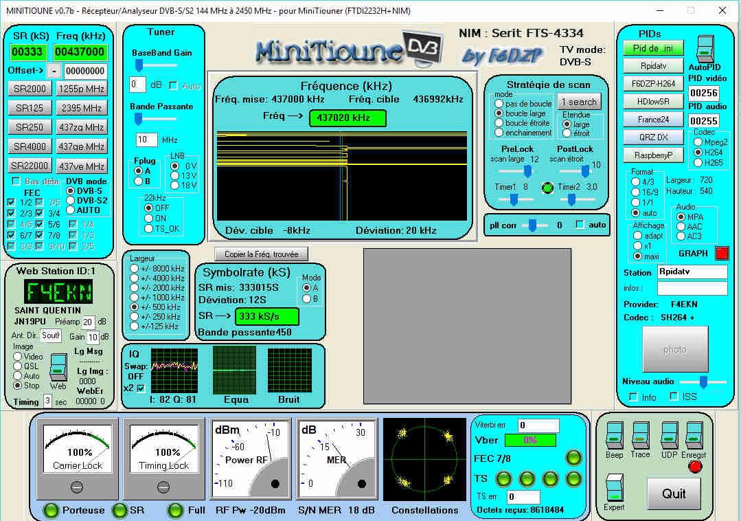

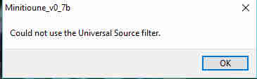

J'ai au démarrage un message "could not use the universal source filter".
Est ce la raison pour laquelle je ne peux pas afficher une video ?
Tous les voyants sont au vert.
J'ai fait une recherche auto des PID.
Les images d'origine viennent d'un raspberry pi en emission 437 MHZ et SR 333K.
La réception sur un second Pi est excellente.
Je joins les deux captures d'écran.
Merci de m'aider à comprendre ce problème.

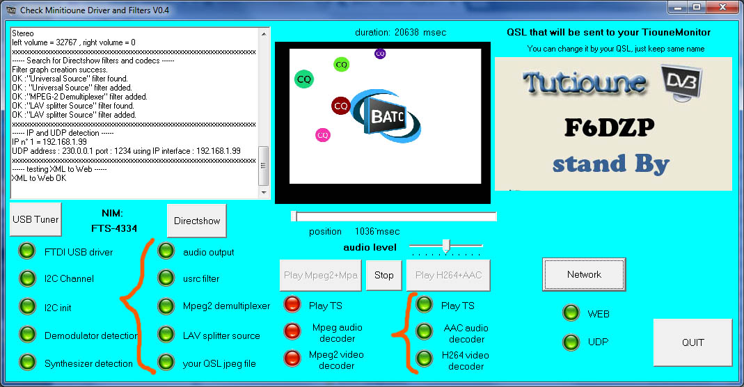

Bonjour ,
Oui c'est normal que l'on ne voit rien: la led carrée Graph est rouge.
Il y a un logiciel à utiliser avant qui s'appelle "CheckMiniTiouneDriverAndFilters" qui sert à vérifier que tous les outils de décodage (Directshow) sont installé et un fichier "lisez-moi" qui le dit.
Donc il manque au moins ce ce PC l'installation du filtre Directshow "USRC.AX", mais il manque peut-être autre chose... le test le dira.
Il faut avoir toutes les leds Directshow vertes. Ensuite on peut tester si on décode une vidéo codée en Mpeg2 pui en codée en H264.

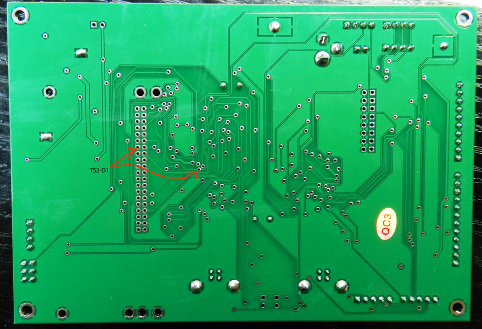

C'est ma fille qui à câblé la prise du NIM et j'ai peur qu elle ai abîmé une piste
j'aimerai avoir une photo du circuit imprimé coté dessous et sans la prise (pour faire un test de continuité.

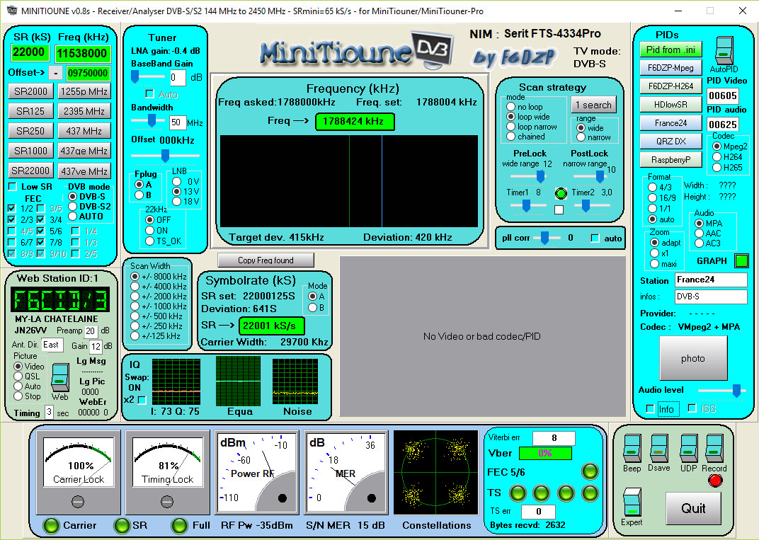

je joint une copie d'écran les test dissent que tous est ok , Mais pas de décodage et de message d'erreur. Bizarre! :?:
Ci quelqu'un à une idée, je suis preneur

Effectivement en regardant l'image, je vois que vous recevez une émission venant d'un satellite broadcast SR22000 m'indique tout de suite un gros débit, MAIS quand je regarde l'information "byte received" sous les leds TS, je vois un nombre qui me semble bien petit.
J'en déduis donc qu'à priori il y a une grosse perte sur la récupération du TS.
Si vous enregistrez 10 sec de TS ( bouton "record") et que me l'envoyez en fichier attaché je pourrai savoir quelles sont les soudures mal faites.
Pour le test du circuit imprimé, il faut tester les pins qui envoient les bits du flux TS2. (TS2_0 à TS2_7)
pins 26 à 33 du NIM qui doivent être reliées aux broches 38 à 46 du FT2232H master
Le schéma est sur le site.ici http://www.vivadatv.org/viewtopic.php?f=82&t=409&start=30

Bien sûr que ça aide énormément:
En analysant le fichier TS je vois que le bit 1 est toujours à 1.
le signal TS2_1 reste figé à l'état haut, c'est donc là qu'il faut regarder (court-circuit au + 3.3v ou piste coupée ou pin mal soudée...??).
les autres bits sont bons, donc il doit y avoir que cette piste à vérifier : TS2_1 soit de la pin 27 du NIM à la pin 39 du FT2232H master
Je rajoute les photos du pcb
dessous pcb version2018avec pin TS2_D1 à vérifier_.jpg (131.06 Kio) Vu 119864 fois

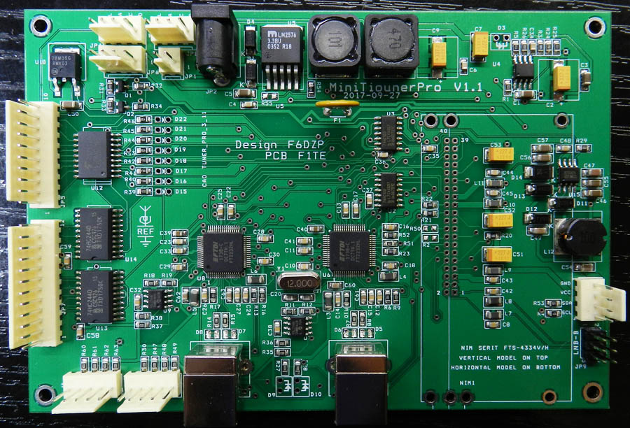

dessus pcb version2018_.jpg (196.59 Kio) Vu 119867 fois
