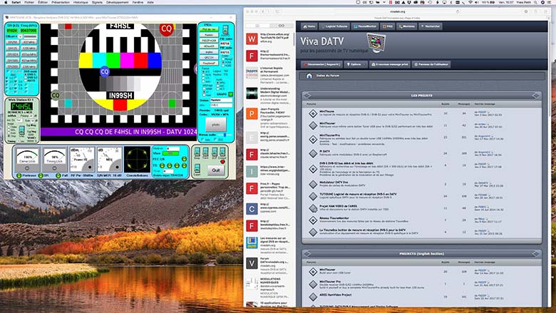

La preuve en image (fenêtre minitiouner, + Safari Mac) :
La preuve en image !
Capture d'écran 2017-11-17 à 15.37.33.jpg (106.82 Kio) Vu 43613 fois

Messagede F6DZP » Ven 17 Nov 2017 17:35
et bien c'est top!
et c'est la premiere fois que je vois minitioune fonctionner sur un MAC.
Yves, j'ai changé ton pseudo en F4HSL, c'est sûr que c'est mieux.
