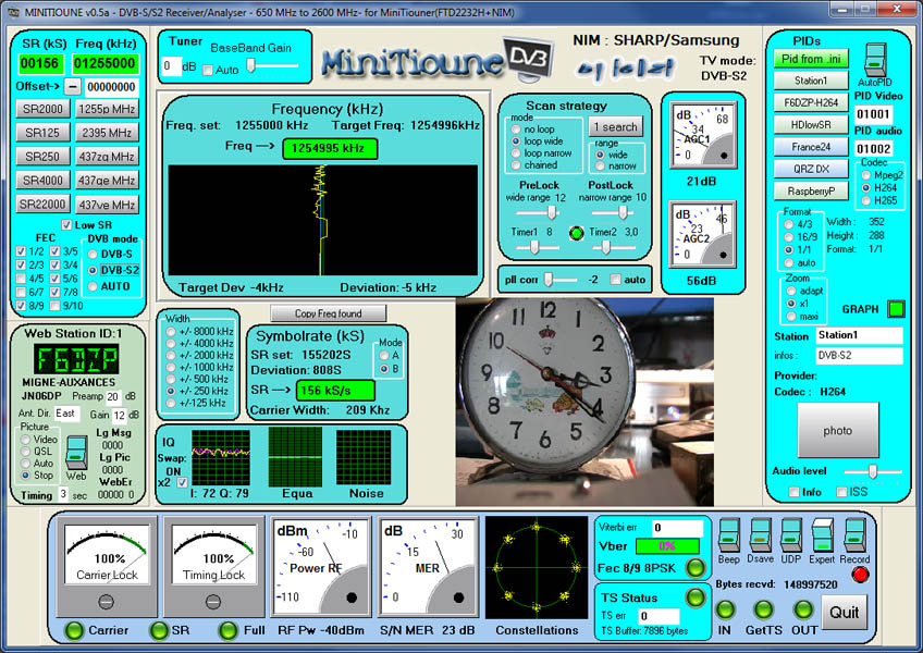

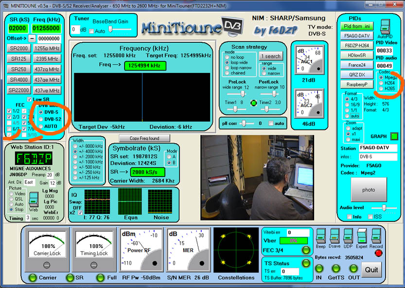

DVB-S SR2000 new options_.jpg (209.37 Kio) Vu 43486 fois
On peut donc recevoir du DVB-S2 en QPSK ou 8PSK

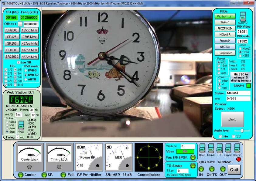

DVB-S2 8PSK SR156_.jpg (212.4 Kio) Vu 43487 fois
cette image tient dans du SR156 kS/s !!!
DVB-S2 8PSK SR156s_.jpg (172.9 Kio) Vu 43487 fois
