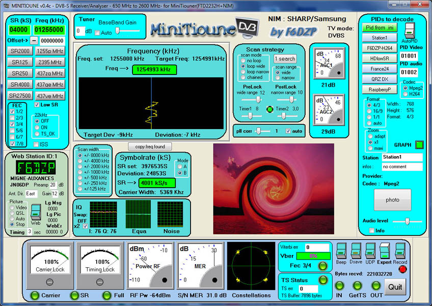

affichage standard de la réception d'une émission:
Minitioune v04c SR4000 mire_.jpg (170.57 Kio) Vu 115681 fois

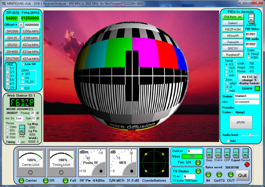

Ce que je préfère : le mode Expert ( en appuyant sur le bouton "Expert" qui est en bas )
Minitioune v04c SR4000 mire Expert mode_.jpg (206.79 Kio) Vu 115681 fois

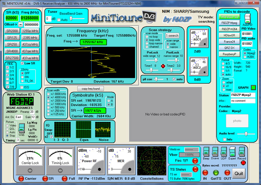

On peut démarrer directement Minitioune en mode Expert en l'indiquant dans le fichier minitioune.ini
Minitioune v04c waiting Expert mode_.jpg (206.49 Kio) Vu 115680 fois
Cela permet de voir la recherche faite par le Derotator, voir le balayage en fréquence autour de la fréquence demandée et on a sous la main les outils de stratégie de recherche.

j'utilise MiniTioune v0.4c avec un Pipo X8, ça marche super bien
juste une petite suggestion: il serait bon de pouvoir changer les 5 formats d'affichage avec un "bouton" parce que sans clavier on ne dispose pas de touche ECHAP (le clavier virtuel ne le permet pas ?)
