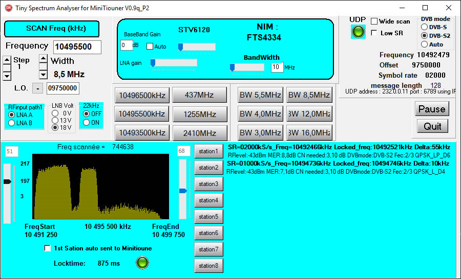

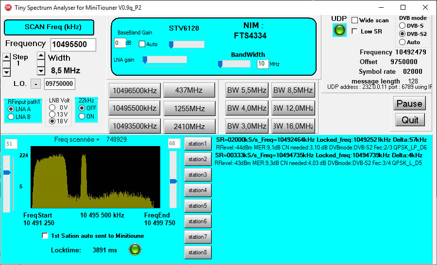

Messagede F6DZP » Mer 17 Juil 2019 08:00
pendant le scan de Oscar 100 on peut maintenant avoir aussi la détection complète de la station la fréquence, le SR, le mode DVB, le FEC le MER , le RFLevel, et de report Dn qui nous montre aussi si c'est la peine d'essayer de verrouiller une station.
TSAv09qP2_detect2 stations.jpg (156.8 Kio) Vu 120299 fois
Ce logiciel indépendant pourra être utilisé avec un vieux NIM SHARP pendant que Minitioune utilise un NIM Serit, un bon moyen de recycler nos vieux NIMs.
( bon mais j'ai testé pour l'instant uniquement du Serit FTS433x, mais y a pas de raison que ça ne marche pas avec un Sharp, juste une question de temps)
Je vais sinon maintenant intégrer cet outil dans Minitioune pour le cas où on utilise un MiniTioounerPro, ce qui permettra de trafiquer sur Oscar 100 sans avoir besoin de liaison Internet, utile pour ceux qui se déplacent.
L'utilisation pour surveiller aussi les DX sur 70cm ou 23cm est aussi fort intéressante, vous avez un analyseur de Spectre incorporé, on peut voir apparaitre une station bien avant de pouvoir se verrouiller dessus et on a les infos en direct sur la propagation et ce que voit notre antenne y compris le QRM, donc super pour faire la mise au point.
Comme ce logiciel peut aussi commander automatiquement à distance Minitioune, il peut aussi être utile pour un relai DATV.
Bien sûr on clique sur un bouton station et Minitioune se met dessus.
Depuis quelque temps quand j'utilise Minitioune pour recevoir des stations sur Oscar 100, je n'ai plus besoin de cliquer sur SR ou fréquence, tout est automatique à partir des stations détectées par cet outil. On sait tout de suite quand une station apparait etc... ( et aussi Spectrum sur internet n'est plus indispensable).
