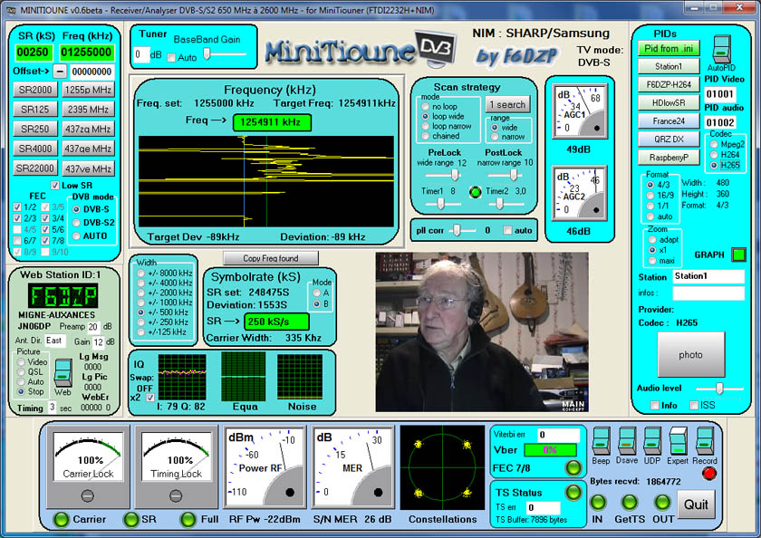

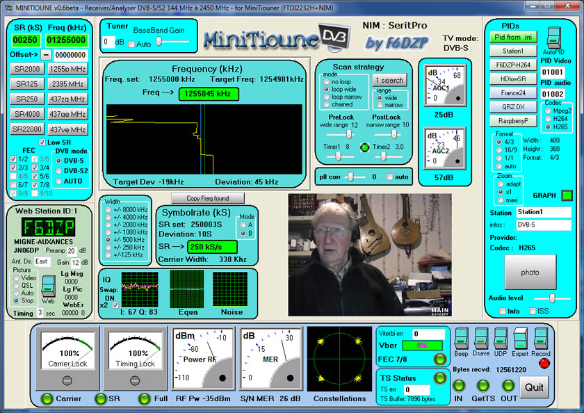

Si on compare une réception avec NIM Sharp/Samsung ou NIM Seritpro, pour l'instant la version 0.6beta donne les même résultats en MER, seule différence : le RF level.
NIM Samsung réception bas débit SR250 codage H265
Minitioune v0.6beta 437 MHz SR250 H265_DVB-S_NIM Samsung_.jpg (214.45 Kio) Vu 59776 fois

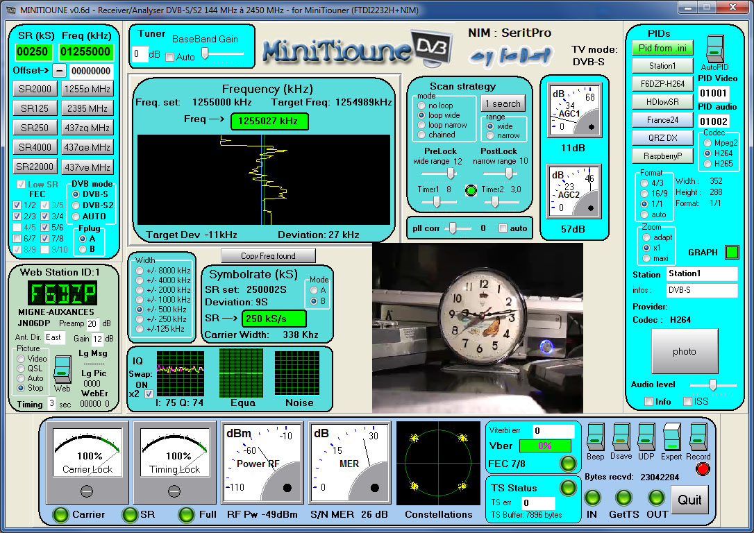

NIM FT4335 réception bas débit SR250 codage H265
Minitioune v0.6beta 437 MHz SR250 H265_DVB-S_NIMpro_.jpg (210.16 Kio) Vu 59776 fois

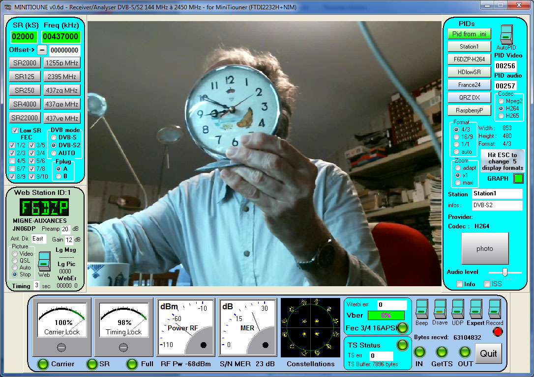

Ah j'ai oublié de dire qu'on peut aussi recevoir du 16APSK et 32APSK avec ce nouveau NIM
Exemple de réception directe sur 437 MHz en DVB-S2 16APSK:
ça fait des constellations plus rigolotes...
