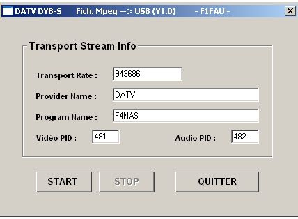

Messagede F4NAS » Mar 22 Fév 2011 15:21
La réception de mon fichier et même en live se décode très bien avec différant récepteur sat
et carte dvb-s , quoi que moins bien avec la carte technotrend , mais très bien avec la carte skystar2tv , en fait je ne fabrique pas mon fichier TS , je fais juste un fichier mpeg avec les moulinettes a F1FAU qui va être codé par le programme , voir l’image

Juste pour dire que le flux de la "petite maison " était carrément plus au norme (un léger overflow sur l'audio, rien de méchant)...
Le flux est a 944 Kbit/s en TS ce qui doit correspondre à un debit symbol de 1024 avec un FEC 1/2.
Evariste F5OEO

Messagede F4NAS » Jeu 24 Fév 2011 14:05
Bonjour Évariste
Oui 943686 pour du sr1024 et 1536255 pour du sr1667
1667x188/204=1536255
Je viens de faire un fichier IQ avec les moulinettes que tu connais
Multi.exe / ts188Toiq.exe / select_tsiq ., je vais remettre en service
Mon lecteur de fichier IQ a disque dur et faire des essais.
