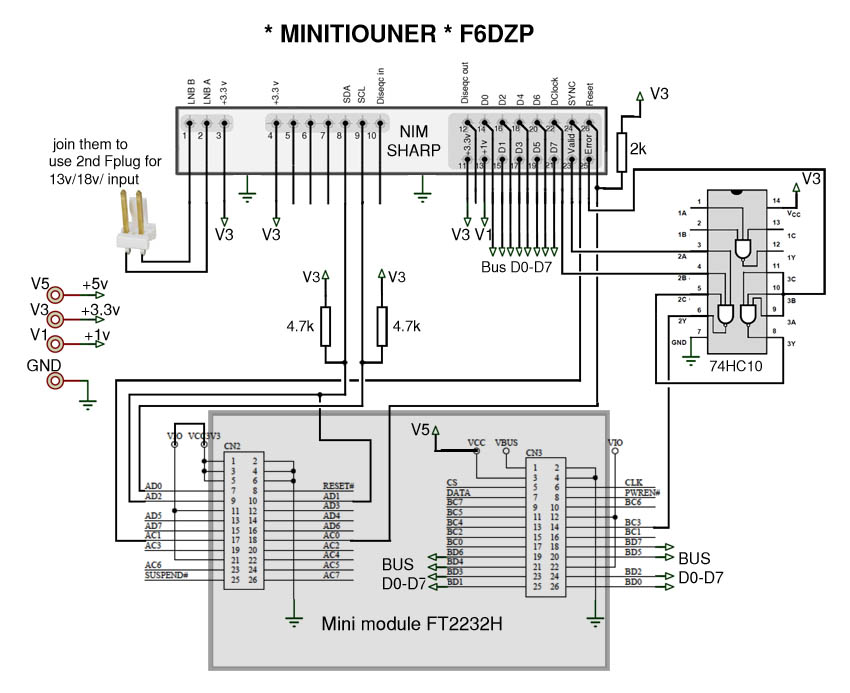

Schéma de base développé avec NIM Samsung:
- Un miniModule FT2232H
- un NIM Samsung DNBU10711IST
- un 74HC10
schéma crayon Minitiouner sans alim.jpg (140.75 Kio) Vu 43871 fois

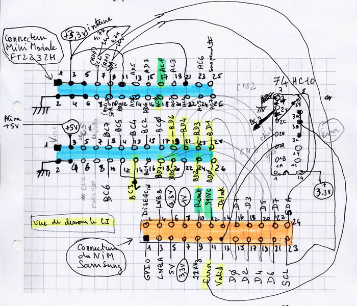

le pas des pins du Minimodule FT2232H est de 2,54 mm
le pas des pins du NIM est de 2 mm.
le 74HC10 est un DIP14 traditionnel
les liaisons du bus D0 à D7 vers BD0 à BD7 ne sont pas toutes dessinées mais sont à rajouter.
OUi ce n'est pas beau, mais pour l'instant je n'ai pas encore eu le temps de passer à la CAO.

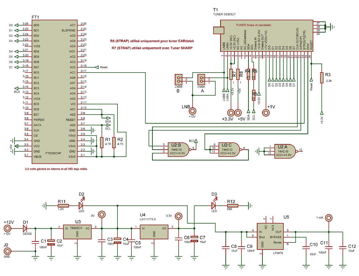

Re: Schéma du MiniTiouner
Messagede F6DZP » Jeu 30 Avr 2015 06:17
Si on utilise le NIM SHARP ou EARDATEK le brochage est différent du Samsung.
Le pas est de 2mm.
la doc complète pdf du Nim SHARP BS2F7HZ0169 est sur le Net.
http://www.google.fr/url?sa=t&rct=j&q=&esrc=s&source=web&cd=7&ved=0CD8QFjAG&url=http%3A%2F%2Fwww1.futureelectronics.com%2Fdoc%2FSHARP%2FBS2F7HZ0169.pdf&ei=HclBVeWOHoKrU9-ygcgC&usg=AFQjCNGaDTCoyRndRNMC_HjioWokHNuRGA&sig2=Zv77lxu7t4_a9GJcRhdP9A&bvm=bv.92189499,d.d24&cad=rja
le Nim EARDATEK a une broche 5v au lieu de 3.3v du coté de l'alimentation du préampli booster incorporé
Schéma avec NIM SHARP (alimentation non comprise):
Schema Minitiouner Sharp_.jpg (106.15 Kio) Vu 43871 fois
L'alimentation 3.3v et 5v sont faciles à faire avec des régulateurs classiques.

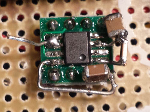

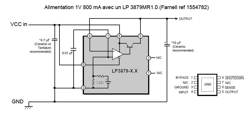

L'alimentation 1v est plus spécifique. J'ai choisi un LP 3879 pour générer ce 1v
schema alimentation 1.0v.jpg (60.46 Kio) Vu 43868 fois
LP3879 monté sur proto_.jpg (67.73 Kio) Vu 43868 fois
Jean-Pierre
