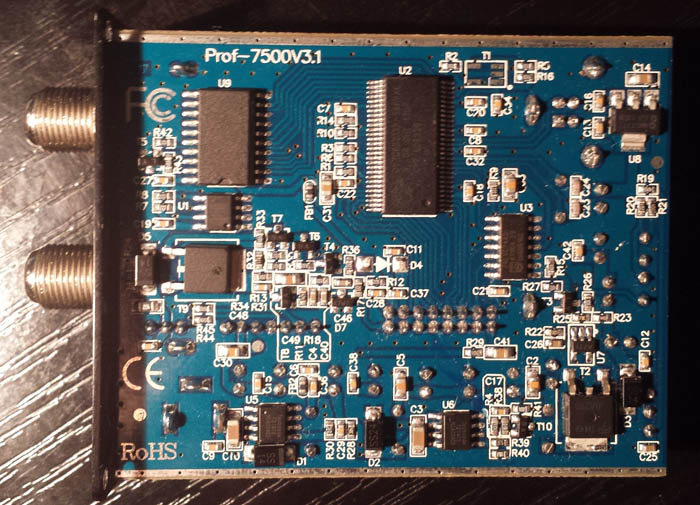

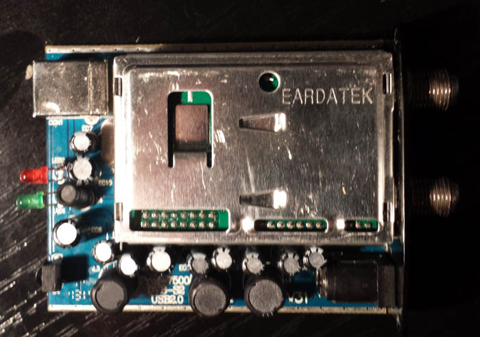

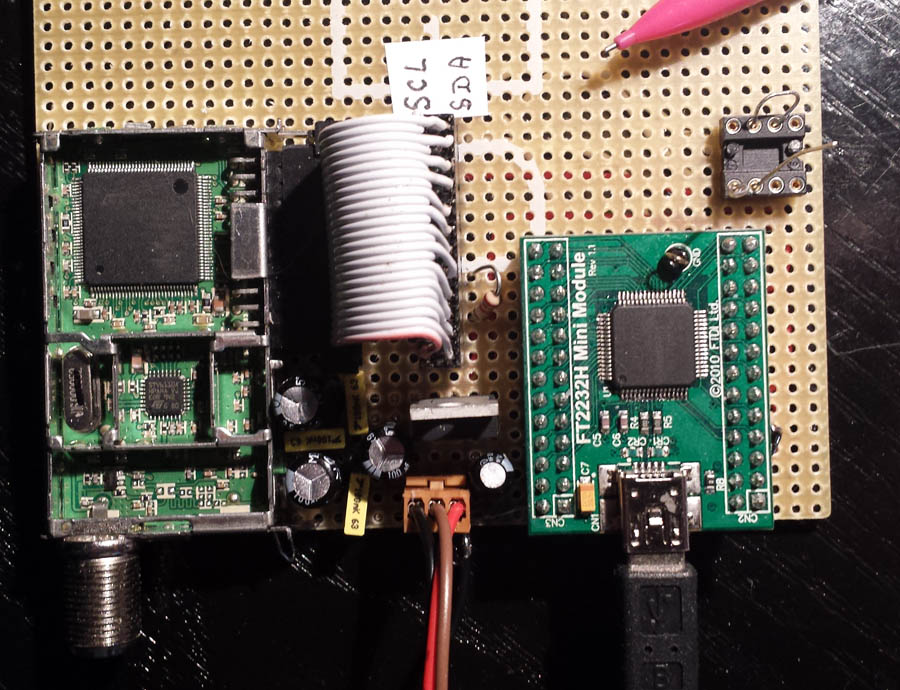

Quand on démonte un boitiers Prof7500, on voit que il n'y a dedans que
- un boitier NIM tuner (comme dans les récepteurs sat de salon)
- une interface USB , presque toujours le Cypress CY7C8613A
- les éléments d'alimentation des chips et du LNB
C'est tout!
on voit le NIM, la prise USB et les capa de filtrage des alimentations
Ici il a surtout le CY7C6803A et les régulateurs pour les alim.
Donc je me suis mis il y a un peu plus de 15 jours à réunir les éléments pour faire 2 protos avec les 2 NIM que j'avais.

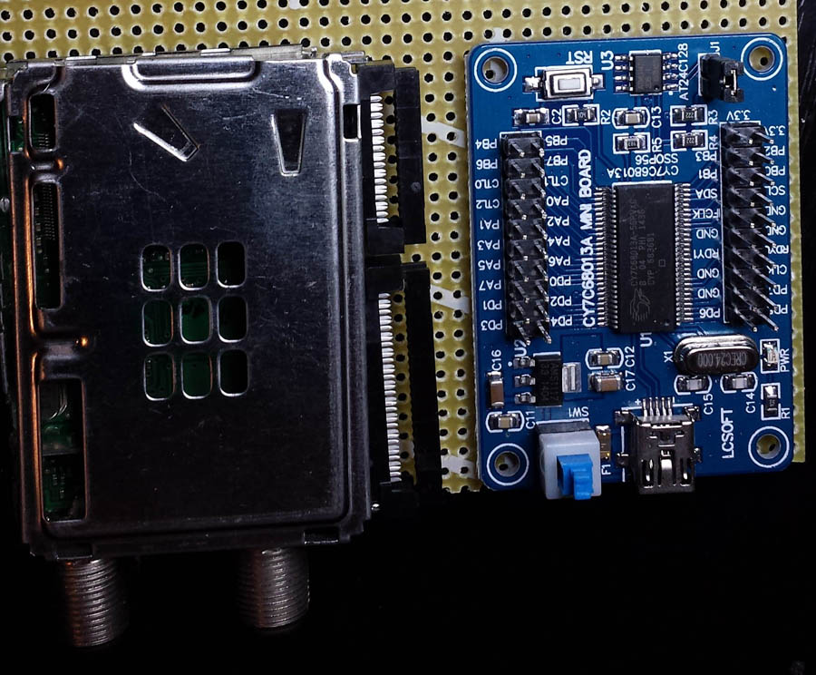

1) un NIM avec une interface (chinoise) ayant un CY7C86013A

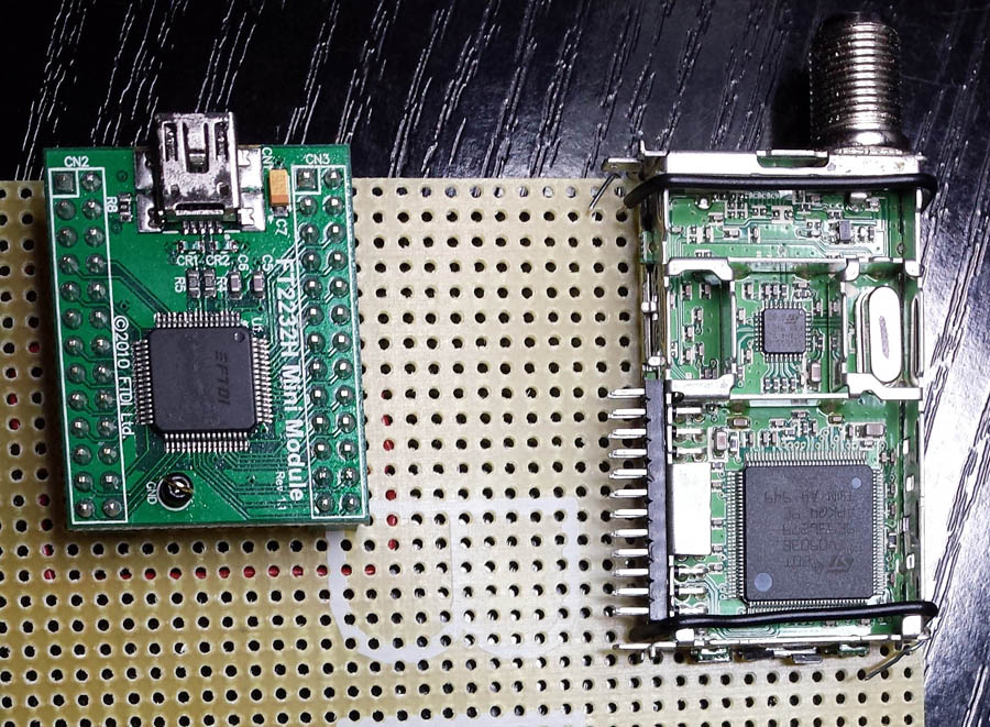

2) un NIM avec une interface Mini module ayant un FT2232H utilisé notamment avec le Digilite.
Je me suis attaqué en parallèle aux 2 solutions. La platine chinoise avec CY7C86013A m'a posé des problèmes (???) et comme c'est ma première découverte de ce composant assez imposant en possibilités, je ne sais pas encore pourquoi je coince, c'est-y moi ou c'est-y le truc chinois ???
(car il y a pas mal de composants à problème parfois d'après les forums....)
Ne voulant pas trop perdre de temps pour voir si le principe d'un si petit boitier fabrication OM pouvait fonctionner, je suis resté ces derniers jours
sur le 2eme prototype.
Donc coté montage le minimum, juste la jonction entre les 2 modules si on a des alim extérieures.
Partant du 5v, j'ai mis un régulateur 3.3v
Le 1V vient de l'extérieur, j'attends le composant pour le mettre sur la platine.

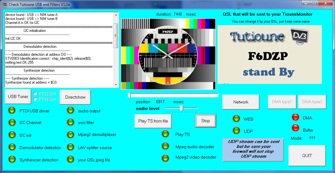

Maintenant coté soft :

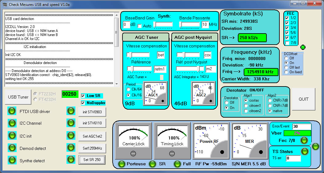

Hier ça fonctionne avec CheckTutiouneUSB:
Check USB tuner.jpg (195.74 Kio) Vu 23030 fois
Et puis aujourd'hui les premiers tests avec une émission en bas débit (SR250)
Lockage rapide sur un signal un peu "sale":
signal pourri exprès avec du bruit de phase

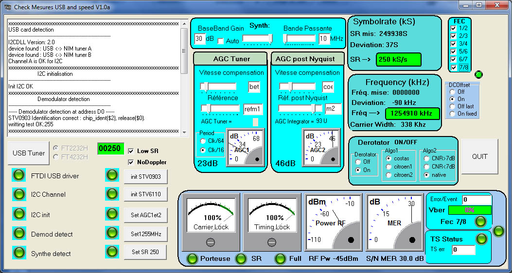

avec un autre signal:
signal propre très bien reçu avec un MER de 30 dB
Comme vous voyez, avec principalement 2 composants déjà cablés, on se fait un tuner USB qui reçoit du DVB-S à très bas débit.
