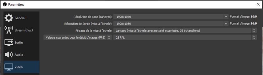

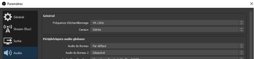

Voici juste les paramètres à appliquer (seront grisé avec VirtualCam démarré)

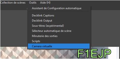

2/ Installer VirtualCam
https://obsproject.com/forum/resources/ ... alcam.539/
Google est mon ami pour les dernières versions et explications d’installation.

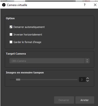

Sur OBS plus besoin d’utiliser les boutons d’enregistrement ou de streaming, simplement allez dans « Outils » puis « Caméra Virtuelle » et cocher « Démarrer automatiquement »

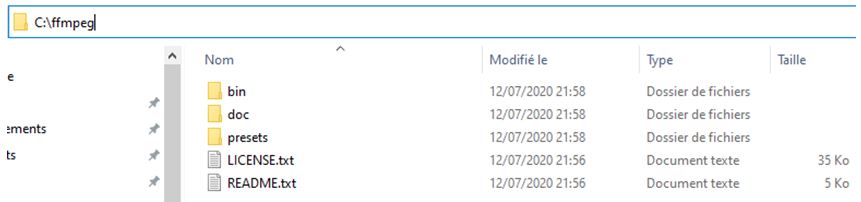

3 / INSTALLEZ FFMPEG sur Windows
Il existe plusieurs versions, je vous mets en copie celle utilisé.
Il suffit de la décompresser et de copier le dossier ffmpeg directement sur c :
Avec ce script cela suffit, pas besoin d’ajouter de variable d’environnement Windows.

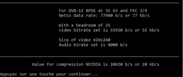

> Vous devez visualisez tous les paramètres avant de lancer
> Lorsque le flux est lancé vous pouvez démarrer l’émetteur avec les mêmes paramètres

limite de fonctionnement en bas débit :
- en 66KS/s mode QPSK FEC 3/5
- en 35KS/s mode 8QPSK FEC 3/4
- en 25 KS/s mode 16QPSK FEC 3/4
73 à tous et bons tets
