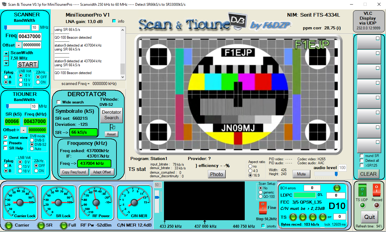

J'ai commencé des essais avec le Lime Mini et le Portsdown 2020 sur tous les modes de débit et FEC (entrée réglé sur flux ip udp)

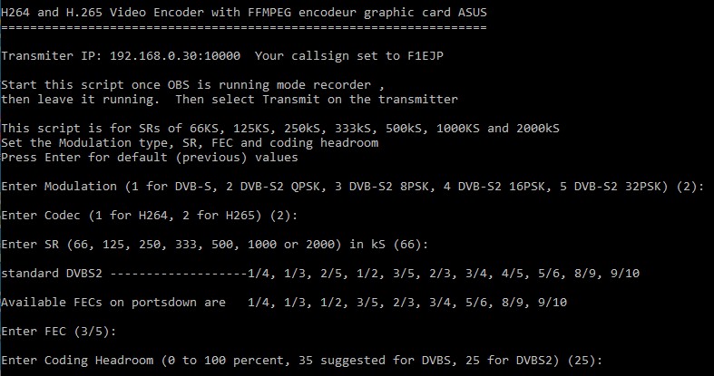

J'ai réalisé un script inspiré de celui qui se trouve sur le site du BAC pour réaliser le flux IP depuis OBS (logiciel gratuit) avec FFMPEG et au départ codage soft avec un pc I7 (codage en H264 et H265)
Je trouve cela plus facile avec plus de paramètres disponibles que de créer des profils ou modifier les paramètres dans OBS
Les tests concluants mais on arrive à saturer le processeur.
J'ai donc fait l'acquisition d'une carte graphique ASUS GeForce GTX 1660 PH-GTX1660-6G

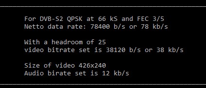

>> J'ai réalisé un nouveau script pour coder en H264 ou H265 avec le GPU de la carte graphique de 66kb/s à 2000kb/s
(j'ai réussi difficilement à trouver la formule de calcul en DVBS2 que j'ai implémenté dans le script)
Annotation 2020-05-31 191912.jpg (78.07 Kio) Vu 142696 fois
Annotation 2020-05-31 192035.jpg (21 Kio) Vu 142696 fois

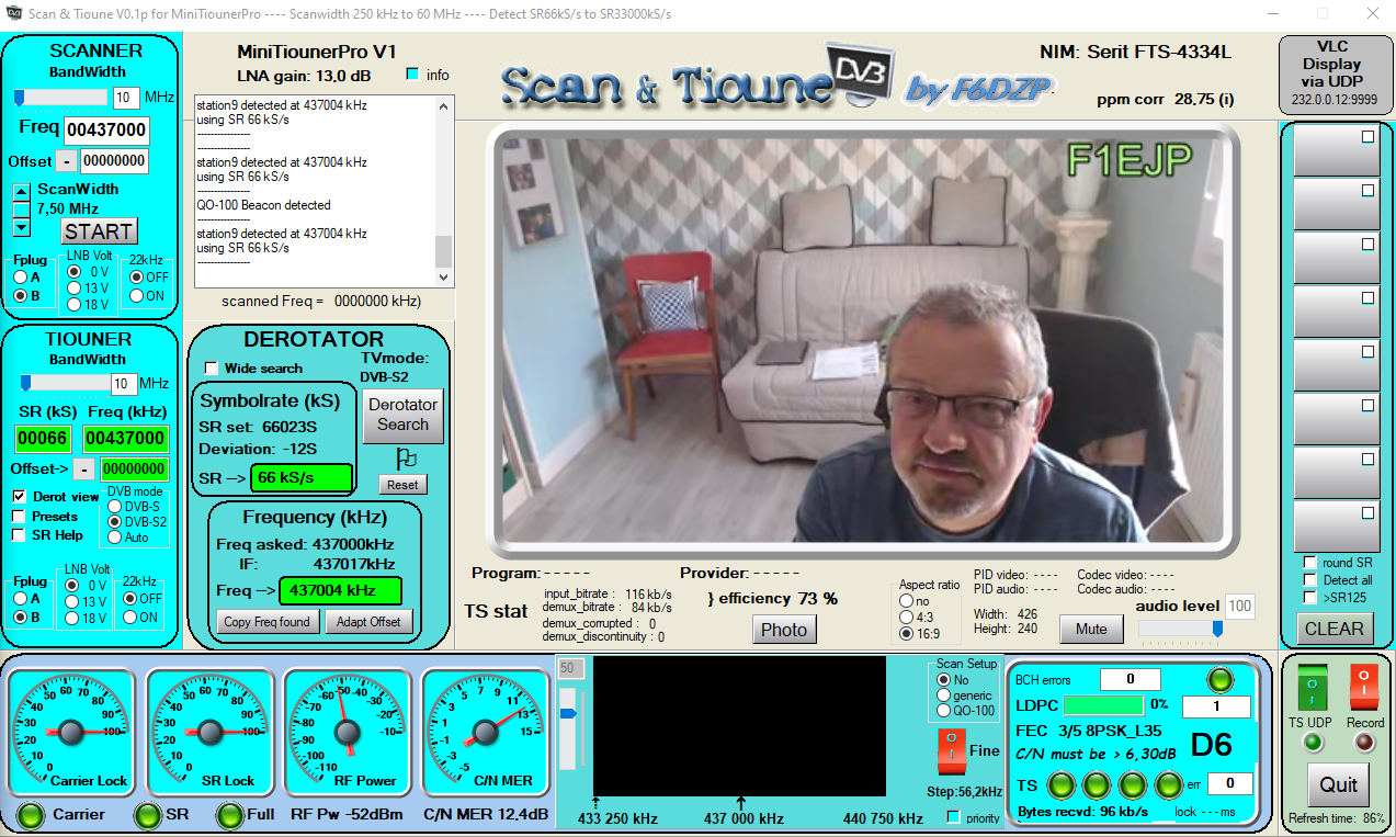

voici les premiers résultats le plus bas étant DVBS2 QPSK à 66kb/s FEC 2/3 (marge de bruit à 2db)
Annotation 2020-05-31 182035.png (529.42 Kio) Vu 142696 fois
Annotation 2020-05-31 183817.png (430.13 Kio) Vu 142696 fois
Annotation 2020-05-31 184630.png (563.22 Kio) Vu 142696 fois

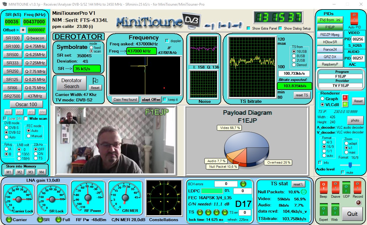

nouvel essai du script en cours en DVBS 16APSK à 66ks
voir video fichier joint
Annotation 2020-06-01 180722.jpg (326.65 Kio) Vu 142668 fois

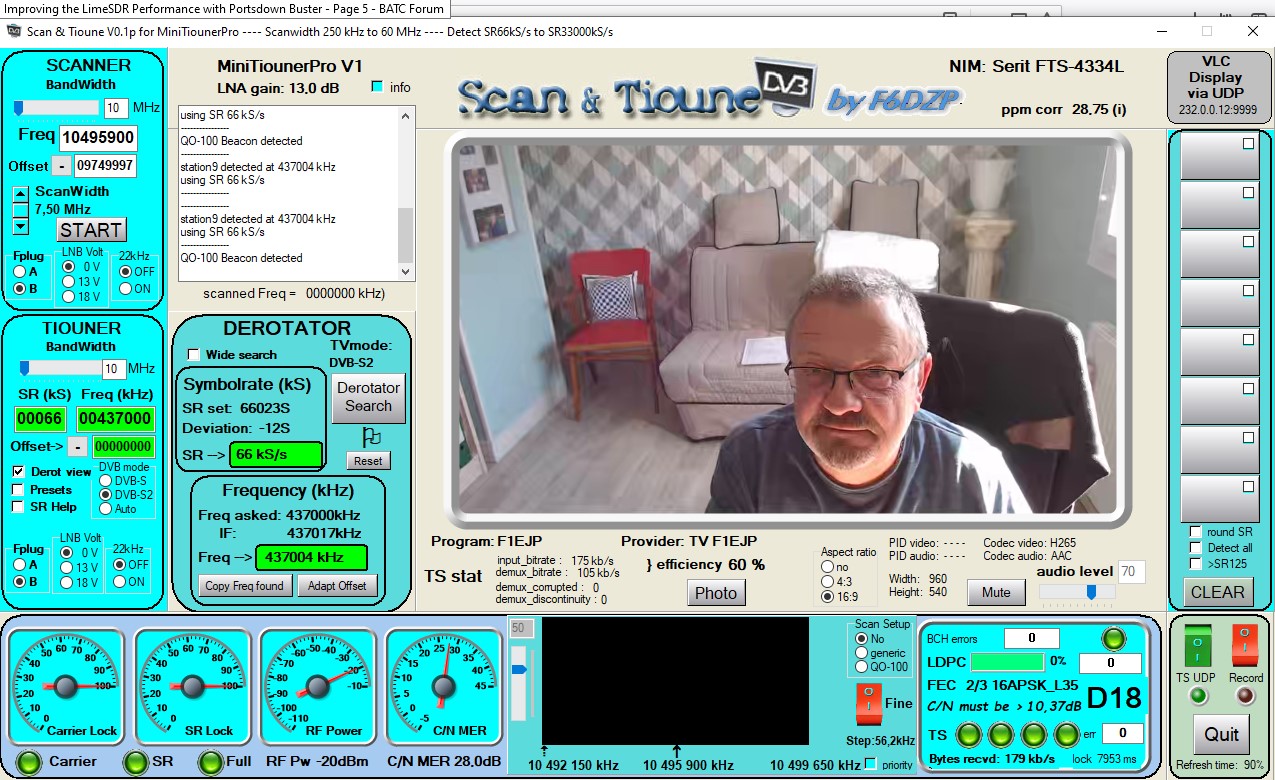

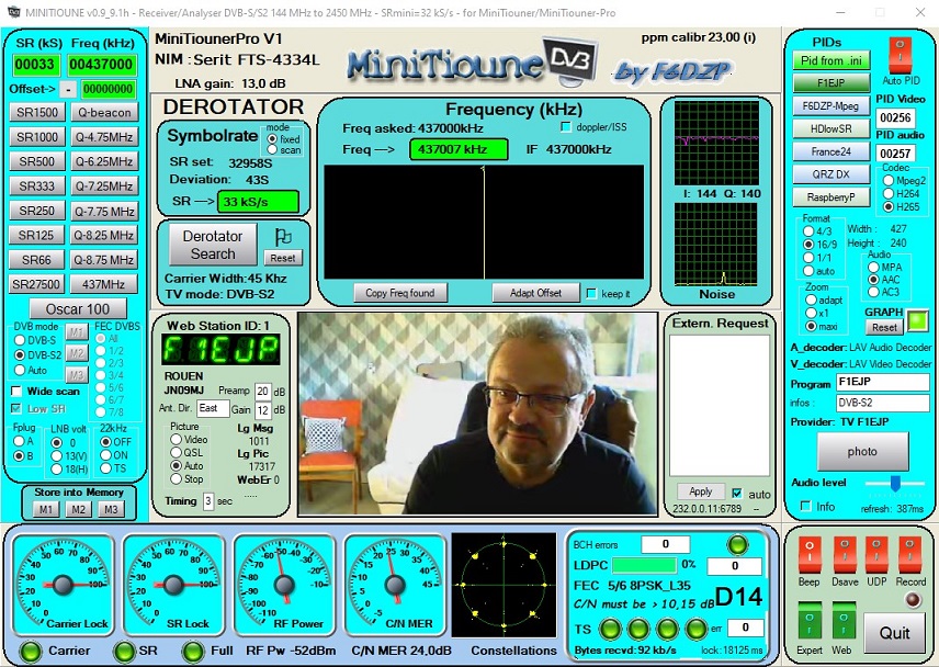

Nouveau essais aujourd'hui en 33kb/s ! soit une bande passante de 46 khz !
Avec le Portsdown firmware 1.30 (pas LimeDVB)
Annotation 2020-06-28 204958a.jpg (275.97 Kio) Vu 142311 fois

Le son est déformé mais cela reste de la video !

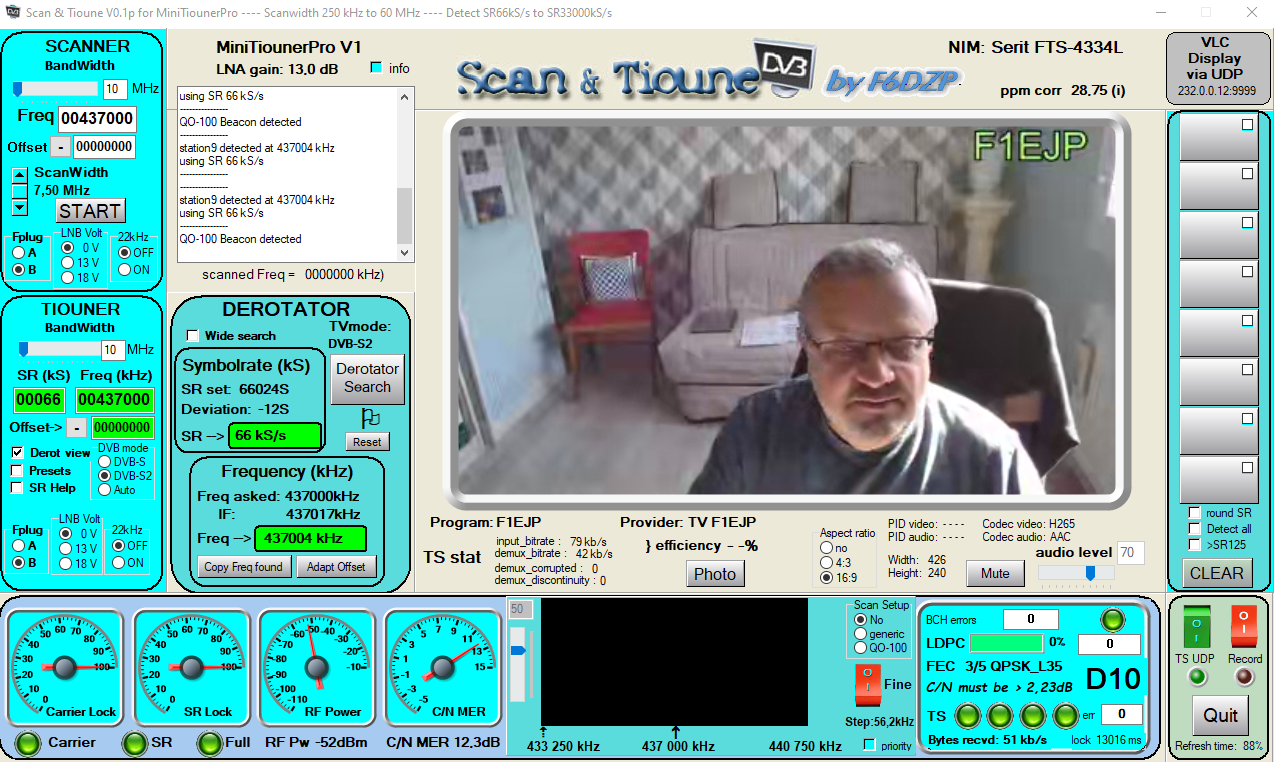

Messagede F1EJP » Dim 21 Fév 2021 12:19
Le script avec FFMPEG et OBS et carte NVVIDIA est toujours en cours de perfectionnement
il permet de couvrir de 25Ks à 2M
En test sur Portsdown qui commence "seulement" à 35Ks et à 25KS sur VLC ;)
Les résultats sont exploitables malgré un overhead à 26% sans doute du à FFMPEG
Si vous êtes intéressés pour tester avec cet équipement merci de me l'indiquer. je vous fournirais le script.
Capture d’écran 2021-02-21 131608.jpg (377.78 Kio) Vu 139229 fois
