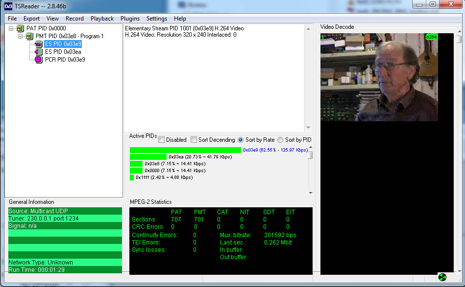

réglages:
- 110 000 bps pour la vidéo codée en H264 - 320x240
- 32 000 bps pour le codage Mpeg1 layer2 de l'audio.
voici ce que TS reader analyse:
test 125KS TSreader analyze.jpg (128.86 Kio) Vu 93266 fois
On voit que les paquets de remplissage n'occupent que 2 à 3% du flux TS

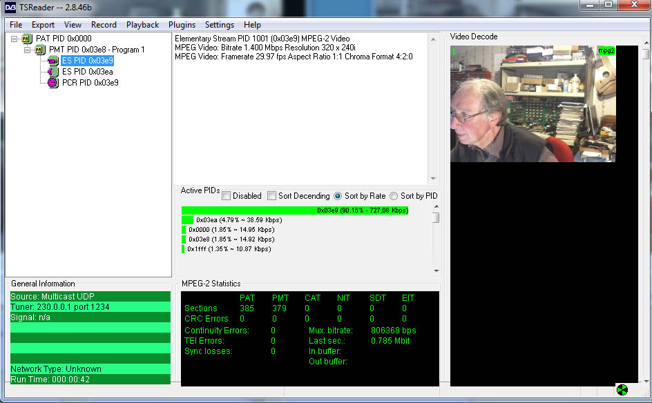

Test MPEG2 en SR500 kS/s
avec ma webcam C525 j'ai fait aussi un test pour du SR 500 ce qui peut encore passer en Mpeg2.
Encore une fois pour optimiser le codage : format 320x240 et moins de 2% pour les paquets de remplissage.
( réglage de la lumière et gain webcam mal réglé.. trop lumineux.. avec en plus de la lumière artificielle..)
Analyse par TS reader:
Visionnement du résultat : http://www.vivadatv.org/images/test1%20500kS%20Mpeg2%20fr.html

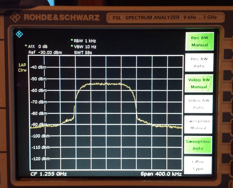

En utilisant le SR 125 kS/s, la bande passante est bien étroite :
SR125 kS_1s.jpg (115.23 Kio) Vu 92818 fois

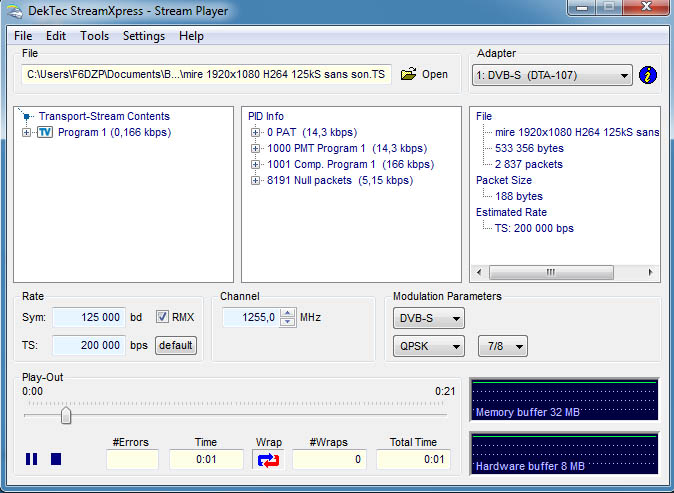

et avec cette bande passante je passe la mire HD 1920x1080 avec tous ses pixels et image qui change 1 à 2 fois par seconde :
mire HD SR125kS modulated by DTA107.jpg (101.37 Kio) Vu 92817 fois

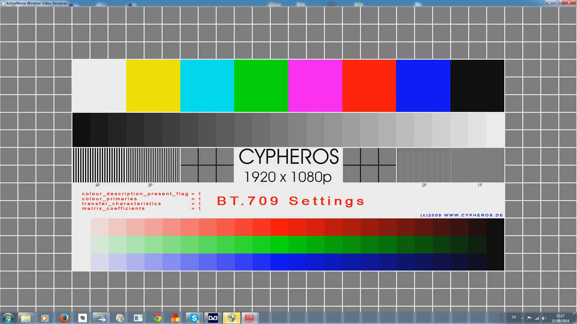

capture d'une image de cette vidéo qui est reçue exactement avec cette qualité, aucun pixel ne manque :
mire HD SR125kS capture.jpg (213.82 Kio) Vu 92817 fois
