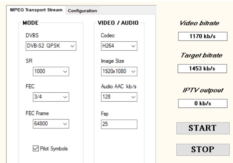

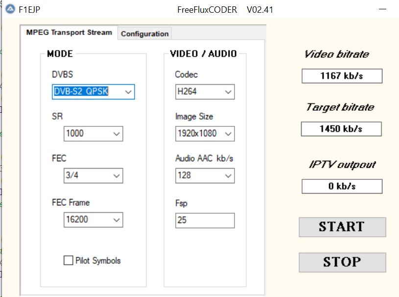

Messagede F1EJP » Dim 11 Avr 2021 10:51
Jean-Pierre,
Je te met en pj quelques copies d'écran des calculs de la formule utilisé pour DVB-S et DVB-S2.
Tu me diras si cela te semble correct ?
Finalement je dois refaire une série de test.
Je n'utilisais pas l'option Muxrate de ffmpeg auparavant car les résultats n'étaient pas bon et le Portsdown ajoutait les nul packet au flux "before stuffing"
Aujourd'hui après avoir mieux utilisé les options je peux réutiliser le multiplexage et le flux de sortie est ainsi proche du Targetbitrate.
Le voyant vérifie le fonctionnement de FFMPEG et l'affichage "IPTV outpout" est juste la pour monitorer le bon débit !
73 Dominique F1EJP

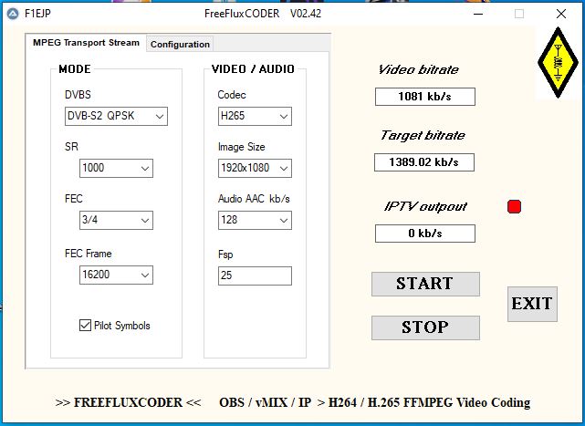

Re: Nouveau Logiciel Graphique pour Générer Flux Mpeg-TS
Messagede F1EJP » Dim 11 Avr 2021 11:04
Suite aux nouveaux réglages les résultats sembles encore meilleurs !

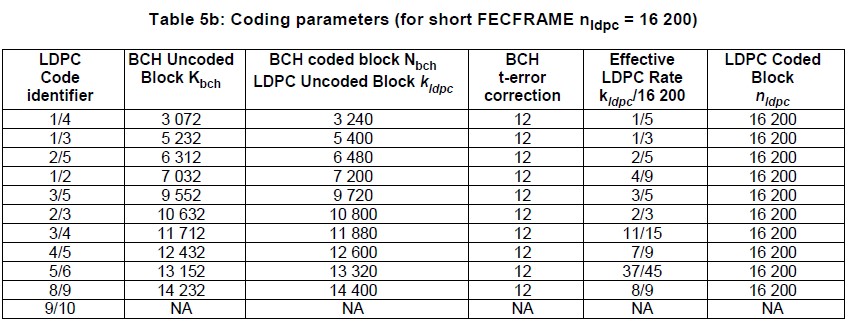

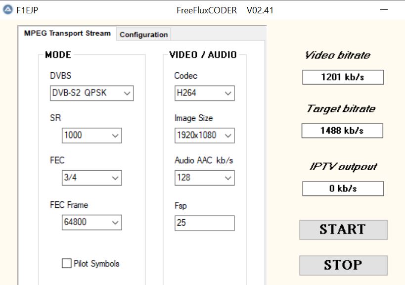

Messagede F6DZP » Lun 12 Avr 2021 06:27
Après vérification, mes craintes sur les short-frame sont confirmées, les calculs en short frame sont faux.
Les calculs pour les cas LongFrame sont corrects et arrondis au kb/s supérieur.
SR1000 DVBS2-QPSK_3/4_LongFrame_No pilots => 1 487 473bps / ton calcul : 1488 kb/s
SR1000 DVBS2-QPSK_3/4_LongFrame_with pilots 1 452 076bps / ton calcul : 1453 kb/s

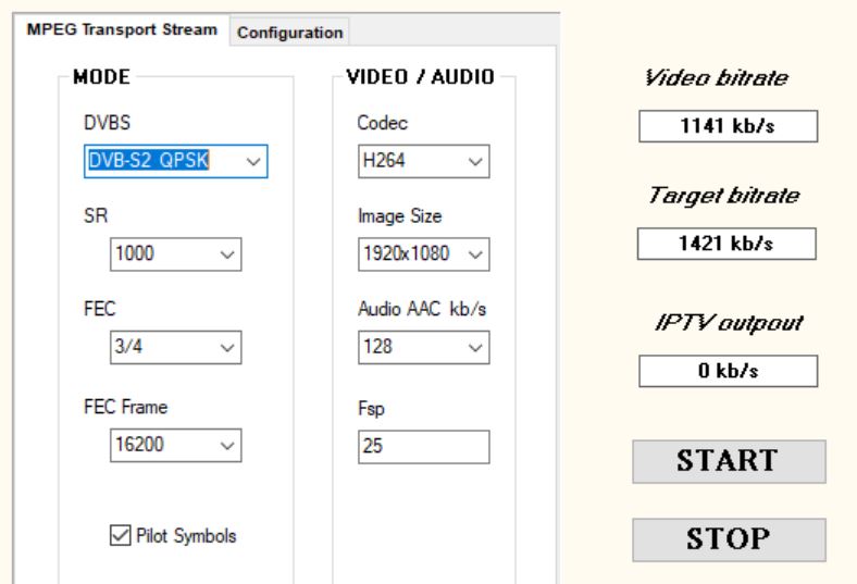

Les calculs en short-frame avec ou sans pilots sont faux
SR1000 DVBS2-QPSK_3/4_ShortFrame_No pilots => 1 420 289 bps / ton calcul : 1450 kb/s
SR1000 DVBS2-QPSK_3/4_ShortFrame_with pilots => 1 389 725 bps / ton calcul : 1421 kbps

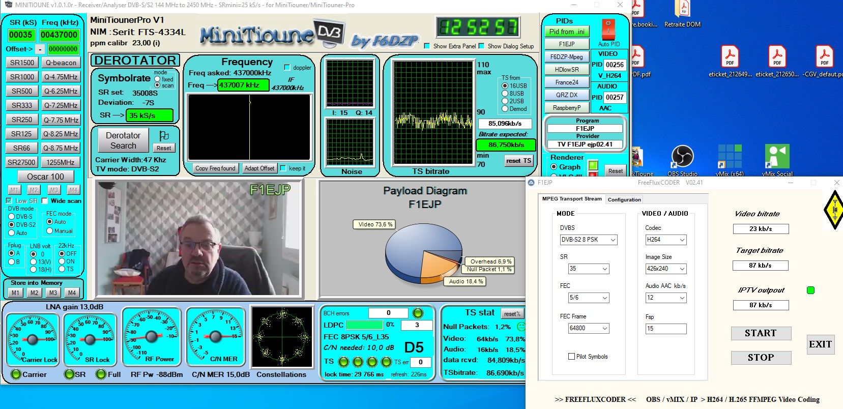

tu pourrais comparer tes résultats avec le calcul de Minitioune pour vérifier. dans ta dernière capture écran on voit en Long-Frame que Minitioune affiche 86,750 kb/s et toi 87kb/s, ça correspond bien, les 2 softs sont d'accord.

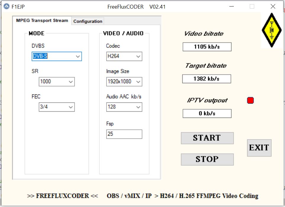

Messagede F1EJP » Mar 13 Avr 2021 10:04
Bonjour Jean-Pierre
Effectivement la formule utilisé était la bonne mais pas les BCH et Les LDPC cote rate effectif.
J'ai modifié le programme en conséquence et je te remet des copies.
Capture d’écran 2021-04-13 115120.jpg (95.38 Kio) Vu 81636 fois
Messagede F1EJP » Mar 13 Avr 2021 10:11
Nouvelle copies d'ecran
Il y a encore de très petits écarts par rapport à ton calcul mais j'ai vérifié sur plusieurs sources et la formule semble bonne (littérature plus programme en c existant)
Meilleurs 73

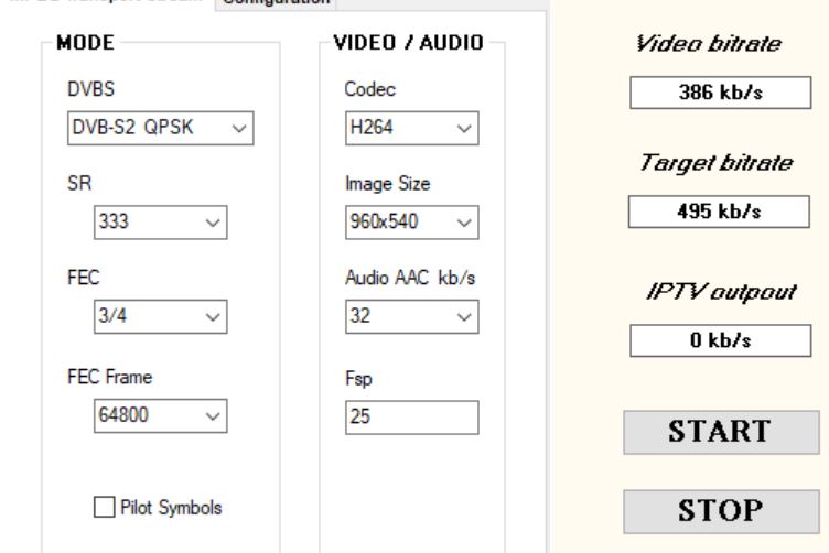

Messagede F1EJP » Mer 14 Avr 2021 21:55
Merci pour tes conseils.
J'ai finalisé la première version "graphique".
On peu coder avec FFMPEG avec l'appui d'une carte graphique NVIDIA ou d'un processeur Intel récent avec GPU ou en soft.
La source peut être OBS ou vMIX ou un flux iP déjà codé.
Pour chaque valeur de SR en fonction de la configuration le logiciel propose des valeurs par défauts testées et à peu près optimisées.
>> on peu descendre à des débits très bas de l'ordre de 88kb/s qui devraient permettre des transmissions en DVB-S2 SR25
