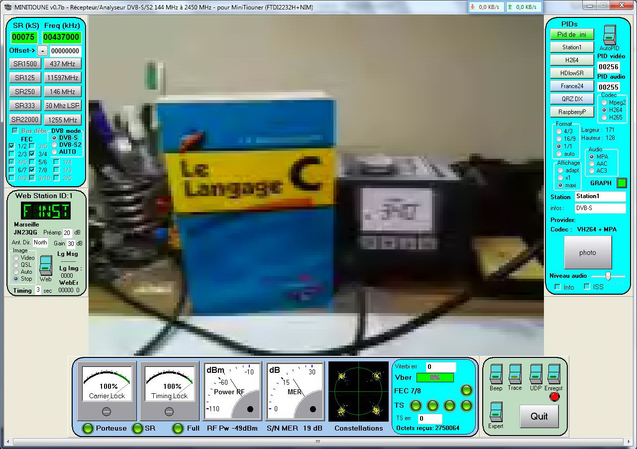

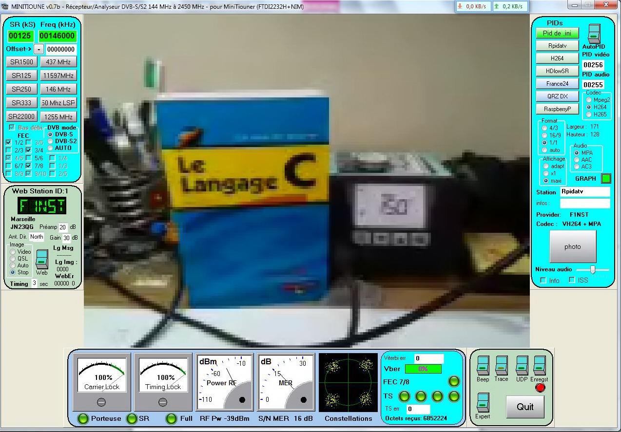

En H264 SR75, c'est pas beaucoup mieux. En fait en dessous de SR250, en 437Mhz, ce n'est pas vraiment exploitable. En 146, il faut au moins être à SR 333 pour que cela soit clair.
Mais c'est bon quand même, il y a qu'a augmenter le SR..HI
Bernard F1NST

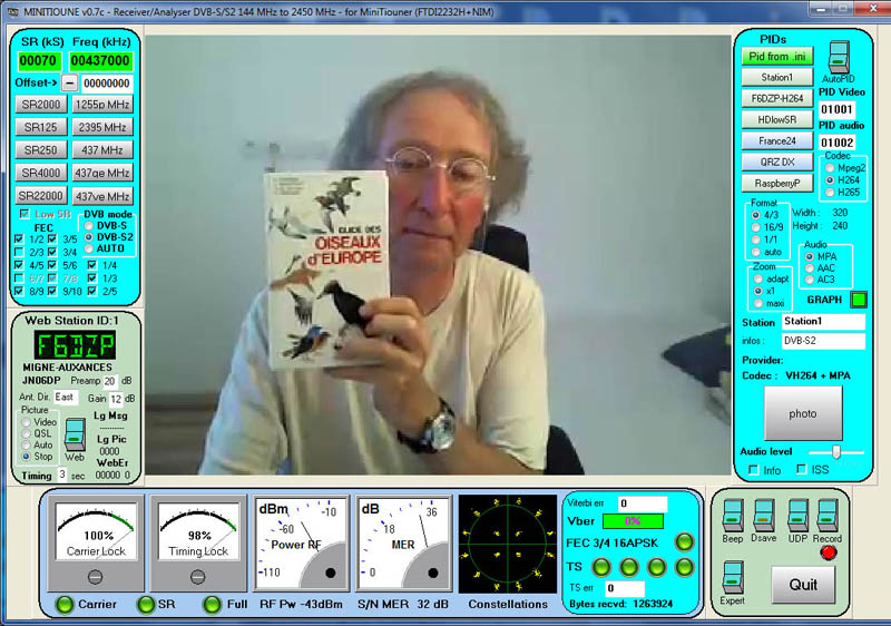

Donc voici une réception SR70 en 16APSK modulée par la DATVexpress:
UDPvers DATVexpress 437MHz 16APSK_SR70_34_vers NIM serit et affichage_.jpg (144.36 Kio) Vu 120650 fois

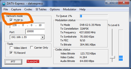

Essais avec le nouveau logiciel DATVexpressTransmit à un SR70kS/s
C'est la version 1.26.1 remaniée par Evariste pour pouvoir transmettre un flux TS reçu par UDP.
Comme cela, pas besoin d'utiliser le codage interne de DATVexpressTransmit qui me donne une image assez mauvaise (effet mosaique, battement de la compression toutes les sec etc...).
le logiciel reçoit le flux venant d'un graphe qui fabrique le TS, voir exemple page précédente.

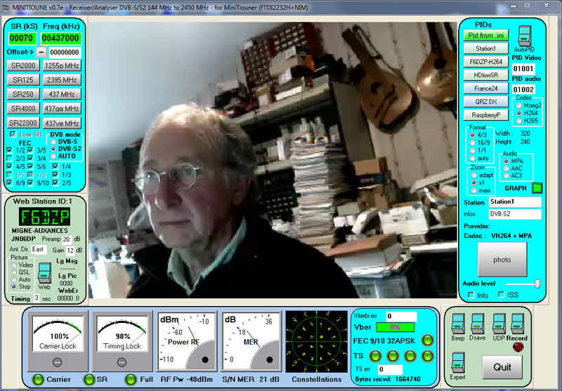

Avec Minitioune je reçois cette vidéo fluide à moins de 100kHz de bande passante:
réception webcam H264 320x240_20fps_sonMpga32kbps_DVBS2_ 32APSK _SR70kS910_.jpg
réception webcam H264 320x240_20fps_sonMpga32kbps_DVBS2_ 32APSK _SR70kS910_.jpg (189.48 Kio) Vu 120607 fois
l'image est en 320x240 en 20 images/sec, c'est fluide, l'encodage en H264 ne se sent pour ainsi dire pas, même avec des grands mouvements
voici le TS transmis par ma DATVexpress et reçu par Minitioune:
Pour une bande passante inférieure à 100 kHz, ce n'est pas si mal. Cela reste de la vidéo, il y a 20 images par seconde, le son du microphone pas trop mal synchrone.
Le delai entre la capture et le rendu sur Minitioune est entre 5 et 6 secondes.
On approche de solutions très bas débit que tout les OMs équipés de DATVexpress, Pluto ou LimeSDRmini vont pouvoir utiliser.
Juste encore un peu de temps pour fabriquer les outils adequats à l'encodage.
