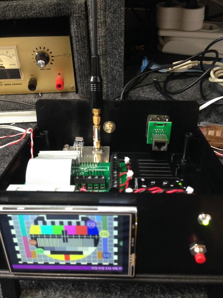

travail en cours mais ça avance !

Une petite question pratique, comment faites vous pour faire tenir l'écran sur votre boîtier sachant qu'il n'y a pas de trou dans le PCB?
A moins que vous utilisiez un autre LCD?

Bonjour patrick,
Désolé pour le délai mais je consulte que très rarement ce forum ....
L'écran est collé au scotch double face (50kg) sur la face avant. Pour ce faire j'ai fait une découpe afin
que toutes les parties non isolées ne soient pas en contact avec la face avant....

Hello !
Pas de souci pour le délai!
Je pense rarement au double face mais l'idée est bonne! Je trouve d'ailleurs assez curieux que le constructeur n'ait pas prévu de trous de fixations en plus pour un "touch screen"!
