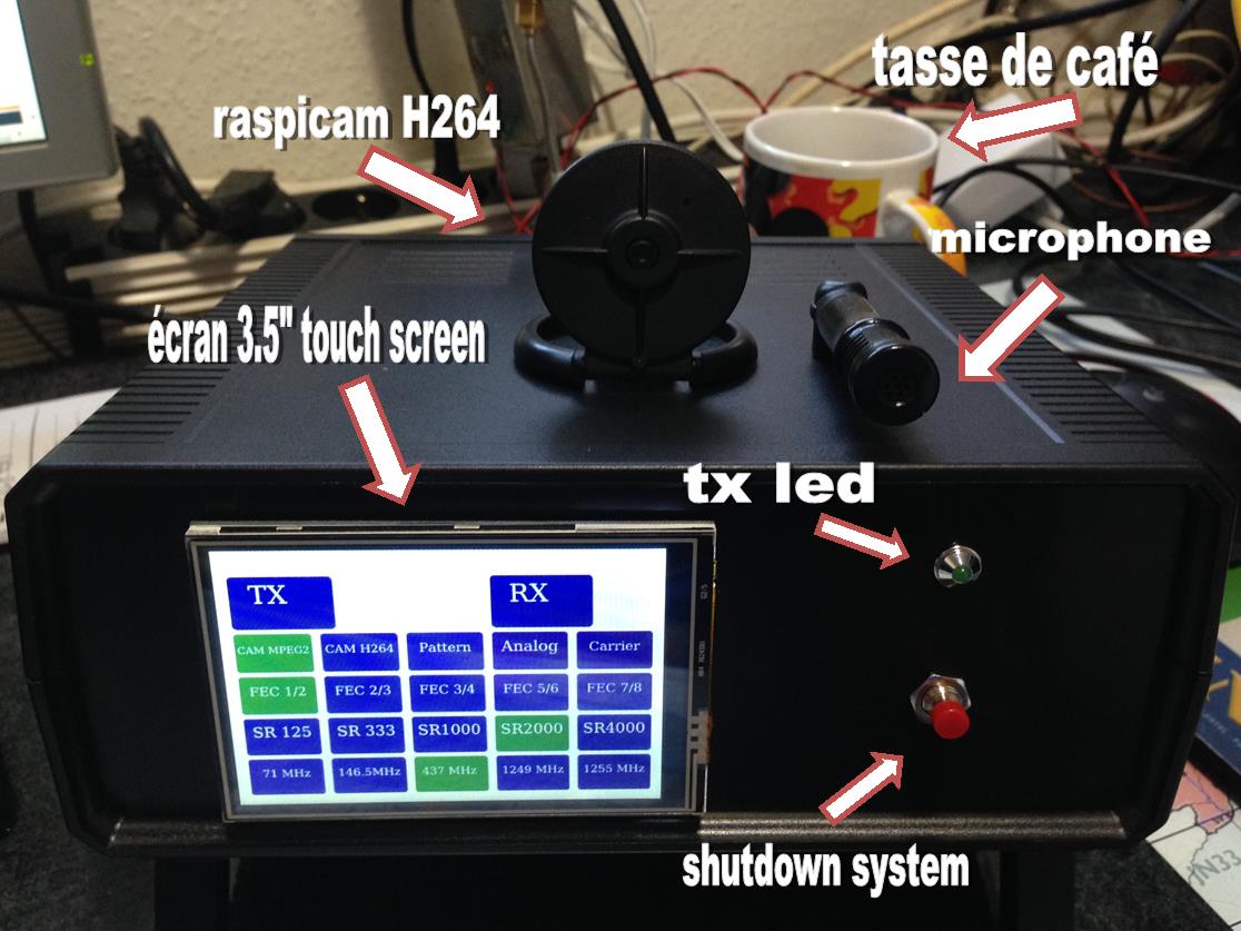

travail en cours mais ça avance !

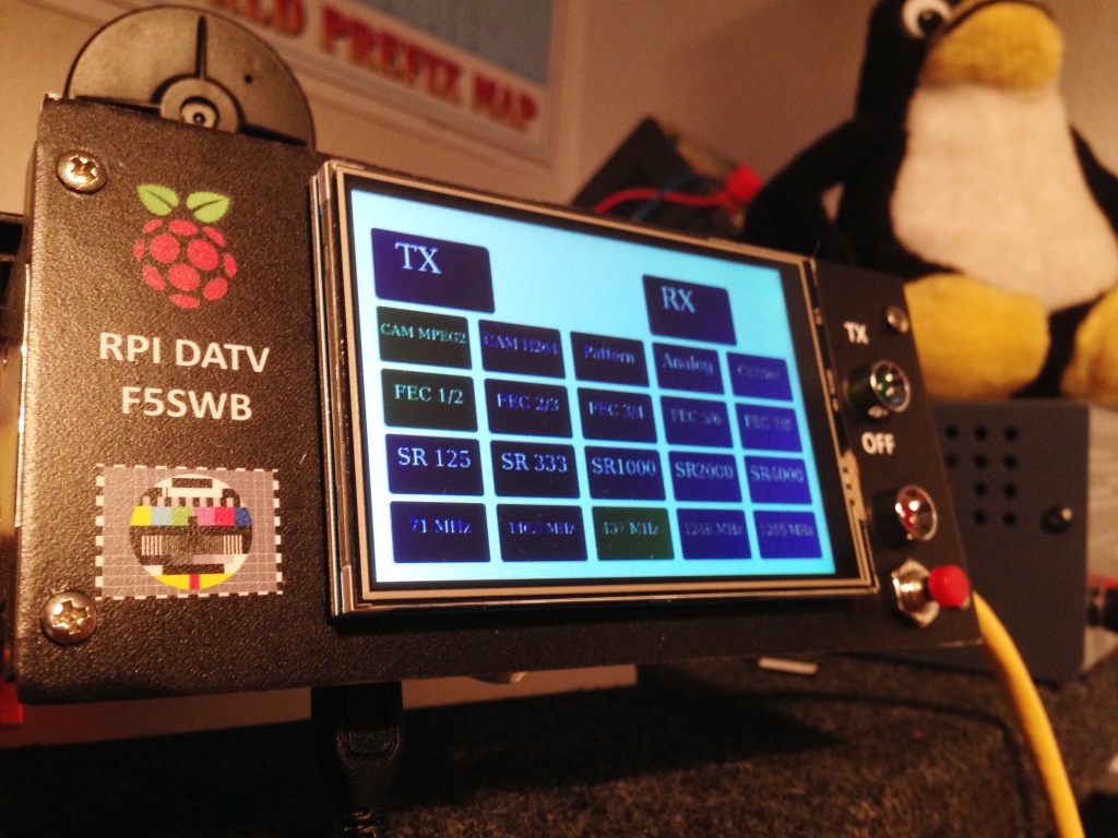

Messagede F5SWB » Mer 19 Avr 2017 07:06
Bonjour patrick,
Désolé pour le délai mais je consulte que très rarement ce forum ....
L'écran est collé au scotch double face (50kg) sur la face avant. Pour ce faire j'ai fait une découpe afin
que toutes les parties non isolées ne soient pas en contact avec la face avant....

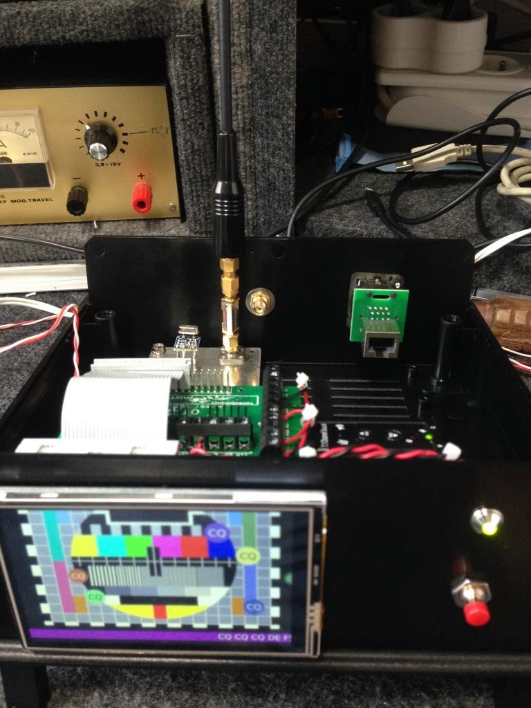

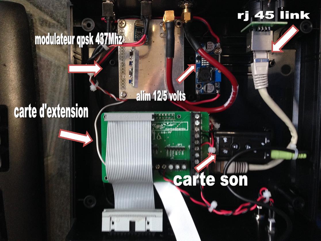

Messagede F5SWB » Ven 28 Avr 2017 18:49
Bonsoir à tous,
L'aventure RPIDATV est fantastique et un grand grand merci à Evariste pour son travail :)
cahier des charges : intégrer un modulateur AD4351 + filtrages pour en faire un émetteur DATV 144-437-1295 Mhz
To be continued :)
