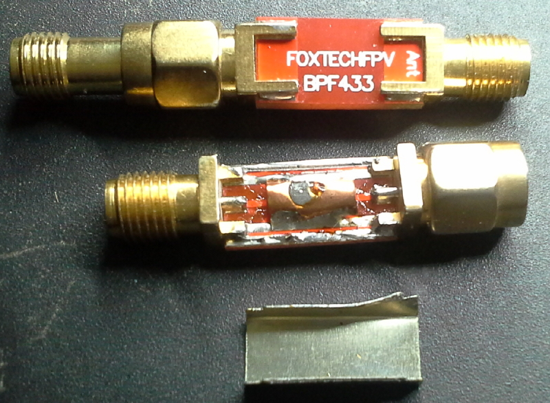

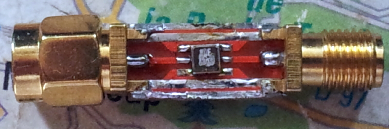

lien du filtre 433
http://www.foxhobby.com/433mhz-band-pas ... -1220.html
un coup de chalumeau pour voir ce qu'il y a dedans !
j'ai fais cela pour le filtre pass bas 1200
y'a presque rien ! 3 selfs et 4 capas cms !
le CHF
Opération Chalumeau + fer OK on voit un filtre CMS trés dur a lire je crois voir MDF 640S
que dale sur gogolle, ça serait bien de trouver un filtre passe bande 433 (qui passe le 437) en CMS
ensemble on va y arriver ???? :roll:
avant ouverture ..
photo filtre djo.jpg (439.85 Kio) Vu 196381 fois
filtre inside.jpg (187.53 Kio) Vu 196381 fois
je suis sur un coup de filtre centré sur 434.5 Mhz avec une largueur de 10 Mhz
voir PDF
RF4021_434.500MHz.pdf
demande en cours .....
(233.76 Kio) Téléchargé 5389 fois
