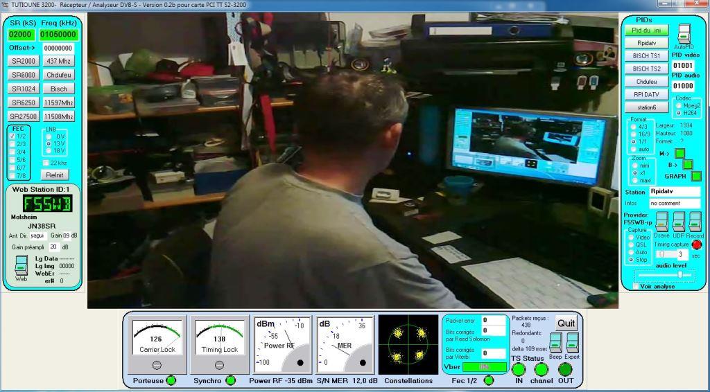

Messagede F5SWB » Sam 11 Fév 2017 08:54
Bonjour jean-pierre,
La solution est tout simple il faut désactiver autopid et ne pas oublier de renseigner le PID video et audio !!!!!
Evariste en avait déjà parlé sur ce forum :)
F5SWB

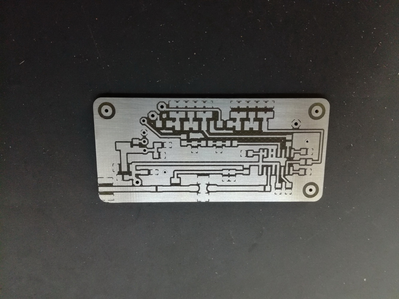

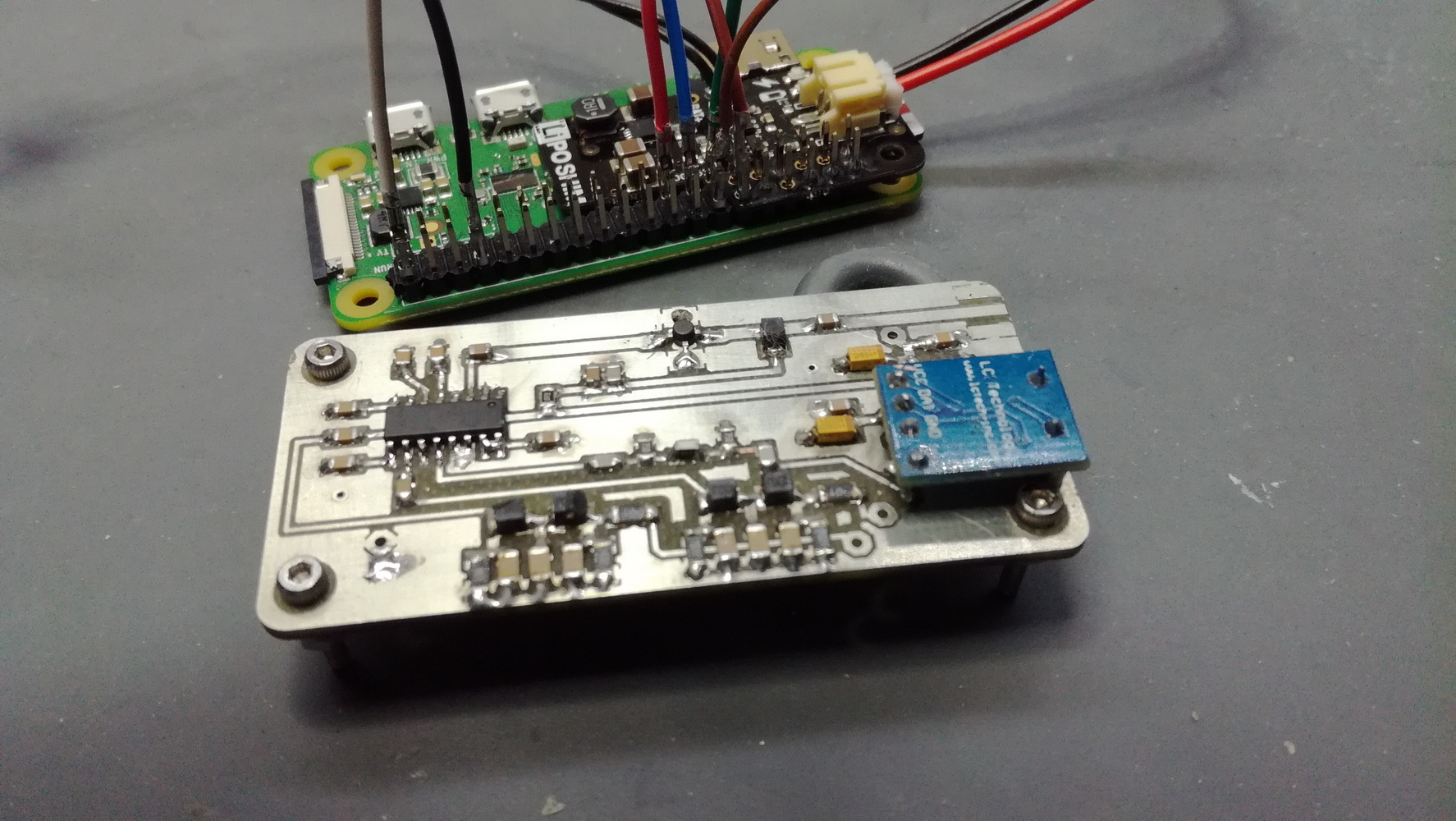

Messagede F1NST » Jeu 10 Mai 2018 16:56
Un document trés bien fait et explique bien des mystères (Nyquist ;-) )
Il a bien de la chance car je n'ai jamais réussi à faire tourner ce circuit. Que ce soit le modèle original (circuit maison mais clone de l'existant) sur lequel j'ai tout essayé (changement u2790, essai avec et sans filtres etc) Il y a la porteuse 437 Mhz et s'est tout.
Comme j'avais en projet de faire une camera portable avec alim par Lipo et le PiZero, j'ai refait un circuit, U2790 neuf, transistor neuf, même résultat. Rien. J'y perd mon latin, car en principe je ne rencontre pas ce type de difficulté surtout pour un montage au demeurant simple. J'ai monté le Portsdown du BATC et cela à fonctionné du premier coup. Minitiouner Pro maison pareil.
Une idée?? D'autre part, en fonctionnement, je perd le Wifi du PiZero, ennuyeux pour une commande sans écran-clavier mais en SSH avec le téléphone. Le projet camera est donc en stand by mais je reste à l'écoute de conseils. J'attend un nouvel Osc qui a peut être un défaut, c'est la seule pièce que je n'ai pas changé mais en principe cela ne devrait pas poser de problème.
Messagede f1fco » Dim 13 Mai 2018 17:38
bonjour Bernard,
ça fonctionne chez moi et chez F5JP avec les circuits d'origine Cimko
as tu vérifié à l'analyseur si l'oscillateur produit du 437 MHz ?
je me souviens qu'il y a une petite astuce : il faut souder une petite résistance entre VCC et DAT (10 ou 100 ohms ?)
d'autres oms qui nous lisent pourront préciser la valeur

Messagede F1NST » Dim 13 Mai 2018 18:58
Salut Pierre,
La porteuse est là 437.045 Mhz, j'ai même le 13.65625 du quartz. C'est incompréhensible ou alors les 2790 de Ebay sont défaillants.
Bernard F1NST
Messagede F1DJO » Lun 14 Mai 2018 20:14
As-tu vérifié à l'oscilloscope la tension de sortie I et Q* sur le raspberry, avec le modulateur en charge (3.3V) ? Et sur les entrées BBAI et BBBI (7 et 10 = 2.5V) ?
Vérifier en même temps le niveau sur Input LO1 : -10 dBm
Il faut démarrer et mesurer avec les résistances série de 27K. Quand tout fonctionne correctement, monter le filtre nyquist (c'est soit les 27k ou le filtre, pas les deux ! )
Il m'est arrivé d'avoir un pb sur 3 modulateurs câblés en même temps. L'oscillateur était à la masse, dû à un mauvais marquage de cms : 7.5 ohms au lieu de 75 (75R0).
* Toujours couper la tension d'alimentation du raspberry, avant de débrancher les sorties I et Q : sinon :mrgreen:
F1DJO
Inscription: 28 Déc 2010
Messagede F1DJO » Lun 14 Mai 2018 20:57
La valeur de la résistance pour l'oscillateur n'a pas d'importance. Je mets une 10 ohms.
Les U2790 fournis par Cimko ont tous été testé.
Ils avaient été approvisionnés en Chine, environ 150,i j'en ai rebuté une dizaine.
