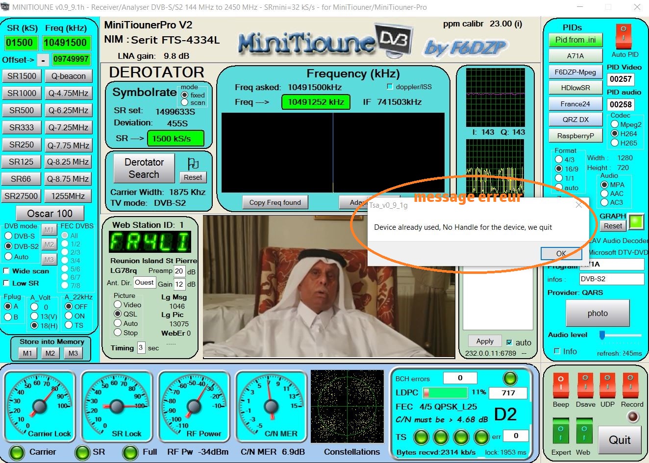

Bonjour Jean Pierre ,
J ai reçu dernierement le Minitiouner du REF . Celui fonctionne bien.
J ai essayé d'associer les deux applications Minitioune (V0.969 1h) avec Tiny Spectrum Analyser (v0.9.g). J ai un message d'erreur lorsque je lance les deux applications en meme temps sur mon PC. ( https://www.youtube.com/watch?v=51Sid2Jkulo&t=39s )
Par contre les deux applications fonctionnent correctement en utilisation seule.
D'ou peux venir ce problème ?
Par avance merci
FR4LI
Nicolas Dhiver
FR4LI
Messages: 16
Inscription: 28 Mai 2019
Re: Tiny Spectrum Analyser v0.2 can be downloaded
Messagede F6DZP » Jeu 25 Juin 2020 19:31
c'est normal, si on veut utiliser les 2 applications en même temps il faut brancher 2 MiniTiouners en même temps
c'est seule l'application Scan&Tioune qui peut faire les 2 choses en même temps
Jean-Pierre F6DZp
