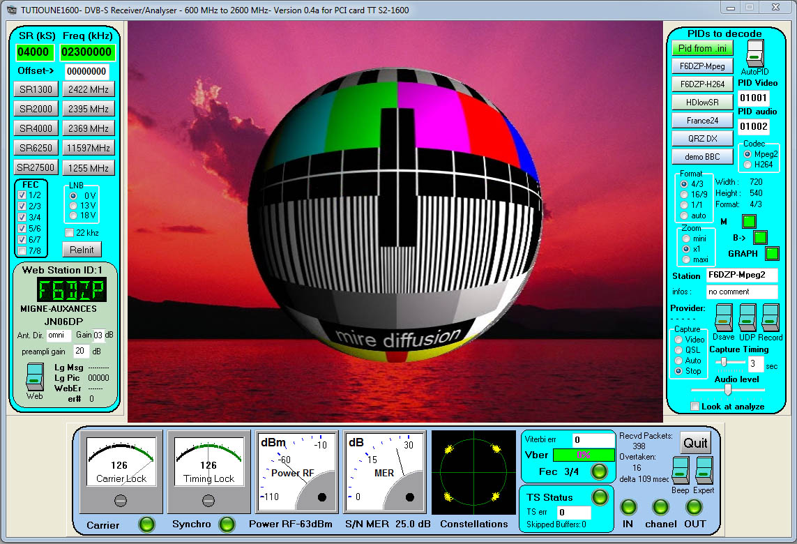

Tutioune1600 v0.4 receives 600 MHz to 2600 MHz
Messagede F6DZP » Sam 25 Jan 2014 09:41
New version can now receive directly from 600 MHz to 2600 MHz
and accept any value of Offset.
Can be used directly to receive HamTV on 2.4 GHz without LNB or down converter.
But a good preamp will be useful as TT S2-1600 is less sensible at 2.4 GHz and we have no more the additional LNB gain.
If you already have a down converter for 2.4 GHz you can compare both modes.
Tutioune1600 v0.4a.jpg (274.06 Kio) Vu 72956 fois
see in the download section :http://www.vivadatv.org/viewtopic.php?f=60&t=214

Les data officielles sont ce qu'elles sont. Ce Tuner TT S261600 va bien de 600MHz à 2600 MHz. Plusieurs OM ont utilisé cette carte sans convertisseur ou LNB pour recevoir directement la station HamTV de l'ISS sur 2.395 GHz
