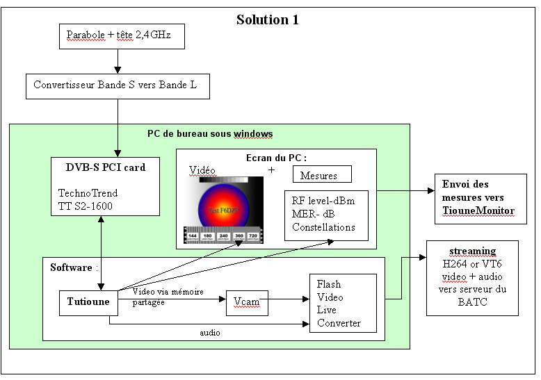

La configuration générale de la station au sol est représentée dans les deux tableaux annexés:
· Solution 1: basé sur une carte PCI DVB-S
solution reception et streaming1.jpg (101.63 Kio) Vu 81702 fois

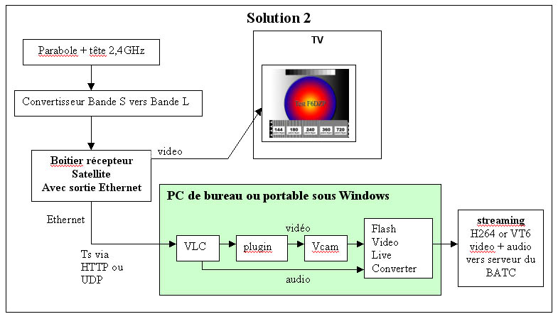

· Solution 2: basé sur un boitier récepteur Sat (Set Top Box) avec sortie Ethernet (famille DreamBox et clônes)
solution reception et streaming2.jpg (85.16 Kio) Vu 81702 fois
source ARISS
