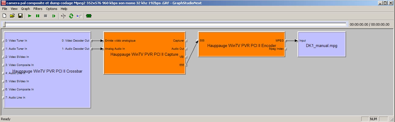

Je décris comment obtenir le graphe suivant:
graphe simple capture PVR150.jpg (83.76 Kio) Vu 62053 fois
le premier filtre : Crossbar sert à choisir l'entrée de la carte de capture
le 2eme filtre : Capture sert à régler les paramètres de numérisation audio et vidéo
le 3eme filtre : Encoder lié au précédent règle les paramètres de compression Mpeg2 et le multiplexage en PS(Program Stream)
le 4 eme filtre GB_PVR Writer sert à écrire le fichier sur disque dur.
Ce graphe fait exactement la même chose que GBPVR.

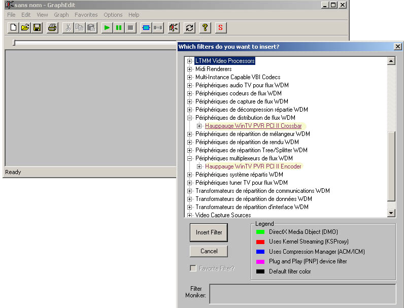

==>Graph ==> Insert Filter
le filtre Crossbar est dans le classeur "Périphérique de distribution de flux WDM"
filtres Crossbar et Encoder de la PVR150 sous GraphEdit.jpg (109.51 Kio) Vu 62053 fois

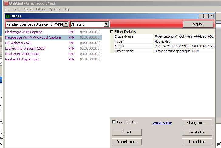

le filtre Capture est dans le classeur "Périphérique de capture de flux WDM"
on le voit ici avec le logiciel GraphStudioNext:
filtre capture de PVR150.jpg (80.52 Kio) Vu 62053 fois

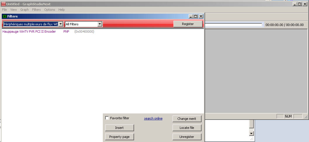

le filtre Encoder est dans le classeur "Périphérique multiplexeur de flux WDM"
deux images au dessus on le voit sous GraphEdit
filtre Encoder PVR150 sous GraphStudioNext1.jpg (61.43 Kio) Vu 62053 fois
Ici on le voit avec GraphStudioNext

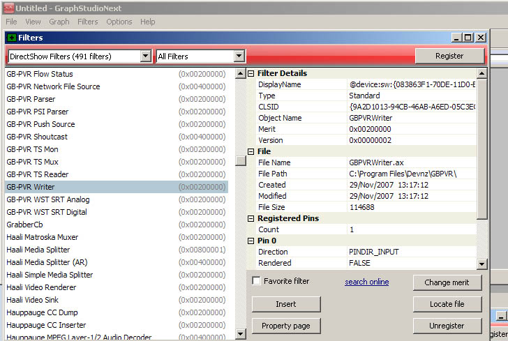

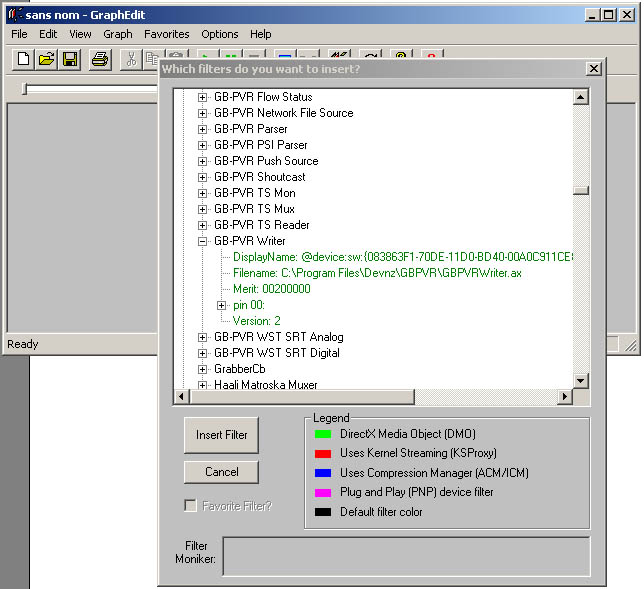

le filtre GB_PVR Writer est lui tout simplement dans la liste des filtres "Directshow filters"
filtre GBPVR writer.jpg (97.07 Kio) Vu 62052 fois
ou sous GraphStudioNext:
filtre GBPVR writer sous GraphStudioNext.jpg (124.24 Kio) Vu 62052 fois
