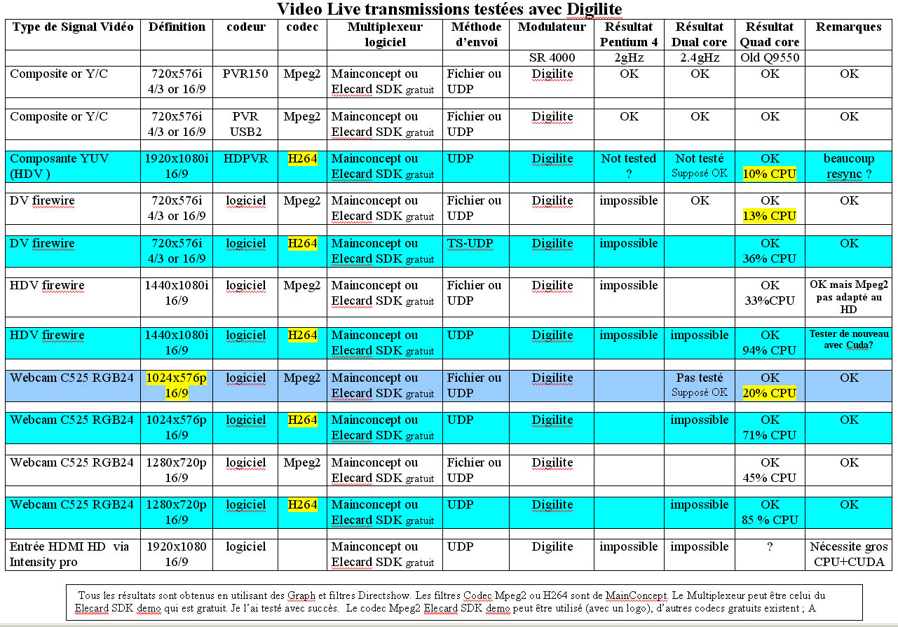

Tout un ensemble de sources vidéo testées avec Digilite, la méthode et le besoin en CPU:
video live transmission testée avec Digilite.jpg (366.54 Kio) Vu 61038 fois
Il reste à tester des codeurs gratuits.
La webcam Logitech C525 est vraiment superbe et permet la HD sans problème à 30 ips
le mode 1024x576p correspond au réel format de rendu 16/9 en 576 ligne sur un écran LCD.
mais mon format préféré est le 1280x720p
L'image est assez super surtout en gros plan ou macro. rien à comparer avec un signal PAL entré dans une carte d'acquisition...
et c'est du 16/9, ce qui est normal de nos jour.
et elle ne coute que 35 euros et fourni directement du RVB24 numérique.
