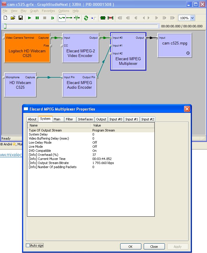

J'ai fait votre graphe pour la cam c525 avec graphstudionext
et j'ai quelques soucis ,
le fichier créer et lancé avec transmit affiche immédiatement END OF FILE
j'ai bien chargé et installés les fichiers Elecard mais dans le multiplexeur , programm stream
j'ai pas OUTPUT stream style mais seulement dans transport stream , j'ai donc validé transport steam
pour l'encodeur video j'ai mis 18431Mbps car j'ai un SR de 2000 , je pense que c'est juste ,
en sortie de graph j'ai pris hdtvdump 110 et j'ai enregistré le fichier en cam c525.mpg
le fichier ne se lis pas en direct , il faut quelques secondes pour pouvoir lire avec vlc

Messagede f4fdw » Ven 14 Nov 2014 15:29
Après pas mal d'essais , j'ai réussi à faire fonctionner la camera c525 avec le graph
en passant sur program stream dans le multiplexeur voir l'image
mais je n'ai pas la rubrique OUTPUT STREAM STYLE dans le programm stream du multiplexeur
je suis donc dans programm stream et j'ai coché COMPATIBLE DVD
mais bon ça marche sur Titiunne mais sur RX sat pas d'image

Dans tous les cas ici on a surtout la méthode pour fabriquer un 'Program Sream' dans un fichier que l'on va lire ensuite. très vite j'ai abandonné cette méthode pour fabriquer plutôt un Transport Stream que j'envoie par UDP en direct dans le Digilite qui maintenant sait travailler comme cela depuis longtemps(version 2.5 ou 2.51).
Je lance Digilite Transmit en premier. Il attend tant qu'il n'a rien à manger. Je lance le graphe et Digilite transmit se met au boulot.
