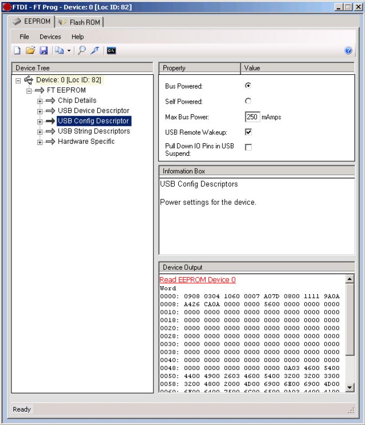

sur la gauche, cliquer sur USB Config Descriptor.
coté droit , régler Max Bus Power à 250mA
USB config1.jpg (129.84 Kio) Vu 34101 fois

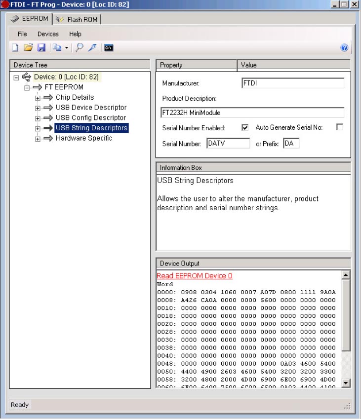

A gauche : Je clique sur USB String Descriptor
A droite:
Je coche Serial number enabled
Je décoche ( si nécessaire) Auto generate Serial No
Je paramètre Serial Number : DATV
USB string descriptor.jpg (135.89 Kio) Vu 34101 fois

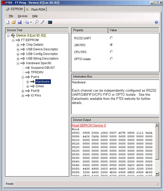

Port A Hardware.jpg (118.95 Kio) Vu 34043 fois
on va régler le fonctionnement du Port A ( premier port COM dans la liste des 2 ports COM ajoutés)
à gauche
• on choisit le chapitre "Hardware specific" en cliquant sur le signe +
• on clique aussi sur le signe + devant "port A"
• on sélectionne "Hardware"
à droite on sélectionne la valeur "245 FIFO".
Le port A va donc être le port FIFO de transfert des données TS vers le sérialiseur

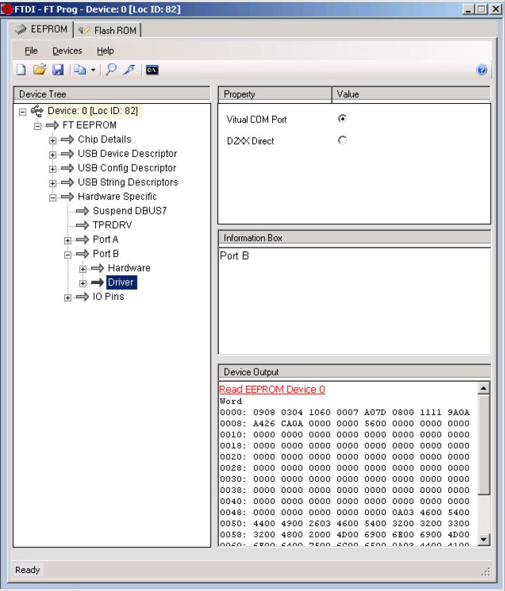

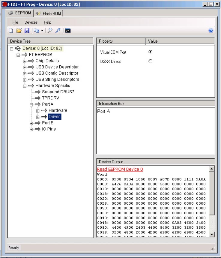

Port A Driver.jpg (129.74 Kio) Vu 34042 fois
ici on indique que la gestion des données se fera via un port COM virtuel

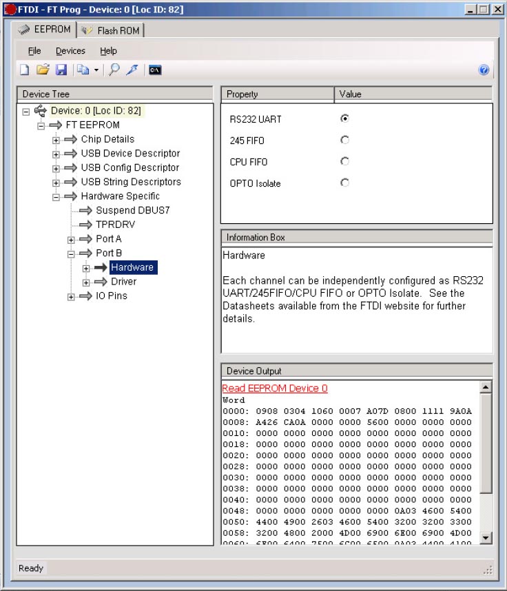

Port B Hardware.jpg (140.04 Kio) Vu 34042 fois
On règle le port B différemment cart il va servir lui à envoyer des instructions/codes de gestion du PIC
Port B Driver.jpg (124.28 Kio) Vu 34042 fois
de même la gestion se fera par un port COM virtuel ( 2 eme port de la liste)

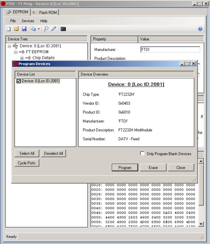

Il n'y a plus qu'à programmer le FT2232H en écrivant tous nos réglages dans l'eeprom.
• En haut de la fenêtre, cliquer sur "Devices" et cliquer sur " Program".
( si plus d'une interface apparait, soyez sûr que seulement l'interface FT2232H est cochée)
Une nouvelle fenêtre apparait :
• Cliquer sur "Program"
Cela met 2 ou 3 secondes et "Finished Programming" devrait apparaitre en bas à gauche de cette fenêtre.
• Fermer la fenêtre de programmation, fermer/quitter FT_PROG.
Vous pouvez déconnecter et reconnecter le module FT2232H.
En regardant dans le gestionnaire de périphériques à ports COM et LPT et je trouve alors
COM6 et COM7 ( cela peut varier suivant votre configuration)

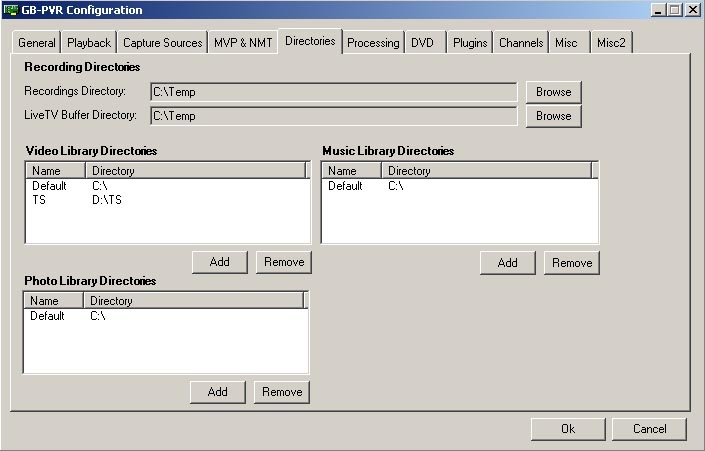

c. Paramétrage de GBPVR avec PVR config
Ce logiciel sert à modifier le fichier direct.ini qui est utilisé au moment de l’enregistrement pour connaître nos choix de réglage.
Après réflexion, l'utilisation de ce logiciel est plus gênant qu'utile pour paramétrer son réglage de capture.
Je conseillerais de le lancer juste pour indiquer votre répertoire de capture( C:\Temp), le nom du fichier capture (DK1...) mais pour le réglage de la capture il est restreint à trop de contraintes: pas moyen de choisir des débits inférieurs à 1500, pas moyen de choisir pleinement le format de l'image par exemple 352x288 alors que l'image est bien meilleure dans ce format pour des débits pour SR1500 ou 1000 que du format 720x576 qui va être super compressé et pas beau. Il vaut mieux une image de plus faible résolution moins compressée qu'une image de plus haute résolution hyper compressée - avec ce type de chip de compression.
Pour le réglage du répertoire dans lequel se mettra la capture:
GBPVR config répertoires.jpg (67.03 Kio) Vu 34125 fois
ici on voit que ce sera le répertoire c:\temp
en réalité ce sera C:\Temp\Manual Recordings\ et les fichiers s'appelleront DK1dateheure.mpg par exemple DK1_20120313172000.mpg

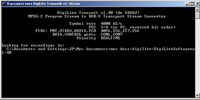

Ce sera important d'indiquer à Digilite Transmit que les fichiers ont un nom commençant par DK1

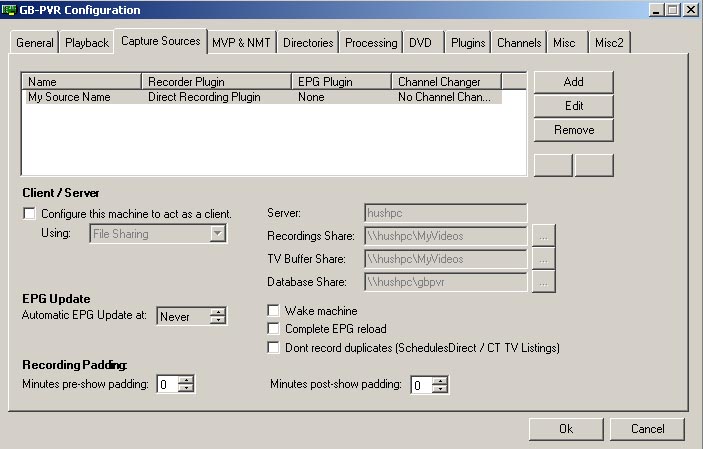

Pour le reste des réglages, il peuvent être faits de façon très restreinte ici:
GBPVR capture sources 1.jpg (77.73 Kio) Vu 34120 fois

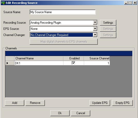

J'ai indiqué au logiciel de m'offrir seulement les options correspondant au matériel détecté sur la machine
il ne m'a mis que Hauppauge PVR150MCE
On voit que l'on a indiqué comme source Composite, external tuner
on aurait pu aussi choisir Svideo, external tuner suivant ce que l'on a branché comme caméscope.
GBPVR offre des réglages pré configurés qui nous conviendrons rarement car souvent par exemple en mode Variable bit rate etc...
on va donc configurer notre propre "qualité"
c'est donc Custom1 quality que l'on va modifier à notre convenance et plus tard on dira à GBPVR de capturer avec cette "qualité" là.

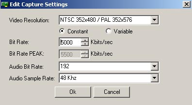

Edit capture Setting-1.jpg (44.16 Kio) Vu 34119 fois
C'est ici que l'on indique ses réglages. C'est ici que l'on voit aussi les blocages/restrictions du logiciel.

Le passage qui nous intéresse le plus est :
[SETUP-Custom1 Quality]
VideoResolution=2
OutputType=14
BitRate=4490
AudioSampleRate=1
AudioBitrate=10
AudioOutput=3
BitRatePeak=4600
EncodingMode=0
AudioCompression=10
( les autre passages surlignés concernent les filtres Directshow utilisés par GBPVR pour construire le graphe de capture)
Explications
Videoresolution
= 0 => mode 720x576 pour des débits > 2000
=1 => mode 480x576
=2 => mode 352x576 (ou 352x288 type Mpeg1)mieux pour des débits <2000
=3 => mode 320x576 ( ou 320x 288)
OutputType = 14 ?
0: Program
1: Transport
2: MPEG1
10: DVD
11: VCD
12: SVCD
BitRate = 4490 ( valeur indiquée par Digilite Config au moment où vous choisissez le SR)
AudioSampleRate
= 0 => 44 khz
=1 => 48 khz
=2 => 32 khz
AudioBitrate
=4 => 64 kbits/sec
=6 => 96 kbits/sec
=7 => 112 kbits/sec
=8 => 128 kbits/sec
=9 => 160 kbits/sec
Ces valeurs inférieures à 10 ne sont pas prises en compte à cause des contraintes du chip hadware de la carte de codage qui ne sait pas faire donc ne servent à rien pour nous dans ce cas !
Si vous mettez une de ces valeurs, le chip ne les reconnaissant pas va automatiquement bascuiler en mode 384 kbits/sec, tout le contraire de ce que l’on voudrait.
=10 => 192 kbits/sec
=11 => 224 kbits/sec
=12 => 256 kbits/sec
=13 => 320 kbits/sec
=14 => 384 kbits/sec
Du coup ici on est coincé sur la valeur 10
AudioOutput
= 0 => stéréo
=1 => joint stéréo
=2 => Dual Chanel
=3 => Mono
BitratePeak = 4500
Ici on met normalement la valeur maxi que l’on veut dans le cas où on capture/compresse en mode VBR ( variable bit rate / taux de compression variable) . Mais comme en DATV on a besoin d’un bitRate constant, cette valeur ne servira pas.
Encoding Mode = 0
=0 => Constant BitRate
=1 => Variable Bitrate
Ici on mettra obligatoirement 0
Audiocompression = 10
Ici on met la même valeur que celle mise pour le débit (AudioBitrate)
e. Utilisation de GBPVR / PVRX2.exe
// à faire

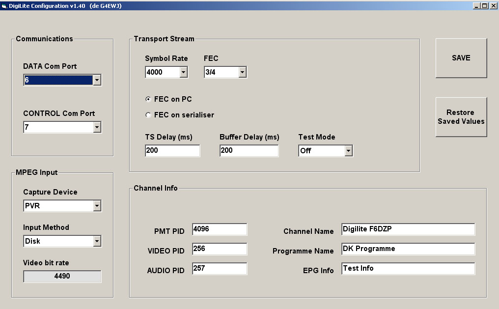

Digilite Config est le logiciel qui permet de paramétrer son émission. Une fois fait le réglage on peut quitter ce logiciel.
On va indiquer les ports COM utilisés ( dans mon cas COM6 et COM7 )
On va indiquer le SR et Fec voulu. Dans mon cas SR4000 et Fec ¾.
On fait calculer le Fec par le PC ( mieux que par le PIC du Digilite)
On a droit à uune liste de SR pré réglés. Mais on peut mettre une valeur à la main ( taper CTRL U)
De toute façon seules les valeurs qui ont une correspondance dans le PIC pourront fonctionner.
Pour le SR1667 il y a un bug avec la valeur pré réglée alors le mettre à la main, cela fonctionne très bien.
On obtient le débit Mpeg2 conseillé qu'il faut mettre dans GBPVR ( à la main si on est en dessous de 1500)
On peut aussi indiquer les PID voulus
( je ne sais pas si le bug sur le changement de PID audio a été corrigé)
le nom du canal
et surtout
le nom du programme à aller chercher
J'ai mis DK programme comme cela Digilite Transmit ira chercher tout ce qui commence par DK dans le répertoire indiqué dans GBPVR.
Digilite transmit attend.jpg (59.87 Kio) Vu 34109 fois

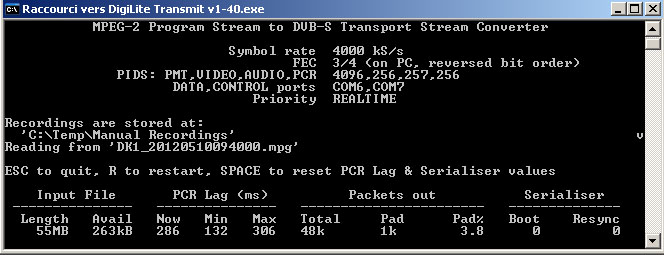

Si je lance Digilite Transmit il me remontre une partie des réglages( SR, Fec,Pids...)
Il attend aussi de voir apparaitre un fichier video d'enregistrement. Il cherche dans le répertoire où il se trouve et aussi dans le répertoire réglé dans GBPVR. Pour l'instant il ne trouve rien donc il tourne en rond.
Digilite Transmit file v1.4.jpg (74.49 Kio) Vu 34110 fois
J'ai lancé un enregistrement, il l'a trouvé et donc maintenant transmet dans ma carte Digilite . La led clignote maintenant 1 fois toutes les secondes.
