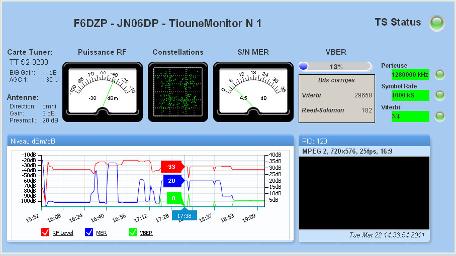

Aujourd'hui 19 avril c'est un grand jour!
Avec l'aide de Perceval de la société Trilogic qui s'est occupé de la partie Web, les premiers essais de monitoring en direct live fonctionnent.( encore en ce moment même sur la page de test que l'on travaille)
Jugez de la qualité: ( top avec le navigateur Chrome, presque aussi bien avec Firefox et moins réactif avec Internet Explorer 8)
Tutioune Monitor 01.jpg (137.25 Kio) Vu 127150 fois

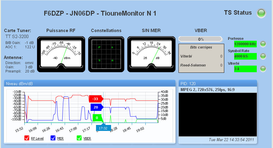

avec un meilleur MER pour le même niveau de signal:
Tutioune Monitor 02.jpg (133.08 Kio) Vu 127150 fois
Tout cela en direct Live!
Pas encore de vignette de la vidéo reçue car il faut que je bosse de mon coté pour l'extraire du flux...
Mais cela prend forme!
Demain j'espère le lancement de cette première page qui sera à votre disposition pour admirer en direct live les émissions DATV reçues à mon QRA!
on a donc la retransmission de:
'indicatif locator et n° d'inscription au réseau TiouneMonitoring
carte tuner détectée par Tutioune
réglages, info sur antenne et préamplis
les mesure en live sur les vu mètres
en bas on a le suivi de ce qui s'est passé sur plusieurs heures, 3 graphes qui montrent les varaition de RF, MER et VBER, en passant la souris sur un endroit, à un moment précis on a les valeurs.
C'est-y pas super?
