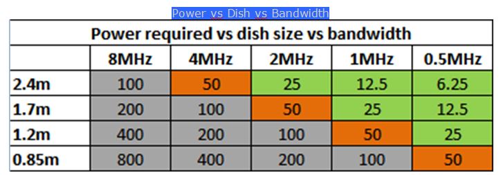

Je ne sais pas si c'est le bon forum pour poser cette question mais je me demande quelle puissance sera nécessaire pour atteindre le "tant attendu" satellite Es-Hail2 en 2,4 GHz ?
Ils parlent d'une parabole de 2,4m et de 100 W si on transmet les 8 MHz de bande passante. Mon but est d'expérimenter la datv en bande étroite <500ks avec une parabole offset de 1m (genre Kathrein CAS90).
D'où ma question, quelle puissance aurais-je besoin ? 25W seraient suffisants ? J'ai suis en recherche d'un PA pour le 13cm...

Bonjour Michaël,
Ci joint tableau donnant la puissance nécessaire en fonction de la taille de la parabole et bande passante
Power vs dish size & bandwidth.JPG (43.32 Kio) Vu 46758 fois
0.5Mhz de BP correspond à un SR de 333K env.
