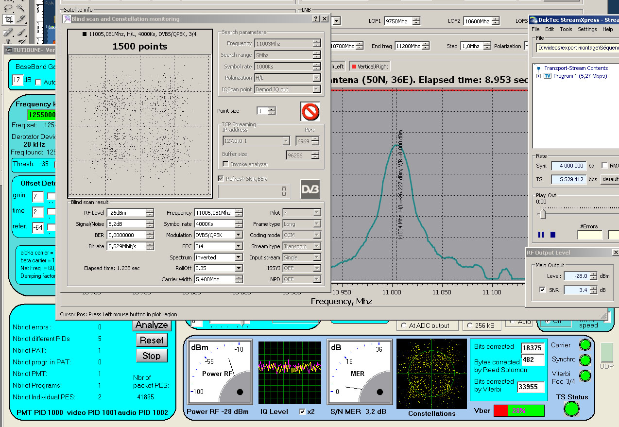

Voici une capture écran de Crazyscan fonctionnant en même temps que Tutioune, chacun avec sa carte tuner respective:
crazyscan et tutioune.jpg (418.32 Kio) Vu 77603 fois
on voit en bas à droite le réglage de mon modulateur qui a 2 sorties identiques, l'une envoyée vers Tutioune, l'autre vers Crazyscan
Level : -28 dBm
SNR :3,4 dB
Tutioune trouve:
Level : -28 dBm
SNR: 3,2dB
Vber 28 % et 33955bits corrigés (par 100 msec) (suivant le SR on peut calculer le taux par rapport au nb de bits envoyés)
Cber : 18375 bits corrigés ( par 100 msec)
si on bouge des paramètre tout suit en temps réel, les valeurs et le flux de constellations
Tutioune a aussi décodé la table et trouvé les PID et peux lancer l'affichage de la vidéo
Crazyscan trouve:
Level : -26 dBm
SNR : 5,2 dB
BER bloqué à 0 sans signification
si on bouge des paramètres rien suit en temps réel, aucune des valeurs et le flux de constellations ne voit pas grand chose car tout s'est accumulé
aucune autres informations sur les tables ou l'affichage de la vidéo, mais on peut passer le flux à TS reader qui le passera à VLC pour affichage avec un retard supplémentaire assez grand.
à suivre
Conclusion provisoire
Crazyscan est moins intéressant pour l'instant mais si il évolue comme il se doit,il dépassera dans le futur son plus vieux frère Tutioune .
Ouf je pourrai alors me reposer ou développer des logiciels pour l'émission comme par exemple avec le Digilite
