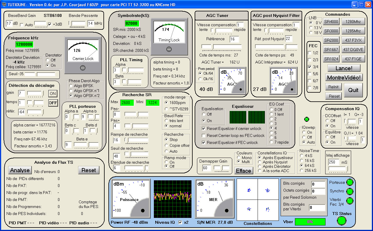

voici les nouvelles versions 0.6c
de Tutioune V 0.6c
téléchargement voir
viewtopic.php?f=28&t=7
capture écran:
Tutioune 06c1.jpg (366.35 Kio) Vu 122909 fois
améliorations:
-le calcul de mesure de la puissance du signal reçu est plus précis
-la possibilité d'appeler Montrevideo à plusieurs reprises si il a été fermé

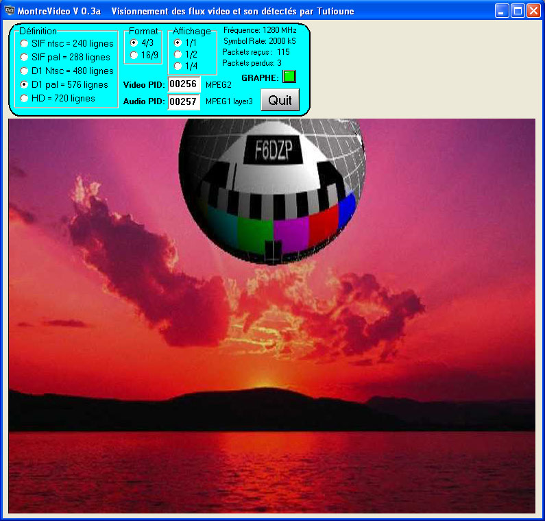

de MontreVideo v0.3
téléchargement voir:
capture écran:
améliorations:
- choix des dimensions d'images
- affichage du type de codage Mpeg utilisé

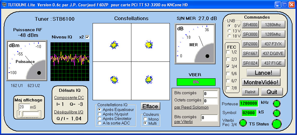

de Tutioune Lite V0.6c
capture écran:
Tutioune Lite V06c2.jpg (176.83 Kio) Vu 122909 fois
permet une utilisation plus basique des réglages du tuner
-pour ceux qui ne veulent pas se prendre la tête avec trop de réglages
- pour ceux qui veulent surtout faire des mesures pour le réglage de leur modulateur etc..
tout cela remplace les anciennes versions
Bonne utilisation

BONJOUR
ça fonctionne nickel, je ne visualise pas ma vidéo avec Montrevidéo , mais ça m’indique bien les caractéristiques , mpeg1 et les pid,s
f4nas Joël

Re: Nouvelles versions 0.6c - 3 logiciels
MessagePosté: Mar 22 Fév 2011 09:34
de F5OEO
