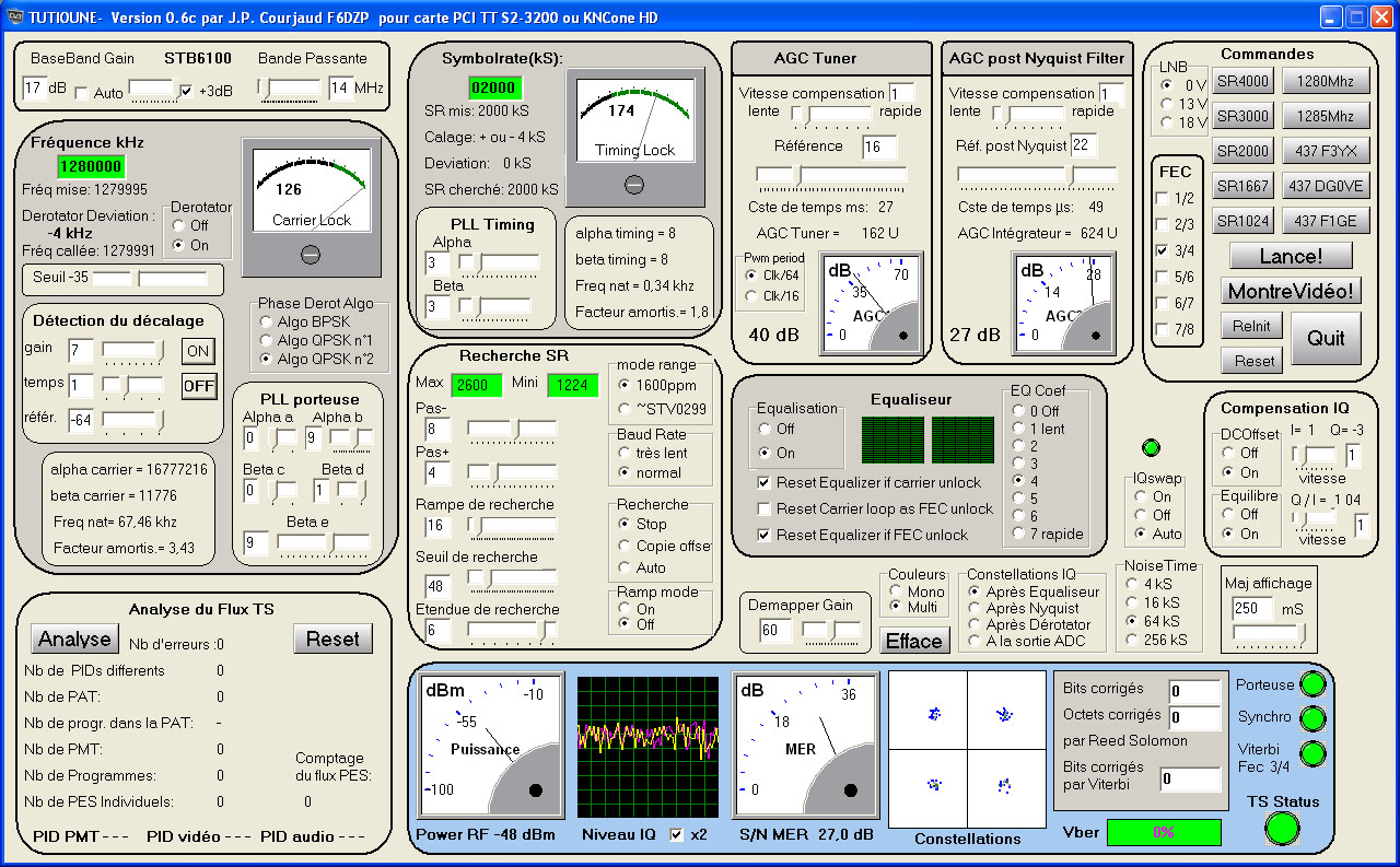

voici les nouvelles versions 0.6c
de Tutioune V 0.6c
téléchargement voir
viewtopic.php?f=28&t=7
capture écran:
Tutioune 06c1.jpg (366.35 Kio) Vu 122896 fois
améliorations:
-le calcul de mesure de la puissance du signal reçu est plus précis

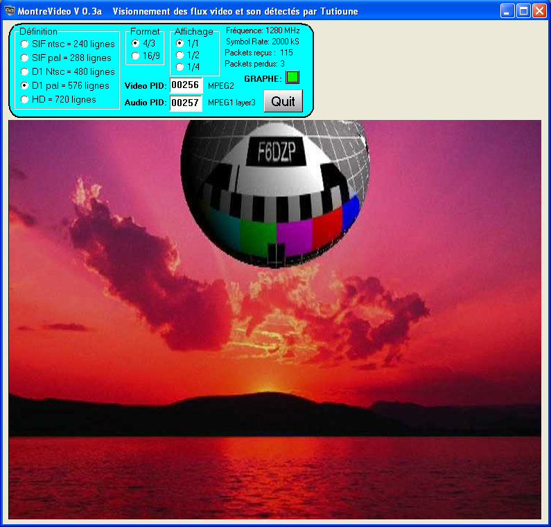

-la possibilité d'appeler Montrevideo à plusieurs reprises si il a été fermé
de MontreVideo v0.3
téléchargement voir:
capture écran:
améliorations:
- choix des dimensions d'images
- affichage du type de codage Mpeg utilisé

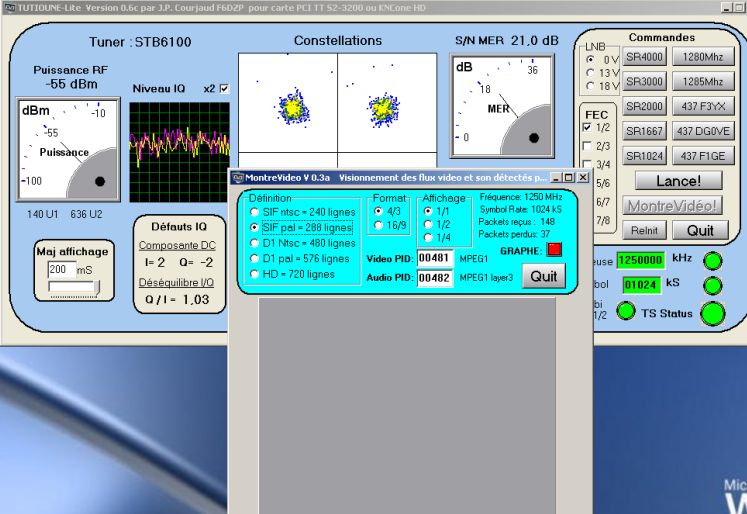

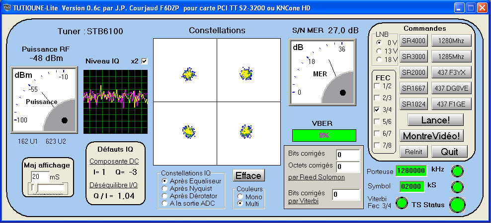

de Tutioune Lite V0.6c
capture écran:
Tutioune Lite V06c2.jpg (176.83 Kio) Vu 122896 fois
permet une utilisation plus basique des réglages du tuner
-pour ceux qui ne veulent pas se prendre la tête avec trop de réglages
- pour ceux qui veulent surtout faire des mesures pour le réglage de leur modulateur etc..

ça fonctionne nickel, je ne visualise pas ma vidéo avec Montrevidéo , mais ça m’indique bien les caractéristiques , mpeg1 et les pid,s

je viens de tester les trois logiciels sur ma machine et c'est ok pour tutioune0_6c et tutioune_lite_0_6c. Mais j'ai un beau plantage windows (veuillez nous excuser du désagrément etc etc ) pour montrevideo. Je précise que les versions précédentes de montrevideo fonctionnent (v0_2 et v0_2b) et m'affichent parfaitement les images .
Des idées ? Merci d'avance....

Par contre, je rencontre un autre problème: le logiciel "montrevideo" et une partie de Tutioune ne fonctionnent plus dans certain cas. "Montrevideo" ne rafraichit plus l'image et Tutioune ne trouve plus le TS.
Pour répondre à la question, je teste Tutioune sur un PC équipé de Windows XP sp2. Tout simplement je me suis aperçu en faisant un task manager que les logiciels demandent pas mal de ressource machine et aussi de mémoire. Et c'est là que se situe sans doute le problème car ma machine manque de RAM. J'ai remarqué que ca plante d'autant plus vite le soft que l'on positionne le "maj affichage" avec un temps court !
Bon je continue mes essais....
