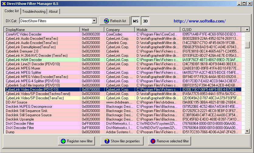

Avec un logiciel comme DsfMgr ( Directshow Manager) téléchargeable gratuitement.
Ici on peut voir une partie de la liste des filtres Directshow installés dont les codec de décodage Mpeg2 de chez Cyberlink.

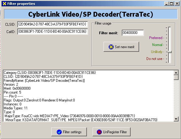

Je sélectionne Cyberlink Video Decoder (PDVD10), je clique sur le bouton "show properties" et j'ai la fenêtre où je peux changer le Merit (la préférence):
avec la réglette à gauche je mets une valeur de 7000000 ou 800000 (preferred) et je clique sur le bouton "set New Merit"
Je relance Windows pour que Windows prenne en compte ce nouvel ordre des choses.
Pour le graphe de Tutioune ce nouveau filtre-codec sera choisi si il a la valeur de Merit la plus haute.

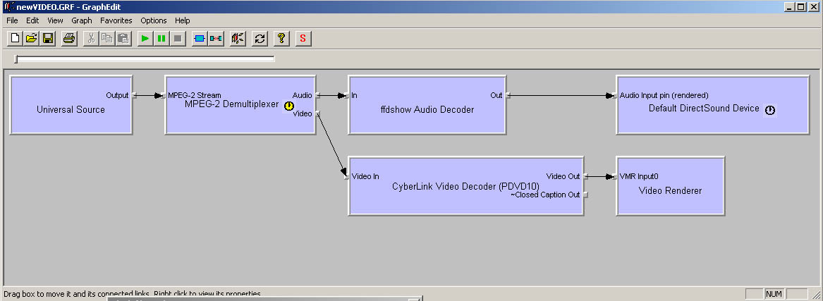

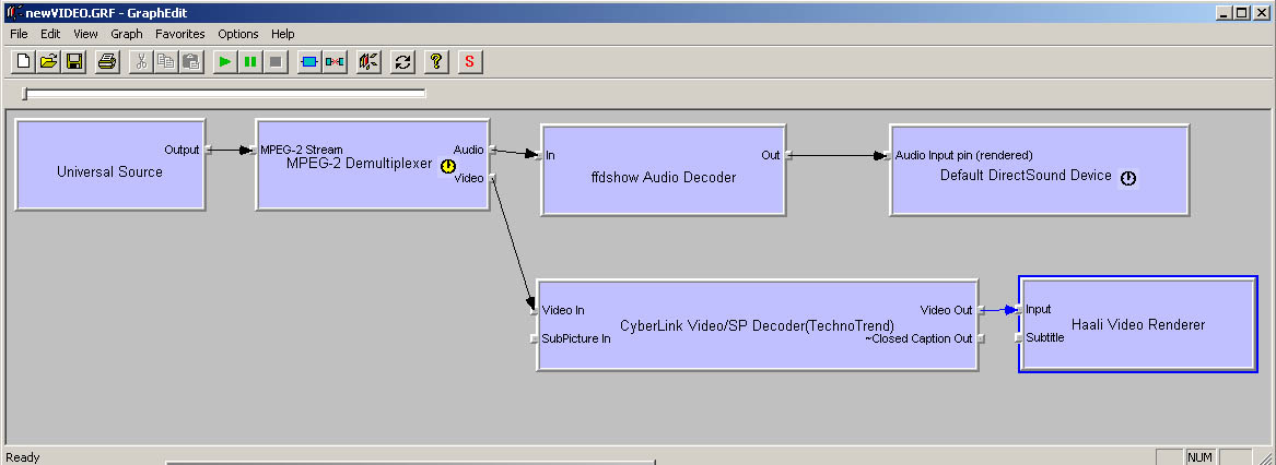

On peut le vérifier en regardant le fichier "newvideo.grf" que Tutioune a fabriqué. En effet ce fichier permet de voir l'ensemble des codecs choisis. ( il faut avoir installé le logiciel Graphedit.exe)
on voit alors:
ici on voit dans le graphe ci-dessus que le décodeur Mpeg2 est le Cyberlink Video/SP Decoder
ou
Ici on voit ci-dessus que le Codec utilisé est le PDVD10

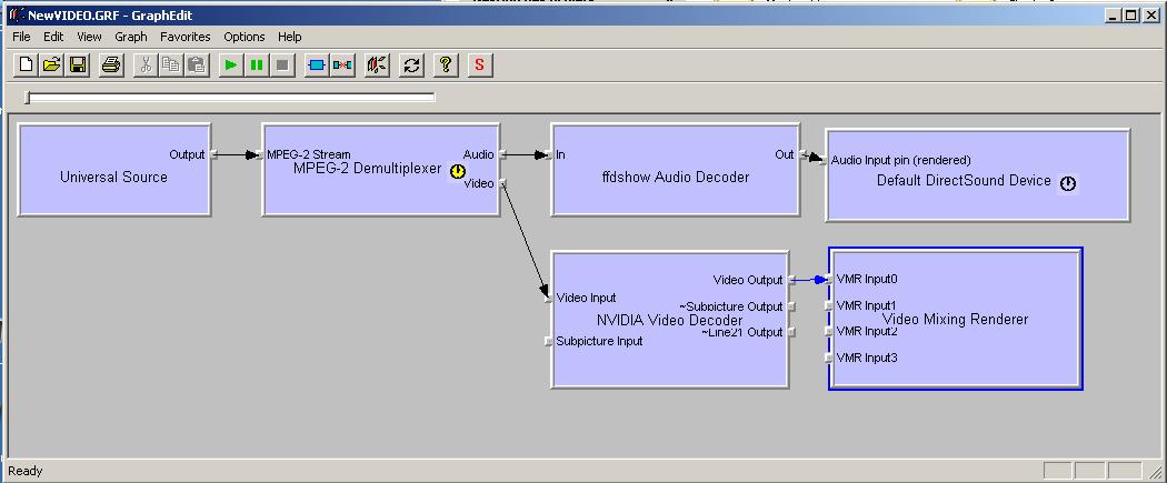

Sur ma TiouneBox j'utilise mon codec vraiment top : le codec Nvidia ce qui me donne le graphe suivant :

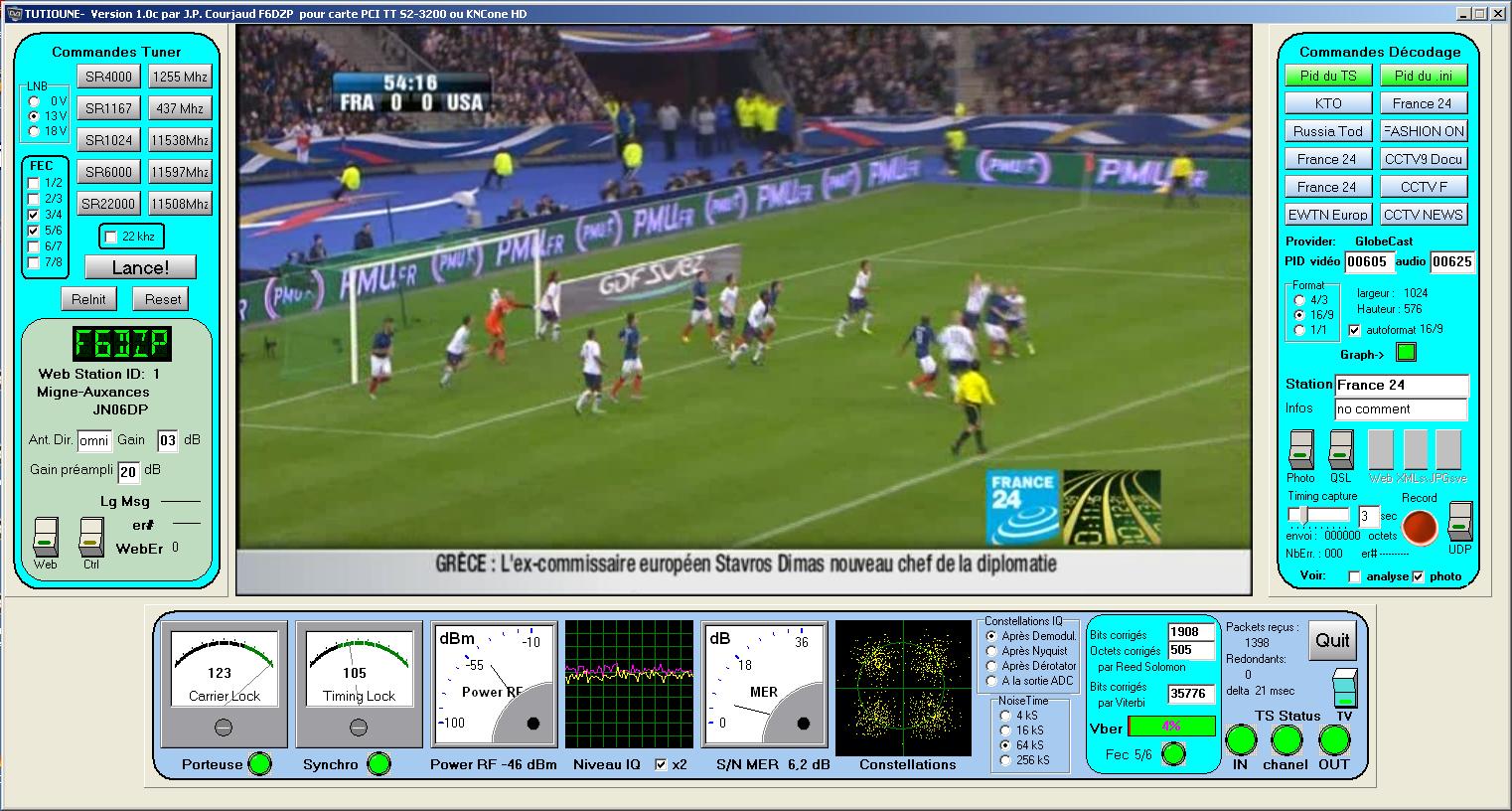

et je peux regarder France24 sur Astra avec Tutioune V1.0C :
j'envoie en direct sur mon TiouneMonitor 1 ma réception avec TiouneBox sur XP
