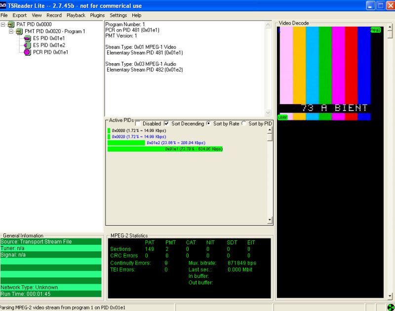

je vais essayer tutioune06_b . voici tsreader et un fichier TS
bon il ne veux pas de mon fichier , de 1.57mo
je te l'envoi en direct

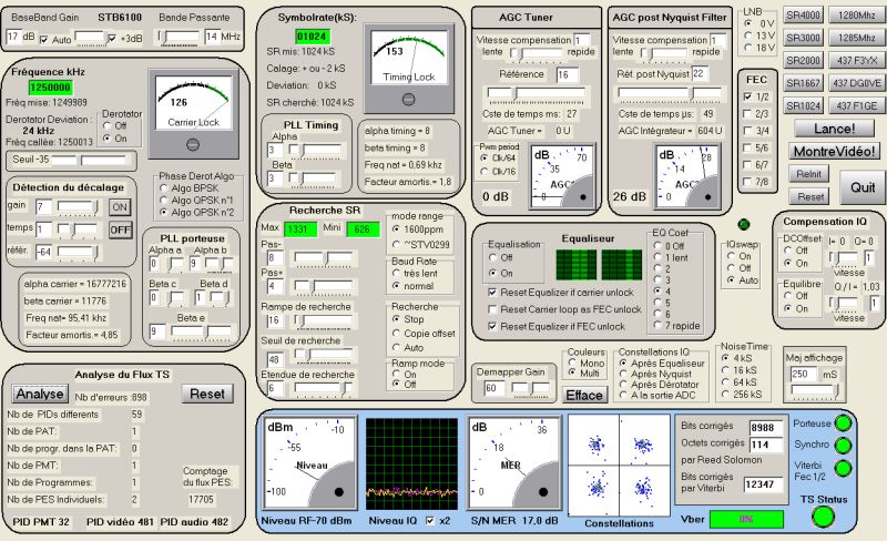

Je vois aussi que l'interface a des couleurs pas belles car windows est configuré différemment de chez moi
je vais corriger cela en forçant les couleurs. beurk c'est pas beau!
Sinon je vois qu'il y a des erreurs dans le décodage du flux DVB, le reset DVB a t-il été fait pour nettoyer?
Le signal n'est pas très costaud et a déjà une dispersion des constellation et un Mer un peu bas
Si c'est une réception en local avec une petite antenne ça va, mais si c'est la sortie du modulateur il y a des corrections à apporter
ici en sortie de modulateur direct dans la carte ( après atténuateur éventuel) j'attends des MER >30
( valeur déjà indiquée sur le soft de mon modulateur pro)

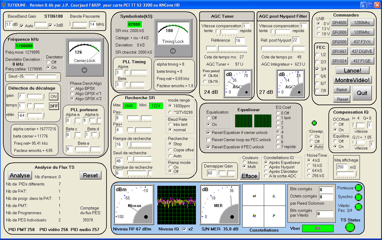

Messagede F6DZP » Mar 25 Jan 2011 13:02
Voici ce que je vois avec un signal pas beaucoup + élevé.
remarquer la valeur du MER et la précision des constellations
et le nb d'erreurs dans le décodage du flux = 0 après reset
JP F6DZP

F6DZP a écrit:Je vois aussi que l'interface a des couleurs pas belles car windows est configuré différemment de chez moi
Oui effectivement c’est par rayonnement sans antenne , les quelques mw de l’émetteur
Sont a une dizaine de mètres du PC
