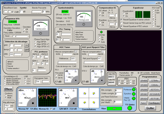

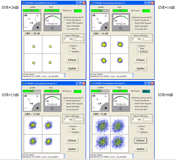

Ce qui m'a particulièrement intéressé jusqu'à ce jour est la fonctionnalité de l'affichage de la constellation. Vous aviez réalisé des essais et diffusé des images de constellation à l’automne 2009 dont voici un extrait ci-dessous :
Version actuelle de Tutioune en test chez F5LGJ :

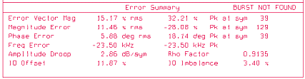

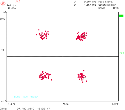

Pour comparaison, vous pouvez observer les mesures que j’ai réalisé avec un FSEB30 qui est un analyseur de spectre vectoriel de marque Rohde & Schwartz avec fonctionnalité de démodulation IQ (hors de portée de la bourse d’un amateur), voir print d'écran ci-dessous :
La fonctionnalité d’affichage de la constellation est disponible sous Tutioune ce qui en fait déjà un outil très intéressant. Il serait bien de pouvoir adjoindre à Tutioune la possibilité de quantifier la constellation IQ par une valeur numérique d'erreur.
Voici par exemple le résultat obtenu avec le FSEB30 :

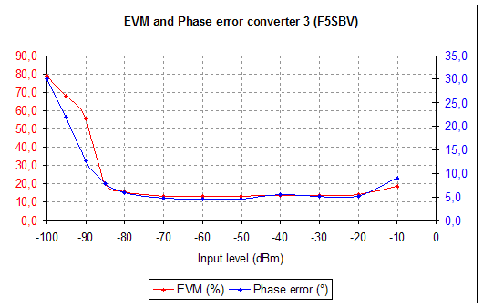

J’ai eu l’occasion d’effectuer des mesures d’EVM sur un convertisseur 437MHz home made. Vous pouvez regarder la courbe obtenue ci-dessous, cette courbe illustre la réponse EVM et Phase Error due à la variation du niveau RF à l’entrée d’un convertisseur 437MHz :
Comme on peut le voir sur la première image de ce post qui montre une manip similaire, on voit bien la constellation grossir mais nous n’avons pas de valeur chiffrée. Ici comme j’avais une valeur chiffrée, j’ai pu tracer un graph illustrant la sensibilité basse de mon système ainsi et le point de saturation haut. Cela me permet au final d'apprécier la dynamique de mon convertisseur.

d'autre part, les constellations sont accompagnées du MER:
MER 9dB.jpg (58.97 Kio) Vu 103028 fois
et le MER est bien une valeur dans le même esprit que l'EVM.
Le MER varie exactement en fonction du décalage des vecteurs IQ dans la constellation
Beaucoup d'appareils donnent le MER plutôt que l'EVM car il est plus proche des habitudes de mesure car il est donné en dB
et j'ai dèjà lu dans des doc que c'était équivalent.
